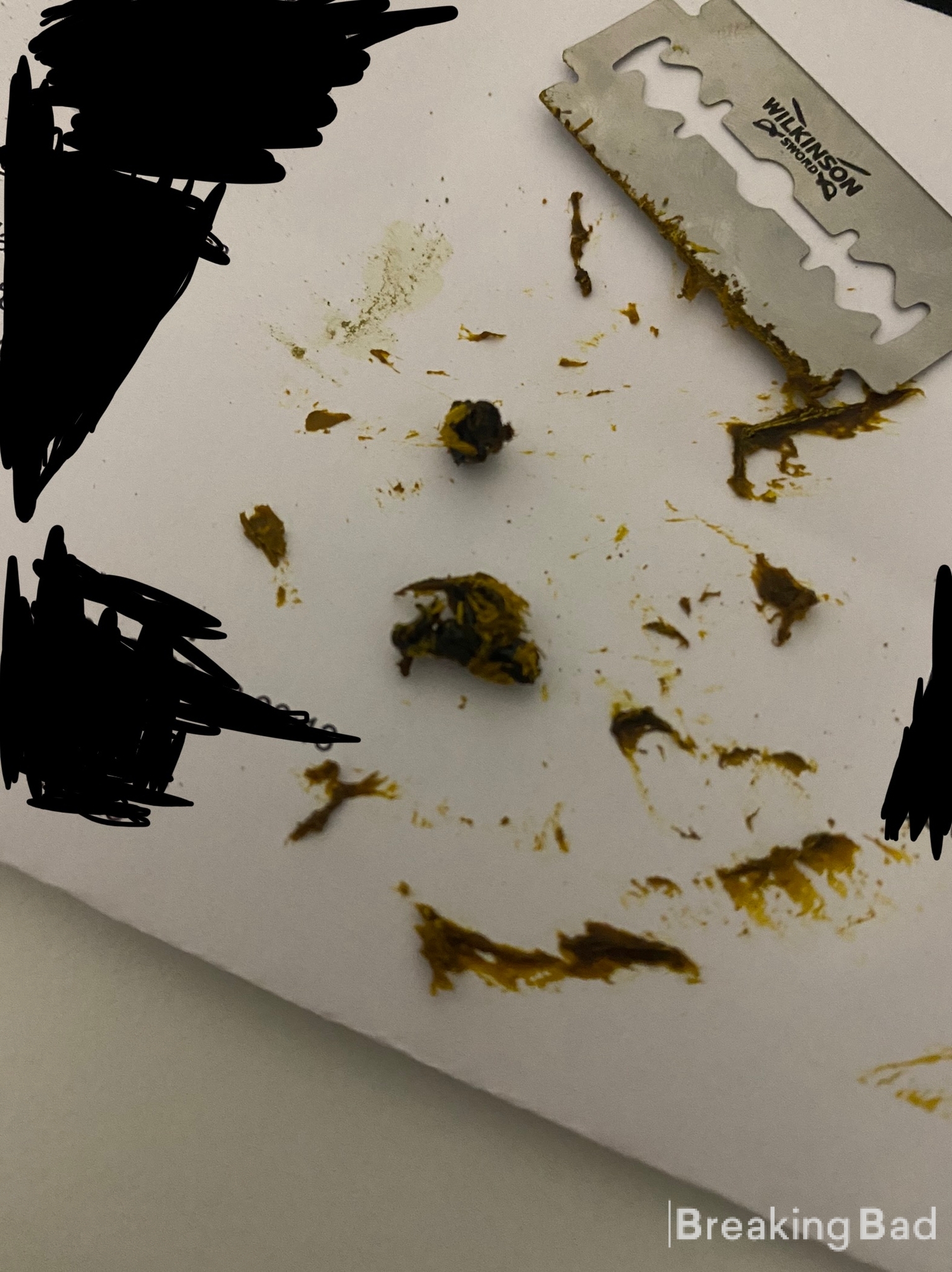

Po dvoch ťahoch sa mi podarilo z misky vyškriabať len túto škaredo vyzerajúcu hmotu. Kde som urobil chybu?

Dobrý deň, ospravedlňujem sa za dlhú odpoveď.
Boli to stolové lyžice alebo čajové lyžičky? Myslím, že to bolo príliš veľa.
Skúšali ste používať tieto veci? Pravdepodobne tam váš výrobok v týchto mastných smotánkach. Stačí ho vykryštalizovať. Ak nemáte toluén, môžete postup zopakovať s xylénom. Pravdepodobne tu kľúčovú úlohu zohráva rozpúšťadlo.
Pridajte do tohto výrobku lyžicu xylénu a skúste ho poškriabať sklenenou tyčinkou alebo vidličkou na keramickej alebo pyrexovej miske. Musia sa objaviť malé kryštáliky.

Kratomový extrakt, ktorý som si kúpil pre seba, vyzeral presne takto. Nebol to kryštalický prášok, ale vyzeral ako zahustená živica takmer čiernej farby.

Stolové lyžice. Skúšal som to takto a malo to malú, ale určitú aktivitu. Dočítal som sa, že nafta v skutočnosti z kratomu extrahuje len tuky a len zanedbateľné množstvo alkaloidov. Ale bola to zábava vyskúšať si opäť nejakú amatérsku chémiu. :)

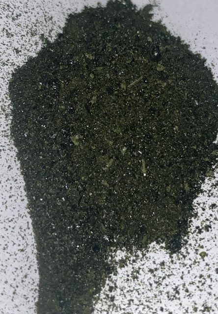

Dobrý deň, na pomoc potrebujem viac vstupných údajov. Napíšte sem prosím váš postup krok za krokom. V skutočnosti vyzerá pekne, prekryštalizujte ho.
Mr. F
Jan 18, 2023

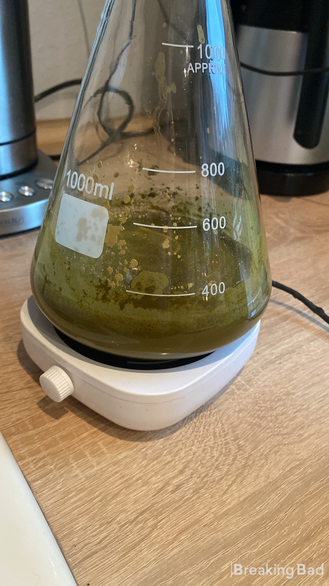

Najprv som sa pokúsil rozpustiť 40 g prášku Kratom v 200 ml 5 % kyseliny octovej, čo nefungovalo podľa očakávania, pretože bol stále pevný a nie v rozpustenom stave, takže som pridal ďalších 200 ml kyseliny a zmes niekoľko minút miešal na magnetickom miešadle. Potom som pridal 200 ml teplej/horúcej destilovanej vody a miešal ďalších 5 až 10 minút.

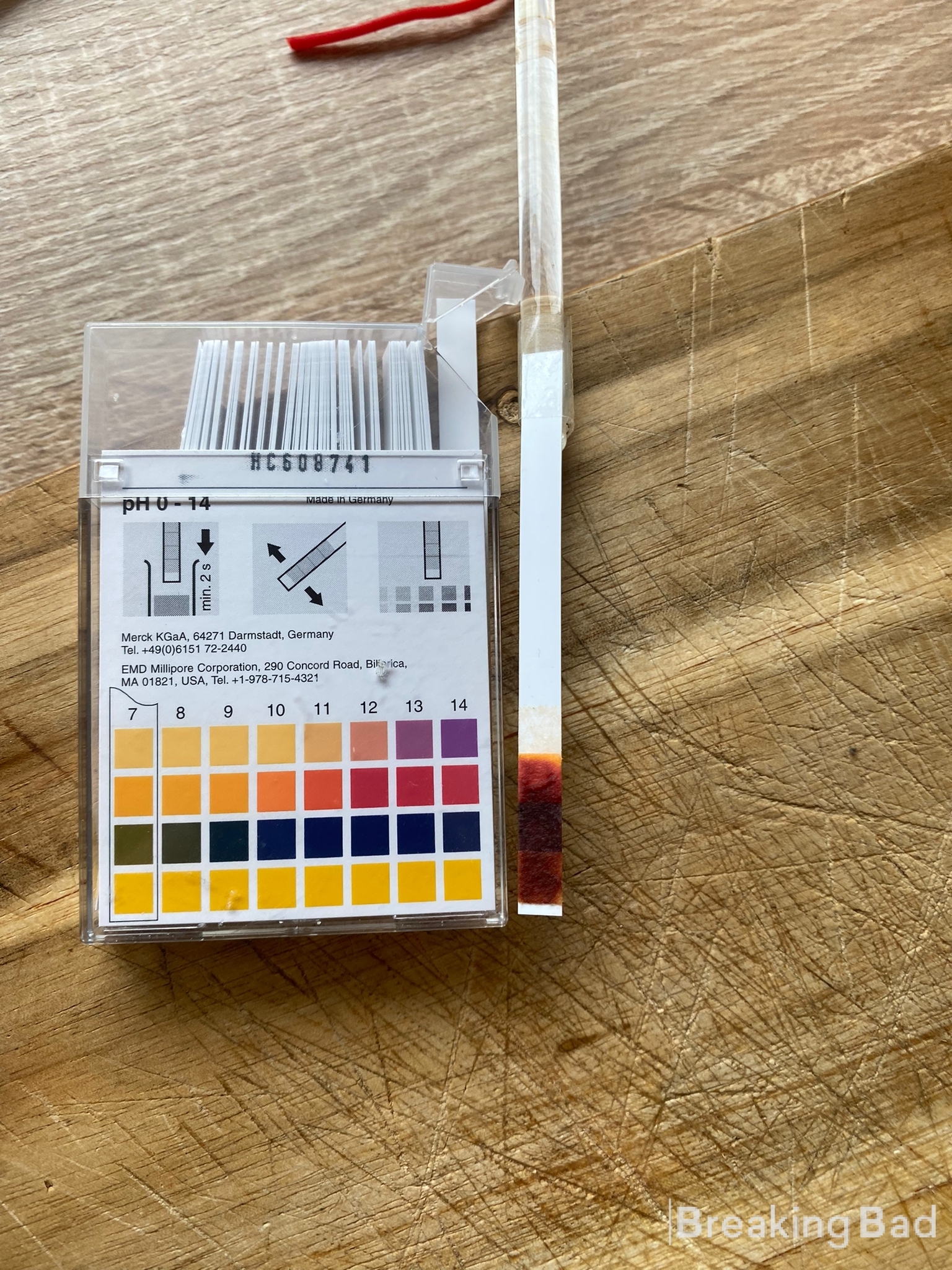

Potom som pripravil roztok NaOH (ale s normálnou vodou namiesto destilovanej, pretože som si nemyslel, že voda v roztoku NaOH by mala byť tiež destilovaná 😃) a pridal som asi 300 ml, pretože som najprv použil menej NaOH v roztoku a pH sa nezvýšilo tak rýchlo. Posledné meranie pH bolo okolo 12-13, pričom roztok mal tmavočervenú až hnedastú farbu.
Potom som roztok nechala miešať asi hodinu a udržiavala som ho teplý pomocou ohrievacej dosky na magnetickom miešacom stole.

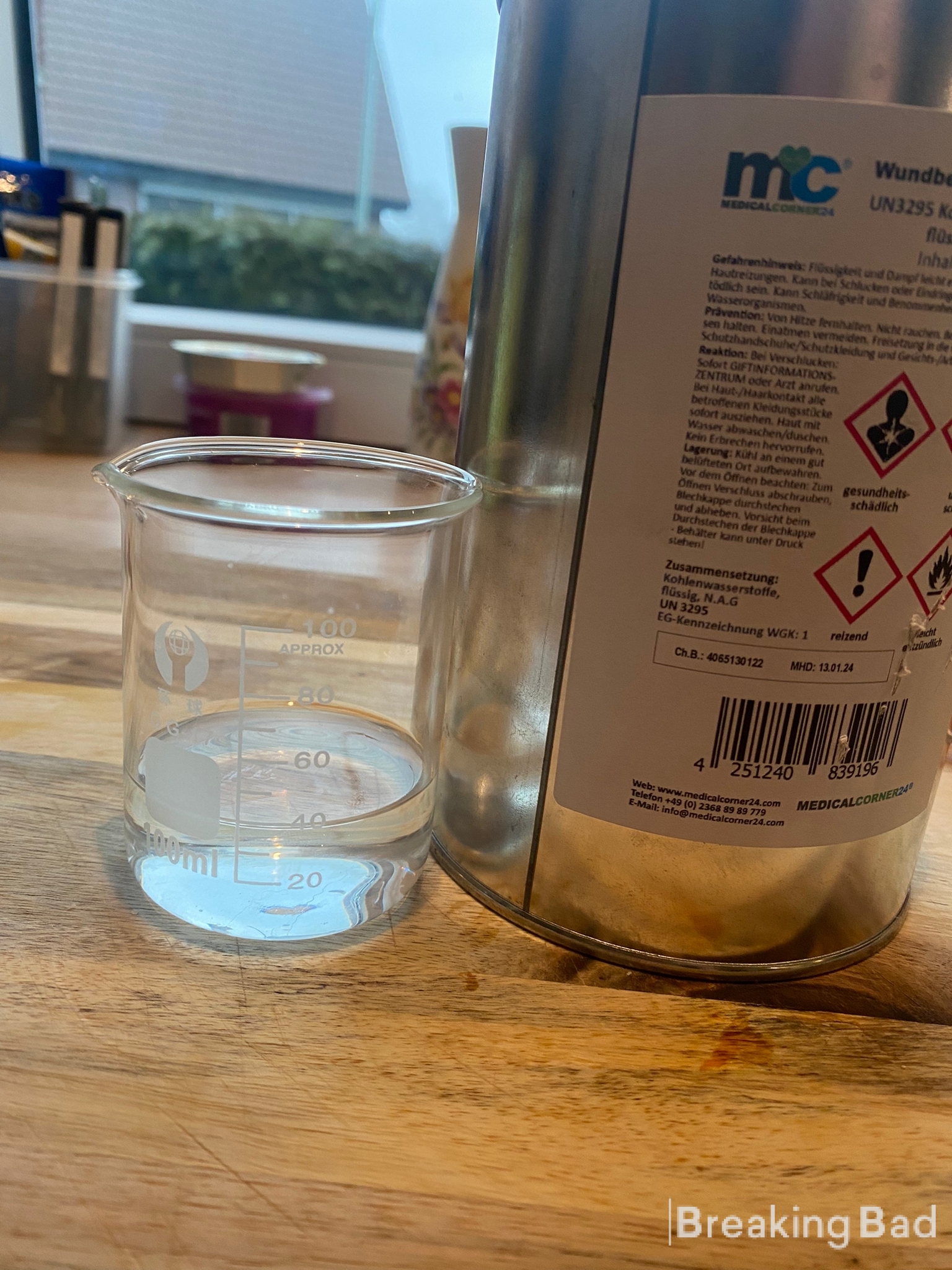

Potom som pridal asi 40 ml toluénu, ktorý som dobre premiešal, a nechal som obe fázy niekoľko minút oddeliť. Odoberal som toluénovú fázu pomocou Pasteurpipette (čo bol pekelný postup, nabudúce použijem oddeľovací lievik) a nakvapkal som ju do plochého pyrexu Glas. Extrahoval som ešte dvakrát 40 ml toluénu.
Rozpúšťadlo som nechal odparovať cez noc vonku a potom som tenkú vrstvu, ktorá zostala, zoškrabal žiletkou. Získal som P
ktorý bol o niečo tmavší ako na obrázku, ktorý som zverejnil.
Prášok som rozpustil v 20 ml acetónu, prefiltroval som ho a opäť som ho dal na pyrex Glas. Po rozpustení acetónu som dostal tento oranžový prášok s niekoľkými kryštálikmi, ktorý vonia po kvetoch, ako ste opísali v hlavnom príspevku. Ešte som to nevážil, pretože chcem urobiť ďalšie premytie Acetonom, dúfajúc, že získam lepšie kryštály.
