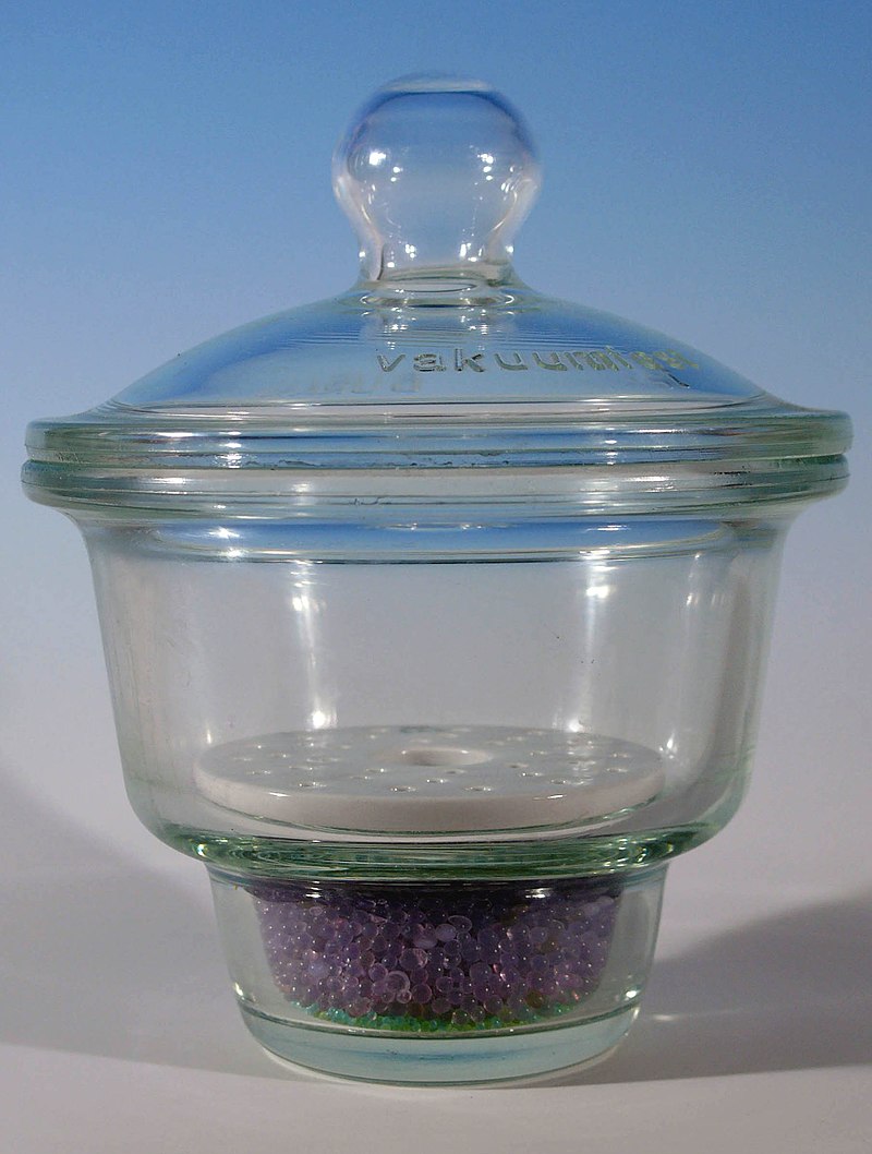

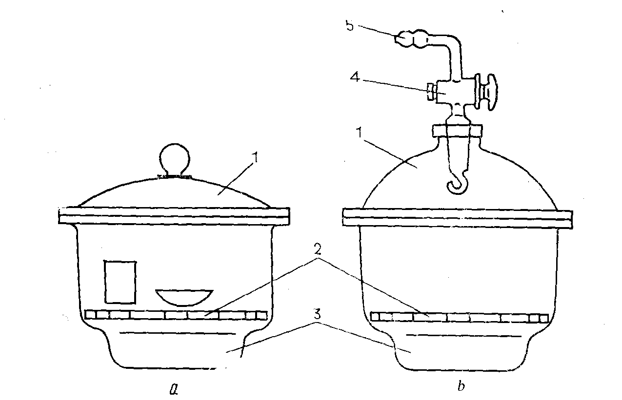

Desikatör, üzerine şişelerin yerleştirildiği kafes porselen tepsiyi yerleştirmek için özel bir şekle sahiptir. Desikatörün alt kısmına, kurutma için higroskopik bir madde veya belirli bir kısmi su buharı basıncını koruyan bir çözelti yerleştirilir.
Desikatör, kapağı kaldırarak değil kaydırarak açılmalıdır, aksi takdirde gövde yükselebilir ve ardından ayrışma ve tahribat meydana gelebilir. Desikatörü taşırken, kaymasını önlemek için kapağı başparmaklarınızla tutun. Sıcak krozeleri ve diğer nesneleri desikatöre yerleştirirken, soğuduklarında basıncın desikatörün açılmasını engelleyecek seviyeye düşmemesi için kapağı aralık bırakın.
Bazı desikatörlerde havayı tahliye etmek veya desikatörü inert bir gazla doldurmak için bir musluk deliği bulunur. Üretim hataları veya cam gerginliği nedeniyle patlama ve parçalanma meydana gelebileceğinden, vakumlu desikatörler ilk tahliye sırasında bir bez veya tel kafesle örtülmelidir. Bazı vakumlu desikatörler 0,0001 torr'a (0,0133 Pa) kadar vakuma dayanabilir

Desikatörler: a-konvansiyonel; b-düşük basınçta (vakum) çalışmak için; 1-kesikli kapak; 2-madde içeren şişeler için stand(raf); 3-kurutucu için bölme; 4-valf; 5-düşük basınç kaynağına bağlantı için musluk.

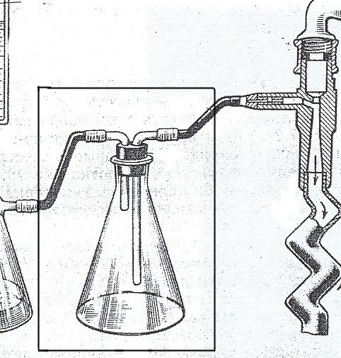

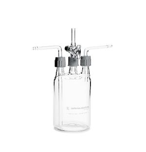

Wolfe Şişesi veya su jeti pompası (isteğe bağlı) ile çalışın.
Güvenlik şişesi genellikle bir taraftan vakumlu desikatörün çıkışına, diğer taraftan da su jeti pompasına bağlanır. Koruyucu bir işlev görür - kazara kapanma durumunda su jeti pompasından gelen suyun kazara desikatöre girmesine izin vermez.
Desikatörün alt bölmesi, su buharını emmek için silika jel, taze kalsine edilmiş sönmemiş kireç, Drierite veya (o kadar etkili olmayan) susuz kalsiyum klorür topakları içerir. Kurutulması gereken madde üst bölmeye, tipik olarak sırlı, delikli bir seramik plaka üzerine konur. Desikatör kapağının taşlanmış cam kenarı, hava geçirmez bir sızdırmazlık sağlamak için ince bir tabaka vakum gresi, vazelin veya başka bir yağlayıcı ile yağlanmalıdır. Desikatörün hasar görmesini önlemek için, kapak doğrudan tabana yerleştirilmek yerine dikkatlice kaydırılarak takılıp çıkarılmalıdır.
Desikatörün boşaltılmasına izin vermek için bir musluk dahil edilebilir. Bu tür modeller genellikle vakumlu desikatörler olarak bilinir.
Vakumuygulanacağı zaman, bir patlamanın neden olacağı hasarı veya yaralanmayı en aza indirmek için vakumlu desikatörü bantla çaprazlamak veya bir perdenin arkasına yerleştirmek yaygın bir uygulamadır.

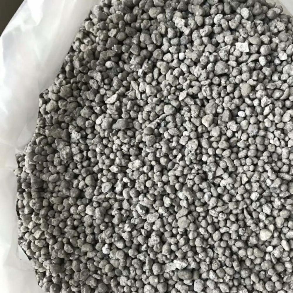

Susuz kalsiyum klorür ucuz ve yaygın olarak kullanılan bir kurutucu maddedir. Yüksek kurutucu kapasitesi nedeniyle, genellikle desikatörlerde kurutucu olarak kullanılır. Bununla birlikte, yavaş kurur ve birçok polar bileşikle bileşik oluşturabilir. Ayrıca, kalsiyum klorür safsızlık olarak kireç içerir, bu nedenle asidik maddeleri kurutmak için kullanılamaz. Yukarıdakilerle bağlantılı olarak, kalsiyum klorür asitleri, alkolleri, fenolleri, aminleri, amino asitleri, amidleri, asit nitrilleri, esterleri, bazı ketonları ve aldehitleri kurutmak için uygun değildir. Esas olarak doymuş hidrokarbonların, olefinlerin, halojen türevlerinin, asetonun, eterlerin ve diğer bazı bileşiklerin ön kurutması için ve ayrıca kurutulmuş maddelerin depolanması sırasında bir kalsiyum klorür tüpü için dolgu maddesi olarak kullanılır. Nem ile doyurulduğunda, kalsiyum klorür önce birbirine yapışır ve daha sonra bir çözelti fazı oluşturur.

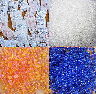

Silika jel, desikatörlerde artık nemden veya organik çözücülerden derin kurutma için kullanılır.

  • Desikatörcamında yıldız, çatlak ve talaş olup olmadığını kontrol edin, bunların varlığı kabul edilemez, çünkü desikatördeki basınç azaldığında patlamaya neden olabilirler.
  • Desikatörkapağını kaydırın ve çıkarın, desikatörün alıştırılmış yüzeyini vakum gresi veya vazelin ile yağlayın.
  • Kurutucuyu kurutucubölmesine yerleştirin.
  • Standı (raf) 2 takın.
  • Örnekleri tartım şişelerinde veya bir Petri kabında kurutmak için rafa yerleştirin.
  • Desikatör kapağını sürgülü bir hareketle kapatın.
  • Şişeyiatmosfere bağlayan valf 4kapatın.
  • Su jeti pompasını (veya diyafram/yağ pompasını) açın ve vakum olup olmadığını kontrol edin.
  • Vakum pompası hortumunu musluğa 5 bağlayın.
  • Desikatördeki havayı boşaltmak için vanayı yavaşça açın, desikatörü bir süre bu konumda bırakın.
  • Numune yeterince kuru göründüğünde, valf 4 'ü kapatabilir ve ancak o zaman pompayı kapatabilirsiniz. Hortumun bağlantısını kesin.
Önemli: Desikatör valfi 4 açıkken vakum pompasını kapatmayın! Bu, suyun su jeti pompasından emilmesine neden olacaktır.
  • Vakumhortumunu çıkardıktan sonra, desikatörü bir süre vakumlu bırakın (artık kurutma için) veya vakumu bir valf 4 ileyavaşça serbest bırakın.
Önemli: Valf 4aniden açmayın, bu desikatördeki camların/örneklerin patlamasına veya kırılmasına neden olabilir.

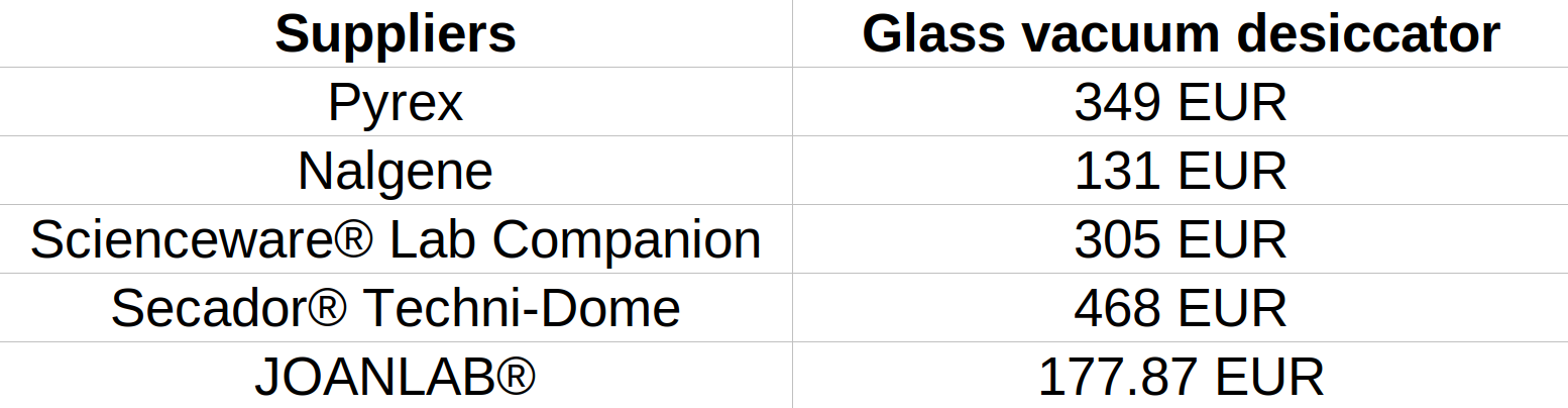

Tedarikçiler.
Bu laboratuvar ekipmanını üreten ve satan birçok şirket vardır. Seçiminiz bütçenize bağlıdır.
JOANLAB - http://www.joan-lab.com/
Pyrex - https://www.pyrex.com/
Nalgene - https://nalgene.com/
Scienceware - https://www.spindustries.com/spscienceware/
Secador® Techni-Dome - https://www.2spi.com/technidome/
Yukarıda belirtilen tedarikçilerden en ucuz vakumlu desikatörler için bir fiyat listesi bulunmaktadır. Tüm fiyatlar 11.2021 tarihi itibariyle geçerlidir

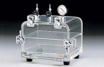

chaber ile bir vakum pupm kullanılabilir değil mi? ve... neredeyse hepsi için "evrensel" çözücü ne olurdu? silika sanırım... son kurutma ve IPA / XYLENE'den kurtulmak için silika en iyi seçenek olabilir mi?

Hata için özür dilerim, benim hatam... vakum disikatörü yerine vakum odası (metakrilatlı çelik kap vb.) kullanmayı kastetmiştim.
3,073
3,518
Evet, yapabilirsiniz. Süreçleri anlamalısınız ve uygulamasını gerçekleştireceksiniz.
