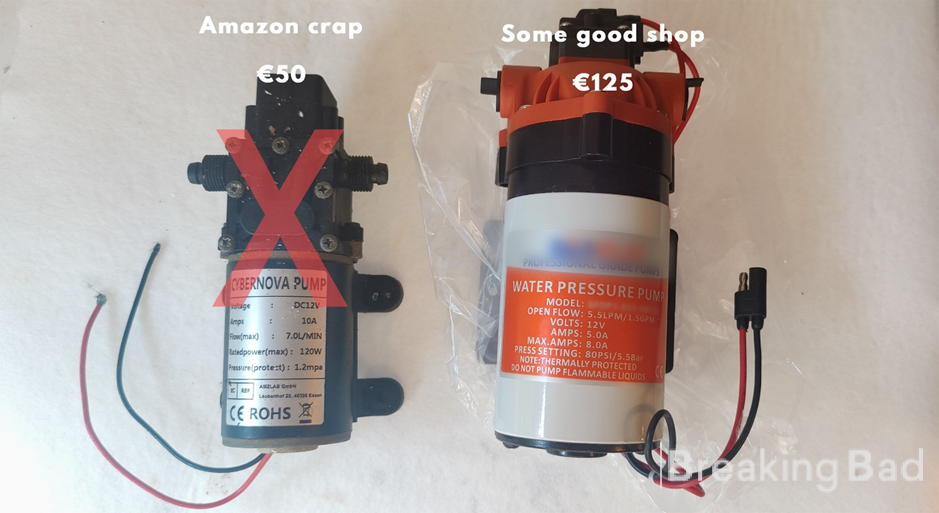

1 - Bir su pompası. Amazon'da ucuza gitmeyin! İyi şeyler için biraz daha fazla ödeyin!
12v (veya 24v) olduğundan emin olun. Daha yüksek verim yerine daha yüksek basınç tercih edin. Yaklaşık 5 ila 8 L/m'lik verim yeterlidir. Ancak basınç en az 5Bar/80psi civarında olmalıdır. Amazon pompaları ilk hafta içinde bozulur. Bu daha pahalı pompalar yıllarca dayanır! (ve neredeyse her şeyi pompaladım (brom, piranha çözeltisi, vb.). Pompalar kuruduğunda da kırılmıyor.

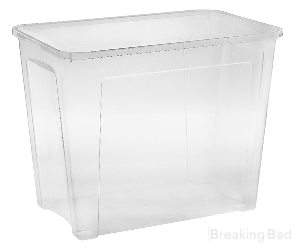

2 - Plastik bir kutu, curver gibi bir şey.
Daha yüksek model almanız önerilir. Ortalama boyutlar:
w: 30cm x d: 35cm x h: 40cm

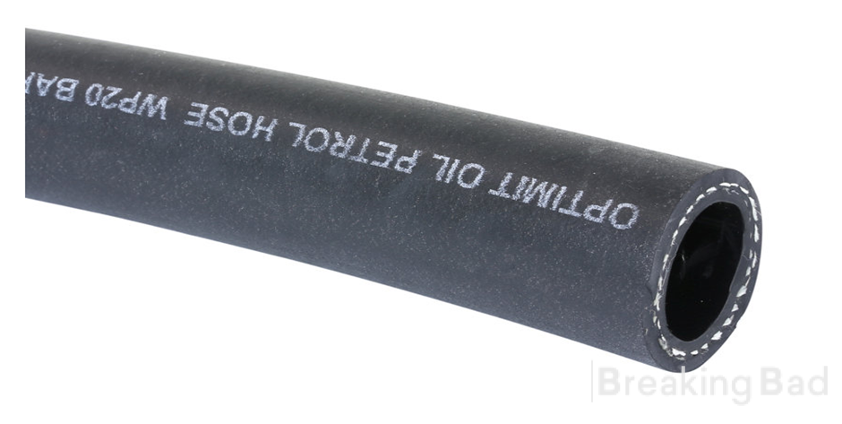

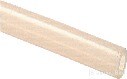

3 - Hortumlama . Siz de ucuza kaçmayın. Ben iç boyutu 10 mm olan bir EPDM benzin hortumu aldım. Yaklaşık bir veya 4 metre size biraz hata payı bırakır.

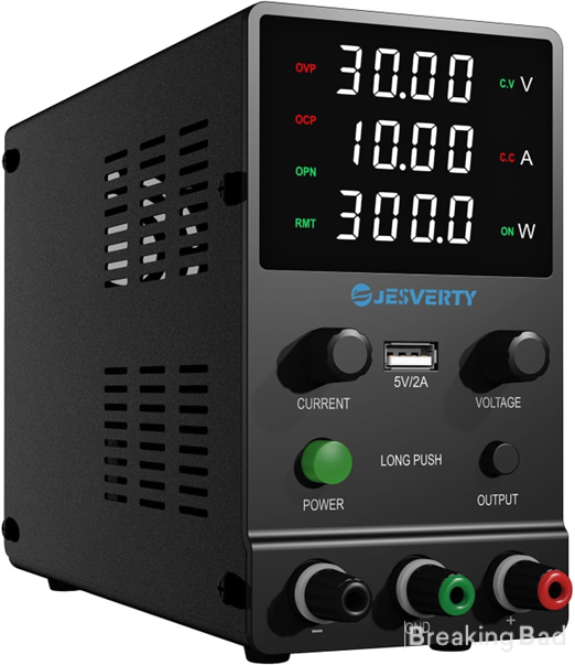

5 - Güç kaynağı. Bu, (1. maddenin aksine) Amazon ile mükemmel bir şekilde satın alınabilir. En iyi Amperaj değerine sahip olduğunuzdan emin olun, yani 60V-5A veya 120V-3A yerine 30V-10A

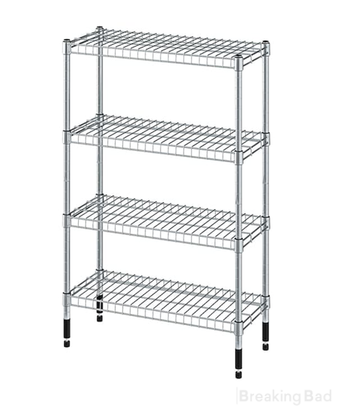

6 - İsteğe bağlı ama ben öyle yaptım. Biraz raf

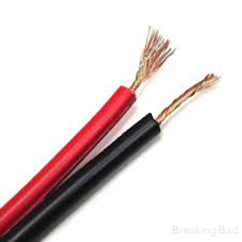

7 - Kablolama ve vakum hortumu (örneğin silikon) 10 mm. Ve hortum kelepçeleri (kelebek somunlu olanlar en uygun olanıdır)

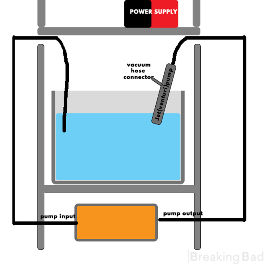

Raf yandan, motor altta yerde olacak şekilde.
İlk tepside plastik kurver kutusu gelir.
İkinci tepside güç kaynağı ünitesi bulunur.
Kürver kutusu, içindeki 2 hozu çekip çıkararak kolayca boşaltılabilir ve
dışarı çekin. Sonra tatlı suyla tekrar içeri itin ve hortumların tekrar suya girmesine izin verin.
- Gerçekten düşük bir basınç gerektiğinde, suya bir miktar buz küpü ekleyerek steroidlere koyabilirsiniz.
- Nötrleştirici olarak çalışması için suya Sodyum Bikarbonat ekleyebilirsiniz.
- Dışarıya giden bir hortum yerine cihazınızın çıkış gazını yakalamak için bazı adaptörlerle vakum hattını kullanabilirsiniz.
"Şematik" yan görünüm
Bunu kondansatörlerinizi soğutmak için AYRICA KULLANMAYIN!
