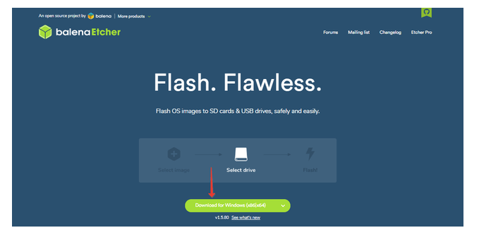

Tails OS'yi kurmak için 8 GB'lık bir USB belleğe ve Etcher programına ihtiyacımız olacak. Öncelikle resmi siteden Tails imajını indirmemiz gerekiyor:Ayrıca, Etcher programına ihtiyacımız var:

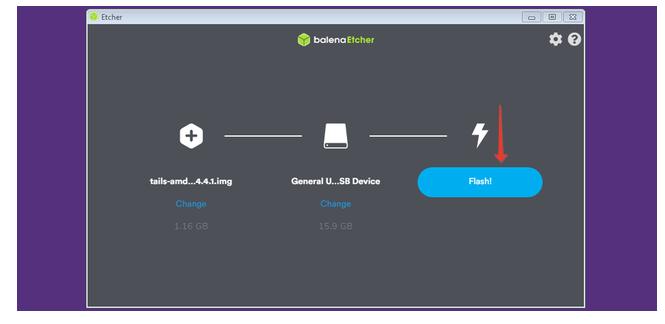

Etcher'ın arayüzü sezgiseldir: işletim sistemi görüntüsünü, flash sürücüyü seçin ve "Flash!" düğmesine basın. İşlem yaklaşık 5 dakika sürer.

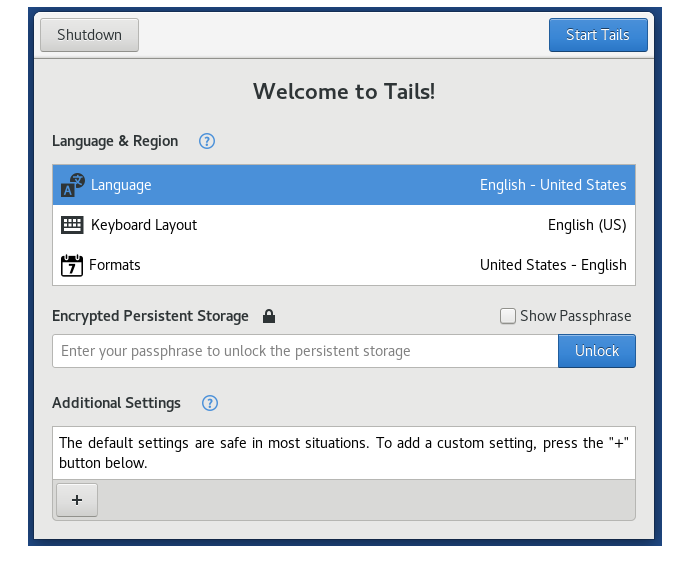

Şimdi Selamlama menüsünü göreceksiniz, her oturum açtığınızda sizi selamlayacaktır. Bu aşamada, ek ayarlara gitmeniz, yönetici şifresini orada ayarlamanız, MAC adresini taklit etmeniz ve Tor ve köprüler üzerinden bağlanmanız gerekir.

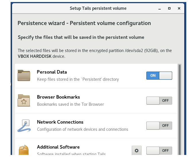

Yardımcı size olası kalıcılık işlevlerinin bir listesini gösterecektir. Her işlev, şifrelenmiş depolama alanına kaydedilecek bir dizi dosya veya ayara karşılık gelir.
Yalnızca Kişisel Veri depolamayı etkinleştirerek başlamanız önerilir. Daha sonra ihtiyaçlarınıza göre daha fazla öğeyi etkinleştirebilirsiniz.

Değişiklikler bilgisayarınızı yeniden başlattıktan sonra geçerli olacaktır. Bu nedenle sistemi yeniden başlatın. Etkinleştirildiğinde, karşılama penceresinde yeni bir öğe kullanılabilir hale gelecektir. Doğru parolayı girerseniz, kalıcı depolama birimi bağlanacaktır. Ayrıca bağlamayabilirsiniz, o zaman normal Canlı sistem önyüklenir.
