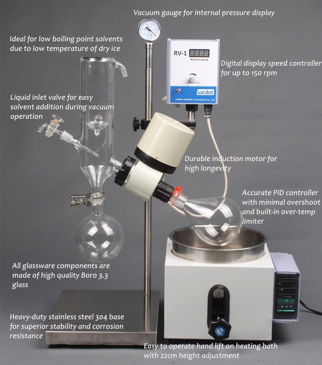

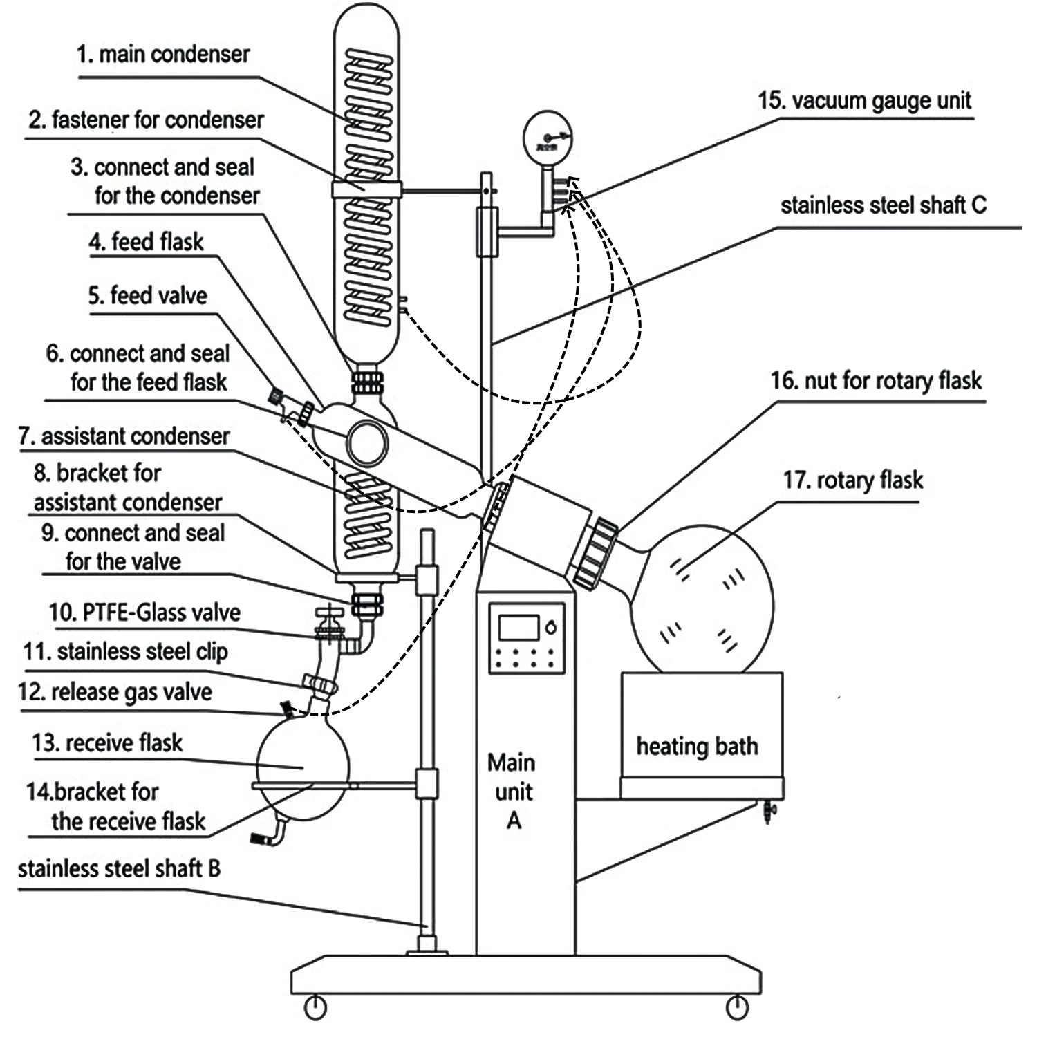

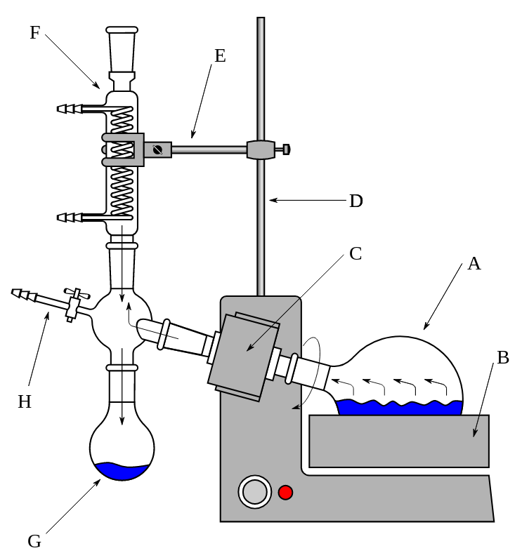

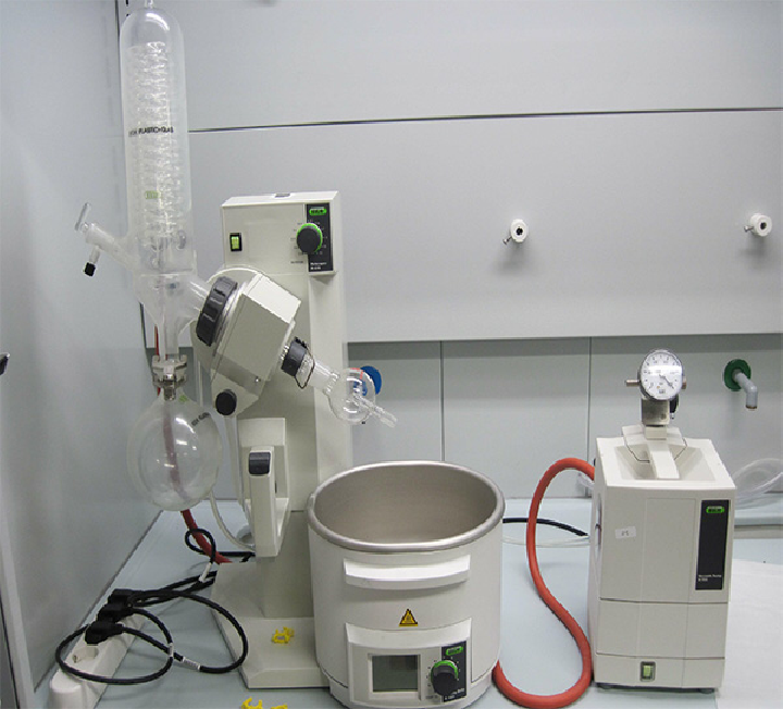

Bir döner buharlaştırıcının ana bileşenleri şunlardır.
- Kullanıcının numunesini içeren buharlaştırma şişesini veya flakonunu döndüren bir motor ünitesi.
- Numunenin dönmesi için eksen olan ve numuneden çekilen buhar için vakum geçirmez bir kanal olan bir buhar kanalı.
- Evaporatör sistemi içindeki basıncı büyük ölçüde azaltmak için bir vakum sistemi.
- Numuneyi ısıtmak için ısıtılmış bir sıvı banyosu (genellikle su ve yağ).
- Soğutma sıvısı geçiren bir bobin ya da kuru buz ve aseton gibi soğutma sıvısı karışımlarının içine yerleştirildiği bir "soğuk parmak" içeren bir yoğunlaştırıcı. Lokalize bir soğuk yüzey oluşturmak için kullanılır; bir tür soğuk tuzaktır.
- Damıtma çözücüsünü yeniden yoğunlaştıktan sonra yakalamak için kondansatörün altında bir kondensat toplama şişesi.
- Buharlaştırma şişesini ısıtma banyosundan hızla kaldırmak için mekanik veya motorlu bir mekanizma.
Vakaların büyük çoğunluğunda, laboratuvar amaçları için bir su banyosu yeterlidir, ancak yüksek kaynama noktalı sıvıları buharlaştırmak için bir yağ banyosu kullanılır. Özel yağ bileşimleri ısı taşıyıcı olarak görev yapar. Cihazlar +5 ila +360 °C arasında geniş bir sıcaklık aralığında çalışmak için kullanılır. Yağ banyoları için en iyi ısı taşıyıcı, renk ve viskozitede gözle görülür bir değişiklik olmadan 300 - 360 °C'ye kadar uzun süre ısıtmaya dayanabilen renksiz bir silikon yağıdır (organosilikon bileşiklerinin karışımı). Bazen izin verilen maksimum sıcaklıkta uzun süreli ısıtma sırasında, banyodaki yağ alev alır. Yangını söndürmek için banyo asbestli bezle örtülür. Yanan yağı söndürmek için ne su ne de kum kullanılabilir.
Döner buharlaştırıcı, bir su banyosu B ile ısıtılan yuvarlak tabanlı bir A şişesinin bağlı olduğu yarıklı bir cam tüpten oluşur. Bir motor C şişeyi dönmeye zorlar ve çözücü buharı geri akış yoğunlaştırıcısına F girer, burada soğutulur ve yoğunlaşarak yoğuşma toplama şişesine G akar. Hızlı bir vakum tahliyesi için sistemde bir valf H bulunur ve bu valf genellikle sisteme inert gaz (argon veya nitrojen) eklemek için de kullanılır.
Döner buharlaştırıcının çalışması, bir su jeti veya vakum pompası kullanarak sisteminde düşük bir basınç oluşturarak çözücünün kaynama noktasını düşürmeye dayanır. Bu yaklaşım, karışım ısıtıldığında meydana gelebilecek yan reaksiyonlardan kaçınarak çözücünün çözeltiden daha düşük bir sıcaklıkta çıkarılmasını mümkün kılar.

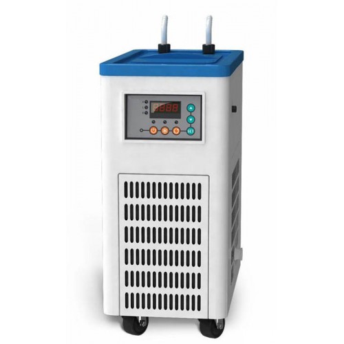

Rotovap için Soğutucu ne işe yarar?
En basit açıklamayla, Rotovaplar soğutmaya ihtiyaç duyar ve ideal olarak bu soğutmayı devridaim yapan bir soğutucu sağlar. Bir soğutucu, rotovapın kesin sıcaklıkta yeterli soğutmaya sahip olmasını sağlamak için kullanılır. Solventin döner buharlaştırıcıda düzgün bir şekilde buharlaşması için soğutma eklenmelidir çünkü buharlaşma sırasında buharlaşan solvent sıcaktır. Tipik olarak, bir soğutucu ısıyı uzaklaştırmak için prosese soğuk sıvı (tipik olarak su veya su/glikol karışımı) pompalar ve sıcak sıvı soğutucuya geri döner. Soğutucu reflü kondansatörüne bağlanır. Bu ünite, reflü kondansatörünü soğutmak için akan su yerine kullanılmalıdır.

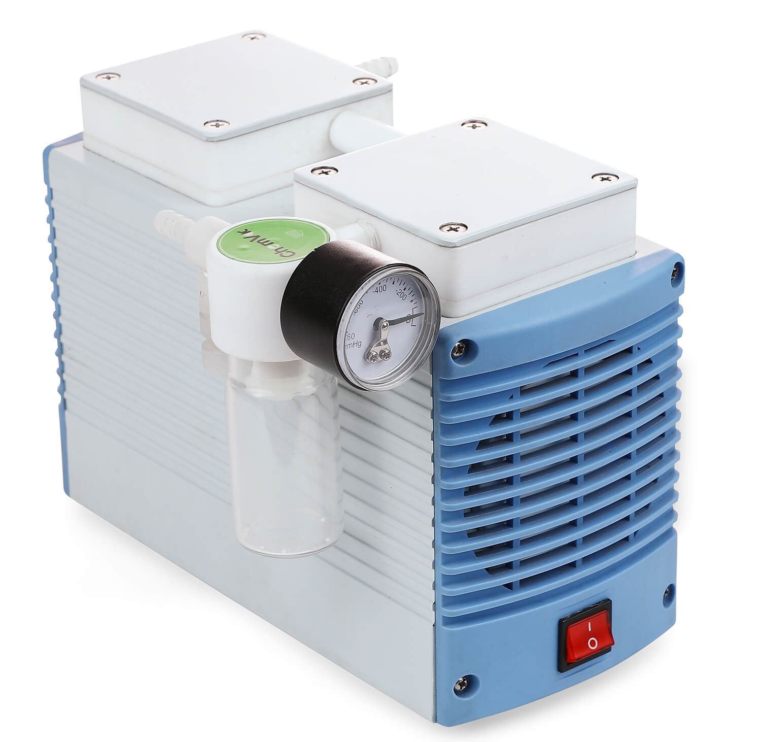

Aksesuar vakum pompaları.

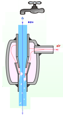

Çoğu uçucu solvent için, aĢağıdaki resimdeki gibi bir su jeti pompası. Üretilen vakumun gücü, sıvı jetinin hızına ve şekline ve daralma ve karıştırma bölümlerinin şekline bağlıdır, ancak çalışma sıvısı olarak bir sıvı kullanılırsa, üretilen vakumun gücü sıvının buhar basıncı ile sınırlıdır (su için, 25 ° C veya 77 ° F'de 3,2 kPa veya 0,46 psi veya 32 mbar). Ancak bir gaz kullanılıyorsa bu kısıtlama mevcut değildir. Çalışma sıvısının kaynağı dikkate alınmazsa, vakum ejektörleri aynı kapasiteye sahip kendi kendine çalışan bir vakum pompasından önemli ölçüde daha kompakt olabilir. Maliyet ~25-30$ arasındadır.
Ayrıca, su akışı almayan ve kullanımı kolay olan vakum diyaframlı pomp a da kullanabilirsiniz. Bu tip pompalar 1,5 mbar'a kadar vakum üretebilir. Ana dezavantajı 50-60 dB'ye kadar gürültü üretmesi ve periyodik bakım gerekliliğidir (yağ ve membranların değiştirilmesi). Ayrıca, diyaframlı pompaların maliyeti ~450-500$ arasındadır ve ~200-250 W güç gerektirir.
Diyaframlı

1. Ünitenin solvent toplama şişesi, uyumsuz kimyasalların yanlışlıkla karışmasını önlemek için kullanımdan önce daima boşaltılmalıdır.

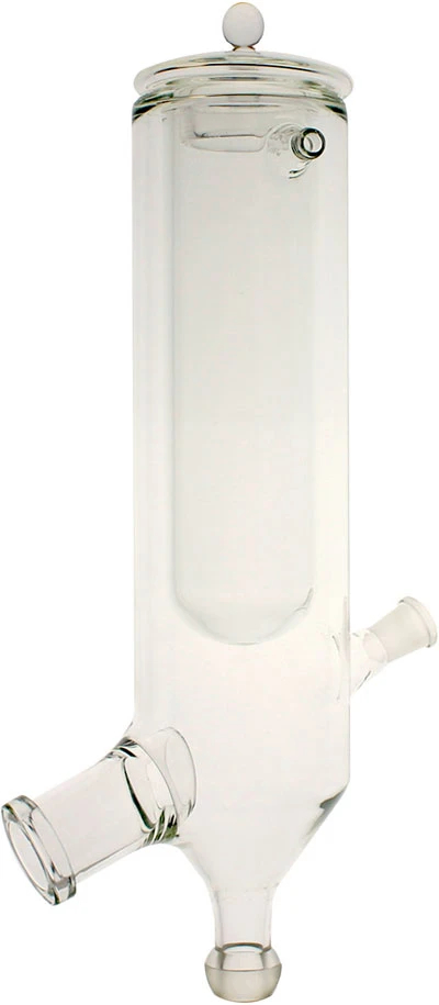

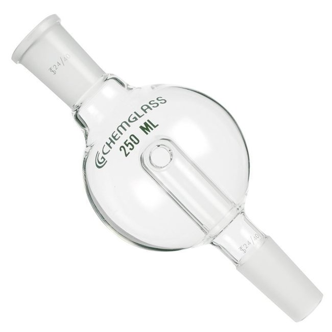

2. Çözelti içeren şişe döner buharlaştırıcı üzerine yerleştirilir. Bir çarpma kapanı kullanılması, çözeltinin yanlışlıkla kondansatöre sıçramasını (ve kirlenmesini) önler. Her şeye rağmen bir şeylerin sıçraması ihtimaline karşı temiz bir çarpma kapanı ile başlanması şiddetle tavsiye edilir! Bu, deneycinin çözeltiyi veya katıyı geri kazanmasını sağlayacaktır.
Çarpma

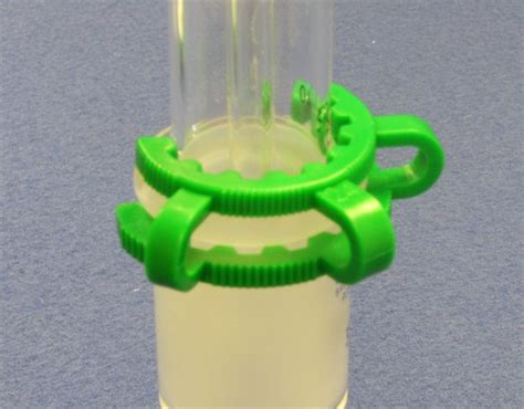

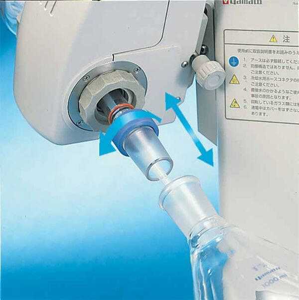

3. Şişeyi ve çarpma tuzağını sabitlemek için bir metal veya Keck klipsi kullanılır. Aşağıda gösterilen yeşil klips 24/40 buzlu cam bağlantılarına uyar. Benzer mavi klipsler 19/22 eklemlere ve sarı olanlar 14/20 eklemlere uyar, bunlar büyük olasılıkla laboratuvarda kullanılacaktır.
4. Motor üzerindeki kadran, şişenin dönüş hızını kontrol etmek için kullanılır. Tipik bir rotavap, 0-220 rpm'de dönen ve yüksek sabit tork sağlayan değişken hızlı kıvılcımsız bir endüksiyon motoru kullanır. Burada iyi bir ayar 7-8'dir.
5. Aspiratör vakumu açılır. Çoğu modelde, vakum açma/kapama kontrolü kondansatörün üst kısmındaki bir musluk çevrilerek yönetilir (yukarıdaki şemanın sol tarafı). Bu musluk daha sonra çözücü çıkarıldıktan sonra düzeneği havalandırmak için de kullanılır (şemadaki H noktasına bakın).
6. A şişesi su banyosuna indirilir veya şişeyi ılık suya daldırmak için su banyosu yükseltilir. Çoğu modelde, kullanışlı bir kol (yükseklik kilitleme mekanizması ile) tüm kondansatör/motor/şişe tertibatını yukarı ve aşağı hareket ettirir. Genellikle kondansatör tertibatının eğimi de ayarlanabilir. Su banyosu sıcaklığı solventin kaynama noktasını aşmamalıdır!!! Az miktarda yaygın çözücüler için banyo ısıtıcısına gerek yoktur.
7. Bazı çözücüler (dietil eter veya diklorometan gibi) o kadar uçucudur ki alıcı şişeden de buharlaşacak ve kanalizasyona dökülecektir. İSTEĞE BAĞLI : Bunu önlemek için, alıcı üzerinde bir soğutma banyosu veya (bazı modellerde) bir kuru buz yoğunlaştırıcı kullanılabilir. Buna ek olarak, vakum kaynağı ile kondenser ünitesi arasına ek bir tuzak (kuru buz veya sıvı nitrojen ile) yerleştirilebilir. Vakum kaynağı olarak bir membran pompası kullanıldığında bu özellikle önemlidir. Dietil eter gibi düşük kaynama noktalı solventler için kuru buz soğutuculu bir döner buharlaştırıcı bulunmaktadır.
8. Tüm çözücü buharlaştığında (veya bu noktada ne istenirse), vakum çok yavaş bir şekilde serbest bırakılır (patlamayı ve camın tahrip olmasını önlemek için). Şişe su banyosundan çıkarılır ve döndürme işlemine son verilir.
9. Yumru kapanı temizlenmeli ve buharlaşma tamamlandıktan sonra alıcı şişe boşaltılmalıdır.

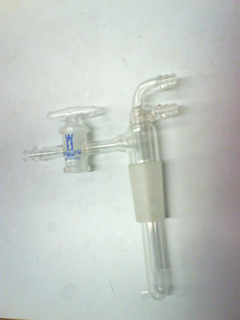

Şişeyi tutan buzlu cam eklemin yağlanması gerekmez, ancak nadir durumlarda (veya tampon ampulü) "donabilir". Bazı şirketler, donmuş bağlantıları sadece bir yönde vidalayarak serbest bırakabilen özel bağlantı klipsleri satmaktadır. Bunlara sahip olacak kadar şanslı değilseniz ve eklemi serbest bırakamıyorsanız, bir taraftan diğerine yavaşça hareket ettirmeyi deneyebilirsiniz.
Vakum üretmek için aspiratör yerine mekanik bir pompa kullanılırsa, çözücünün membranı tahrip etmesini veya yağda emilmesini önlemek için ikincil bir tuzak kullanılmalıdır.

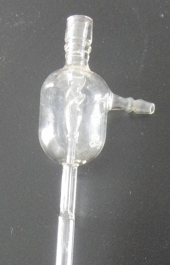

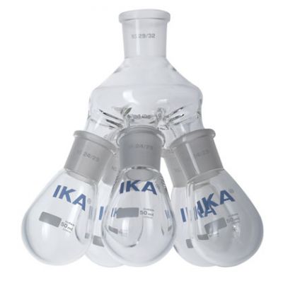

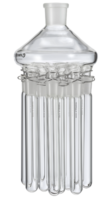

Birkaç şişeli örümcekler gibi farklı nozullar vardır. Döner buharlaştırıcı boynundaki bir çarpma tuzağından sonra yerleştirilirler!

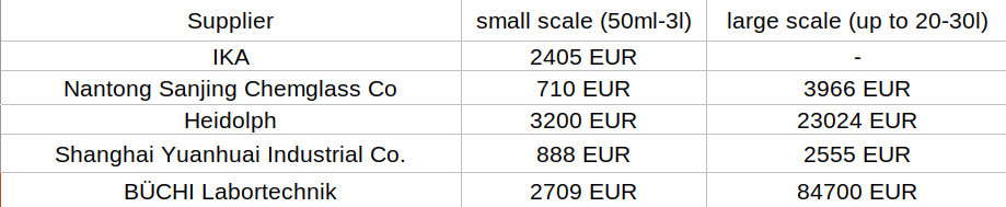

Tedarikçiler.
Bu ekipmanı üreten ve satan çok sayıda şirket vardır. Seçiminiz bütçenize bağlıdır. Farklı türlerini kullanma konusunda geniş bir deneyimim var ve büyük bir farkları olmadığını söylemek istiyorum.
Popüler tedarikçilerin listesi.
- IKA https://www.ika.com/
- Nantong Sanjing Chemglass Co https://www.sanjingchemglass.com/
- Shanghai Yuanhuai Industrial Co. https://www. yuanhuaiglobal.com/
- Heidolph https://heidolph-instruments.com
- BÜCHI Labortechnik https://www.buchi.com
