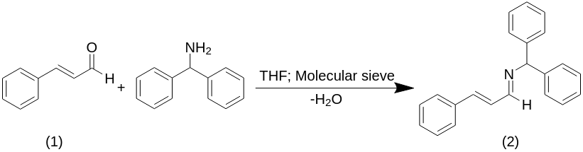

1. Benzhidrilamin (0.86 mL, 5.00 mmol) ve sinnamaldehit (1) (0.63 mL, 5.00 mmol), 50 veya 100 ml armut biçimli yuvarlak dipli balonda in situ α, β-doymamış imin (2) oluşturmak için THF (20 mL) ve etüvde kurutulmuş 3 Å-MS (5.0 g) (Moleküler elek) ile 6 saat boyunca karıştırılan bir çözeltiye ilave edildi.
2. 6 saat sonra, yerinde oluşan imini (2) (16,0 mL, 4,00 mmol) içeren çözeltinin bir alikotu [rasemik Fluoksetin elde etmek için] CuCl (12. 0 mg, 0,12 mmol), PPh3 (62,9 mg, 0,24 mmol) veya [ ( R)-Fluoksetin elde etmek için] ( R) -DM-BINAP içeren bir Schlenk tüpüne (argon veya nitrojen altında) aktarıldı.0 mg, 0.12 mmol), PPh3 (62.9 mg, 0.24 mmol) veya [ ( R)-Fluoksetin elde etmek için] (R)-DM-BINAP (88.2 mg, 0.12 mmol), NaOt-Bu (34.6 mg, 0.36 mmol) ve B2pin2 (1.12 g, 4.4 mmol) içeren bir Schlenk tüpüne (argon veya azot altında) aktarıldı. 5 dakika sonra çözeltiye MeOH (400 μL, 10.0 mmol) ilave edildi ve reaksiyon gece boyunca karıştırıldı.

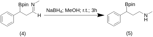

3. Metilamin (8 mL, 16,0 mmol, 2 M THF çözeltisi) argon (veya azot) altında ilave edildi ve elde edilen çözelti 1,5 saat karıştırıldı.
4. NaBH4 (0.46 g, 12.0 mmol) ilave edildi, ardından damla damla MeOH (8.0 mL) ilave edildi. Karışım 3 saat boyunca karıştırıldı, ardından çözücü indirgenmiş basınç altında uzaklaştırıldı.

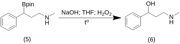

5. Elde edilen kalıntıya THF (20 mL) eklendi, ardından NaOH (2,4 mL, w/v %20) ve H2O2 (1,1 mL, w/v %35) eklendi ve çözelti 1 saat boyunca geri akışa ısıtıldı.
Soğutulduktan sonra, elde edilen çözelti EtOAc ve tuzlu su arasında bölündü. Sulu tabaka EtOAc (3×) ile ekstrakte edildi. Organik faz ayrıldı ve susuz MgSO4 üzerinde kurutuldu. Süzme işleminden sonra organik faz indirgenmiş basınç altında uzaklaştırılarak ham ürün elde edildi.
Silika jel kromatografisi (DCM → DCM-MeOH-NEt3, 5: 1: 1%) ile saflaştırma, saf ürünü durduğunda renksiz bir katı oluşturan renksiz bir yağ olarak verdi [PPh3 kullanıldığında 356 mg, %54 ve (R)-DM-BINAP kullanıldığında 402 mg, %61].

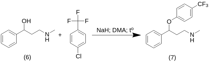

6. 3-(Metilamino)-1-fenil-propan-1-ol (6) (330 mg, 2.00 mmol) kuru dimetilasetamid (2.8 mL) içinde çözüldü ve fırında kurutulmuş bir Schlenk tüpüne aktarıldı ve argon (veya nitrojen) ile temizlendi. NaH (100 mg, 2,2 mmol, mineral yağda %60) doğrudan çözeltiye aktarıldı ve argon veya azot altında 30-40 dakika boyunca veya hidrojen oluşumu durana kadar ısıtıldı (70 °C). 4-Klorobenzotriflorür (354 μL, 2,4 mmol) argon veya azot altında ilave edildi ve elde edilen çözelti 3 saat boyunca ısıtıldı (100 °C).
Soğutma üzerine, çözelti toluen ve H2O arasında bölündü ve yıkandı (3× H2O). Organik faz ayrıldı ve susuz MgSO4 üzerinde kurutuldu. Süzme işleminden sonra organik faz indirgenmiş basınç altında uzaklaştırılarak ham ürün elde edildi. Silika jel kromatografisi ile saflaştırma (DCM → DCM-MeOH-NEt3, 5 : 1 : 1 %) saf ürünü sarı bir yağ (7) olarak verdi, (458 mg, 74 %).
