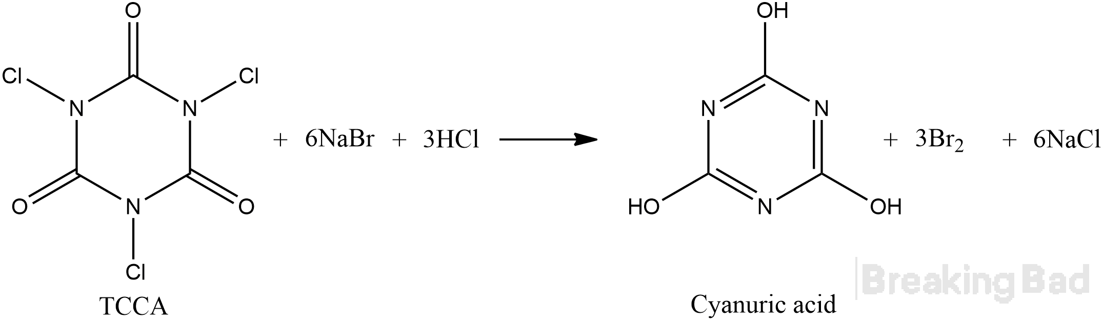

TCCA ve HCl asit klor gazı üretmek için kullanılacak ve NaBr brom kaynağı olacaktır. Kısacası, klor NaCl ve Br2 üretmek için bromür iyonunun yerini alacaktır. İlginç olan
kullanılan muriatik asit veya hidroklorik asit miktarının stokiyometrik olarak yapıldığında ihtiyaç duyulandan üç kat daha az olmasıdır. Daha az HCl kullanmak mümkündür, bu da nihai bromun Hcl ile kirlenme olasılığının azaldığı anlamına gelir. Öte yandan, stokiyometrik miktarda TCCA ve NaBr eklenir.

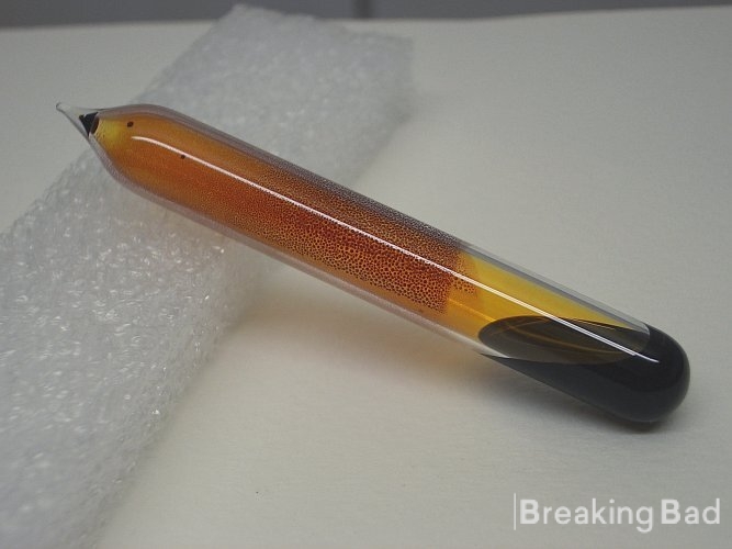

Depolama
Br2'nin depolanması son derece zordur ve neredeyse her kaptan dışarı sızacaktır. Br2 depolamak için en iyi seçenek bir ampuldür. Bir Pasteur pipeti kullanılarak Br2 dikkatlice ev yapımı ampullere aktarılmıştır. Br2 ampule aktarıldıktan sonra bir meşale kullanılarak kapatılmıştır. Ampuller dışarıdaki bir kapta kum ve sodyum tiyosülfat karışımı içinde saklanır. Eğer bir ampul içeride patlar ya da kırılırsa, bu çok büyük bir sorun olacaktır.
