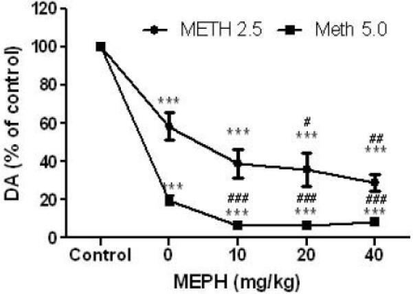

DA sinir ucu toksisitesine neden olmadığı bilinen dozlarda (10, 20 veya 40 mg/kg) mefedron (Angoa-Perez ve ark. 2012) her metamfetamin enjeksiyonundan 30 dakika önce uygulanmıştır. Metamfetamin, striatumun DA sinir uçlarında orta (4X 2,5 mg/kg) veya ciddi (4X 5 mg/kg) hasara neden olan dozlarda uygulanmıştır (Thomas ve ark. 2004, Thomas ve ark. 2010). Şekil 1'de sunulan sonuçlar, metamfetamin dozunun (F1,40 = 66.60, p < 0.0001) ve mefedron dozunun (F4,40 = 131.3, p < 0.0001) striatumdaki DA seviyeleri üzerindeki ana etkilerinin iki yönlü ANOVA ile oldukça anlamlı olduğunu göstermektedir. Mefedronun 2.5 mg/kg (F4,22 = 35.96, p < 0.001) veya 5.0 mg/kg metamfetamin (F4,17 = 953.9, p < 0.0001) ile birlikte verilmesinin ana etkisi de tek yönlü ANOVA ile oldukça anlamlıydı. Metamfetamin ± mephedrone dozlarından herhangi biriyle yapılan tüm tedaviler, ilgili kontrole kıyasla DA'da önemli ölçüde daha fazla azalmaya neden olmuştur (tümü için p < 0.0001). Şekil 1 ayrıca 20 (p < 0.01) ve 40 mg/kg (p < 0.001) mefedron dozlarının 2.5 mg/kg metamfetaminin DA üzerindeki tükenme etkilerini önemli ölçüde artırdığını, tüm mefedron dozlarının ise 5.0 mg/kg metamfetaminin DA seviyeleri üzerindeki etkilerini önemli ölçüde artırdığını göstermektedir (tümü için p < 0.0001).

Mefedronun striatal DA'da metamfetamin kaynaklı azalmalar üzerindeki etkileri. Fareler, her 2,5 (-) veya 5,0 mg/kg (■) metamfetamin (METH) enjeksiyonundan 30 dakika önce belirtilen dozlarda mefedron (MEPH) ile muamele edilmiş ve 2 gün sonra HPLC ile striatal DA seviyelerinin belirlenmesi için feda edilmiştir. Veriler grup başına 5-7 fare için ortalama ± SEM'dir. Bazı hata çubukları sembollerin boyutunu geçemeyecek kadar küçüktür ve görünür değildir. ***p < 0.001 vs kontroller ve #p < 0.01, ##p < 0.001 veya ###p < 0.0001 vs ilgili metamfetamin dozu (Tukey'in çoklu karşılaştırma testi).

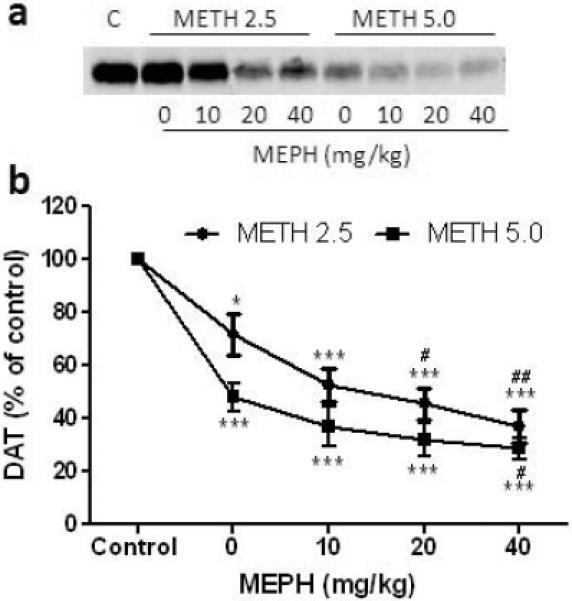

Şekil 2a, mefedronun immünoblotlama ile belirlendiği üzere DAT seviyelerinde metamfetamin kaynaklı azalmaları önemli ölçüde artırdığını göstermektedir. İmmünoblotlar sayısallaştırılmış ve DA sonuçlarıyla uyumlu olarak, metamfetamin dozunun (F1,92 = 9.48, p < 0.001) ve mefedron dozunun (F4,92 = 37.56, p < 0.0001) striatumdaki DAT seviyeleri üzerindeki ana etkileri iki yönlü ANOVA ile oldukça anlamlı bulunmuştur (Şekil 2b). Mefedronun 2.5 mg/kg (F4,56 = 15.55, p < 0.0001) veya 5.0 mg/kg metamfetamin (F4,39 = 24.84, p < 0.0001) ile birlikte verilmesinin ana etkisi de tek yönlü ANOVA ile oldukça anlamlıydı. Metamfetamin ± mephedrone dozlarından herhangi biriyle yapılan tüm tedaviler, ilgili kontrole kıyasla DAT'ta önemli ölçüde daha fazla azalmaya neden olmuştur (yalnızca 2,5 mg/kg metamfetamin için p < 0,01; diğer tüm tedaviler için p < 0,0001). Şekil 2b ayrıca 20 mg/kg (p < 0.01) ve 40 mg/kg (p < 0.001) mefedron dozlarının 2.5 mg/kg metamfetaminin neden olduğu DAT düşüşlerini önemli ölçüde artırdığını, sadece 40 mg/kg mefedron dozunun 5.0 mg/kg metamfetaminin DAT düşüşleri üzerindeki etkilerini önemli ölçüde artırdığını (p < 0.01) göstermektedir.

Mefedronun striatal DAT'ta metamfetamin kaynaklı azalmalar üzerindeki etkileri. Fareler, her 2,5 (●) veya 5,0 mg/kg (■) metamfetamin (METH) enjeksiyonundan 30 dakika önce belirtilen dozlarda mefedron (MEPH) ile muamele edilmiş ve 2 gün sonra immünoblotlama yoluyla striatal DAT seviyelerinin belirlenmesi için feda edilmiştir (a). Blotlar ImageJ kullanılarak nicelleştirilmiştir ve veriler grup başına 10-12 fare için ortalama ± SEM'dir (b). *p < 0.01 veya ***p < 0.0001 vs kontrol (C) ve #p < 0.01 veya ##p < 0.001 vs ilgili metamfetamin dozu (Tukey'in çoklu karşılaştırma testi).

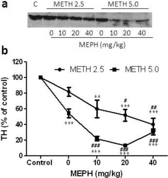

Şekil 3a, mefedronun immünoblotlama ile belirlendiği üzere TH seviyelerinde metamfetamin kaynaklı azalmaları önemli ölçüde artırdığını göstermektedir. İmmünoblotlar nicelleştirilmiştir ve DA ve DAT için yukarıdaki sonuçlarla uyumlu olarak, metamfetamin dozunun (F1,81 = 47.89, p < 0.0001) ve mefedron dozunun (F4,81 = 63.57, p < 0.0001) ana etkileri iki yönlü ANOVA ile oldukça anlamlıdır (Şekil 3b). Mefedronun 2,5 mg/kg (F4,34 = 12,98, p < 0,0001) veya 5,0 mg/kg metamfetamin (F4,49 = 99,16, p < 0,0001) ile birlikte verilmesinin ana etkisi de tek yönlü ANOVA ile oldukça anlamlıydı. Metamfetamin ± mephedrone dozlarından herhangi biriyle yapılan tüm muameleler, ilgili kontrole kıyasla TH'de önemli ölçüde daha fazla azalmaya neden olmuştur (2,5 mg/kg metamfetamin + 10 mg/kg mephedrone için p < 0,001; diğer tüm kombinasyonlar için p < 0,0001); TH seviyelerini önemli ölçüde değiştirmeyen tek başına 2,5 mg/kg metamfetamin hariç (yani, toksisite yok). Şekil 3b ayrıca 20 mg/kg (p < 0.01) ve 40 mg/kg (p < 0.001) mefedron dozlarının 2.5 mg/kg metamfetaminin neden olduğu TH düşüşlerini önemli ölçüde artırdığını ve her üç mefedron dozunun da 5.0 mg/kg metamfetaminin TH düşüşleri üzerindeki etkilerini önemli ölçüde (p < 0.0001) artırdığını göstermektedir.

Mefedronun striatal TH'de metamfetamin kaynaklı azalmalar üzerindeki etkileri. Fareler her 2,5 (●) veya 5,0 mg/kg (■) metamfetamin (METH) enjeksiyonundan 30 dakika önce belirtilen dozlarda mefedron (MEPH) ile muamele edilmiş ve 2 gün sonra immünoblotlama (a) ile TH'nin striatal seviyelerinin belirlenmesi için feda edilmiştir. Lekeler ImageJ kullanılarak nicelleştirilmiştir ve veriler grup başına 10-12 fare için ortalama ± SEM'dir (b). Bazı hata çubukları sembollerin boyutunu geçemeyecek kadar küçüktür ve görünür değildir. **p < 0.001 veya ***p < 0.0001 vs kontrol (C) ve #p < 0.01, ##p < 0.001 veya ##p < 0.0001) vs ilgili metamfetamin dozu (Tukey'in çoklu karşılaştırma testi).

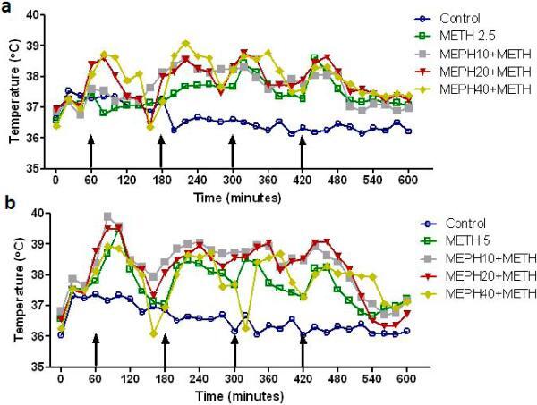

Metamfetamin gibi mefedron da önemli ölçüde hipertermiye neden olmaktadır (Hadlock ve ark. 2011, Baumann ve ark. 2012, Angoa-Perez ve ark. 2012). Her metamfetamin enjeksiyonundan 30 dakika önce mefedron verildiğinde, metamfetamin ve mefedron dozlarının (F1,300 = 11.99, p < 0.0001) zaman üzerindeki ana etkilerinin (F4,300 = 51.73, p < 0.0001) iki yönlü ANOVA ile oldukça anlamlı olduğu Şekil 4'te görülebilir. Zaman içinde 2.5 mg/kg metamfetamin (F4,120 = 41.44, p < 0.0001, panel a) (F30,120 = 3.84, p < 0.0001) veya 5.0 mg/kg metamfetamin (F4,120 = 78.09, p < 0.0001, panel b) (F30,120 = 9.98, p < 0.0001) ile birlikte verilen mefedronun ana etkileri de iki yönlü ANOVA ile oldukça anlamlıydı. Metamfetamin ± mephedrone dozlarından herhangi biriyle yapılan tüm tedaviler ilgili kontrollerden önemli ölçüde farklıydı (tüm tedaviler için p < 0.0001).

Mefedronun metamfetamin kaynaklı hipertermi üzerindeki etkileri. Fareler, her 2,5 (a) veya 5,0 mg/kg (b) metamfetamin (METH) enjeksiyonundan 30 dakika önce belirtilen dozlarda mefedron (MEPH) ile muamele edilmiştir. Çekirdek sıcaklıkları, ilk metamfetamin enjeksiyonundan 60 dakika önce başlayan telemetri ile 20 dakika aralıklarla ölçülmüştür. 4 metamfetamin enjeksiyonu x ekseninde duran oklarla gösterilmiştir. Veriler grup başına 6-8 farenin ortalama vücut sıcaklığı olarak ifade edilmiştir. SEM'ler her zaman ortalamanın <%10'u kadardır ve anlaşılır olması için atlanmıştır.

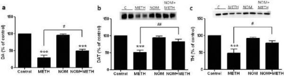

Nomifensinin metamfetamin kaynaklı nörotoksisite üzerindeki etkileri
Bilinen kötüye kullanım veya nörotoksik potansiyeli olmayan güçlü bir DAT engelleyici olan nomifensin, metamfetamin kaynaklı nörotoksisiteye karşı koruma kabiliyeti ve metamfetamin, amfetamin ve MDMA'nın neden olduğu DA sinir uçlarına toksisite üzerindeki mefedron eylemlerinin aksine test edilmiştir. Şekil 6a'daki sonuçlar, ilacın DA seviyeleri üzerindeki ana etkisinin (F3,16 = 63,39, p < 0,0001) tek yönlü ANOVA ile oldukça anlamlı olduğunu göstermektedir. Nomifensin tek başına DA seviyelerini değiştirmemiştir, ancak metamfetaminin neden olduğu azalma (p < 0.0001) nomifensin tarafından hafif ama önemli ölçüde tersine çevrilmiştir (p < 0.01). İlacın (F3,20 = 16.78, p < 0.0001) DAT seviyeleri üzerindeki ana etkisi, Şekil 6b'de gösterildiği gibi tek yönlü ANOVA ile oldukça anlamlıydı. Nomifensin DAT seviyelerini değiştirmemiş ancak metamfetaminin (p < 0.0001) neden olduğu striatal DAT azalmasına karşı kontrole kıyasla önemli bir koruma (p < 0.001) sağlamıştır. Son olarak, Şekil 6c ilacın TH seviyeleri üzerindeki ana etkisinin (F3,15 = 14.10, p < 0.0001) tek yönlü ANOVA ile oldukça anlamlı olduğunu göstermektedir. DA ve DAT için görüldüğü gibi, metamfetaminin neden olduğu TH'deki azalma (p < 0.0001) nomifensin (p < 0.01) tarafından hafif ama önemli ölçüde önlenmiştir.

Nomifensinin metamfetamin kaynaklı DA sinir ucu nörotoksisitesi üzerindeki etkileri. Fareler her 5.0 mg/kg metamfetamin (METH) enjeksiyonundan 30 dakika önce 5.0 mg/kg nomifensin (NOM) ile muamele edilmiş ve 2 gün sonra HPLC ile (a) DA'nın striatal seviyelerinin belirlenmesi için feda edilmiştir. (b) DAT ve (c) TH immünoblotlama ile belirlenmiş ve ImageJ kullanılarak blotlar nicelleştirilmiştir. DAT ve TH için temsili immünoblotlar sırasıyla (b) ve (c) panellerine ek olarak dahil edilmiştir. Veriler grup başına 5-7 fare için ortalama artı SEM'dir. ***p < 0.0001 vs kontrol (C) ve #p < 0.01 veya ##p < 0.001 vs tek başına metamfetamin (Tukey'in çoklu karşılaştırma testi).
