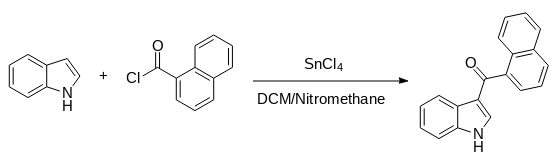

Adım 1. 1-Naftoil klorür ve İndol'den 3-(1-naftoil)indol (cas 109555-87-5).
OHUDGTfCj5
1. Kalay (IV) klorür (SnCl4) 2000 ml, 50 litrelik kesikli reaktör diklorometan (CH2Cl2) 15 litre içindeki 1000 g indol çözeltisine sürekli karıştırma ve soğuk su banyosu veya soğuk soğutma sistemi ile harici soğutma ile bir porsiyon halinde eklenir .
2. Daha sonra, reaksiyon karışımı oda sıcaklığına kadar soğutulur ve 30 dakika karıştırılır. Daha sonra, 1-naftoil klorür 1627 g süspansiyona küçük porsiyonlar halinde dökülür, ardından nitrometan 10 L.
3. Karışım 2 saat boyunca oda sıcaklığında karıştırılır.
4. Reaksiyon karışımı bir su ısıtıcısı ile söndürülür. Reaksiyon karışımı 20 L buzlu su ile söndür
ülür, 15 L etil asetat ile ekstrakte edilir ve bir nutsche filtre üzerinde inorganik çökeltileri uzaklaştırmak için süzülür .
5. Organik faz Na2SO4 ve MgSO4üzerinde kurutulur, katılardan süzülür ve 3-(1-naftoil)indolü (cas 109555-87-5) kristaller halinde vermek için düşük basınçta konsantre edilir.

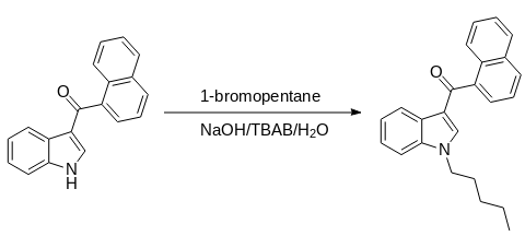

Adım 2. 3-(1-naftoil)indolden (cas 109555-87-5) 1-pentil-3-(1-naftoil)indol (JWH-018).
N3C8xw7utP
1. 3-(1-naftoil) indol 2000 g, sodyum hidroksit (NaOH) 1300 g, TBAB 800 g tartılır ve 10 L'lik bir balona konur.
2. 1-Bromopentan 1500 g ve distile su 3000 ml balona boşaltılır. 1-Bromopentan 1500 g ve 3000 ml distile su balona dökülür.
3. Reaksiyon karışımı iki tabaka ayrılana ve katı sodyum hidroksit tamamen çözülene kadar karıştırılır.
4. Sodyum hidroksit çözülür. Sodyum hidroksit çözünmesi ısı salınımı ile gerçekleştirilir, dolayısıyla karışım kendiliğinden ısınır.
5. Erlen ısıtma plakası üzerine konur ve iki katman ayrıldıktan ve tüm sodyum hidroksit çözüldükten sonra maksimum güçle ısıtılır.
6. Üst karıştırıcı şişenin üzerine yerleştirilir. Katmanların homojen bir karışım halinde karışması için çözeltinin yeterince iyi karıştırılması gerekir.
7. Üst karıştırıcı en yüksek karıştırma hızında çalışmalıdır. Üst karıştırıcı reaksiyon sırasında sabit güçle çalışmalıdır.
8. Karışım reaksiyona kadar kaynatılır.
Karışım, reaksiyon çözeltisi sütlü ve homojen hale gelene kadar kaynatılır. Bu işlem 15-30 dakika sürer.
9. Daha sonra, balon ısıtma plakasından çıkarılır ve karışım iki katmana ayrılır.
10. Üst katman gereklidir. Üst katmana ihtiyaç vardır. Ürün doğrudan şişenin içinde kristalleşir, bu da çıkarılmasını zorlaştırır. Bu nedenle işlemler hızlı bir şekilde yapılır.
11. Üst katmana ihtiyaç vardır. Üst katman Pyrex kaplara veya silikon kalıplara düzgünce dökülür.
12. JWH-018 kristalleşmesi için 24 saat bekletilir. JWH-018 ürünü kristalize olduğu ve döküldüğü formu aldığı için silikon kalıplar rahat kullanım için alınır.
13. Kristalize olan JWH-018 ürünü dışarı alınır ve ezilir.
Daha sonra, sıcak, kuru ve iyi havalandırılan bir odada bir kağıt veya tabak üzerinde havada kurutulur ( kurutma hızını önemli ölçüde artırmak içinvakumlu desikatör kullanmak daha iyidir ). Kurutma prosedürü JWH-018 ürününün miktarına bağlıdır ve ~48 saat sürer. Reaksiyon verimi 3000 g'dır.

Evet, açıklamaya ihtiyacım var. İlk aşamada (naftoil klorür ilavesi), buz-su banyosu yaparız veya şişeyi soğutmak için "kuru buz" kullanırız. Adım 1.3 Reaksiyonu hızlandırmak ve en iyi verimi elde etmek için küçük bir ısı (40 * C'ye kadar) ekleyebiliriz. Zamanın sonunda, ısıtma, fazla DCM'yi buharlaştırarak ters damıtma olmadan gerçekleşebilir. Nitrometanı seyreltmek için su ekleriz ve daha sonra ürün ekstrakte edilebilir. Ürünü sulu fazdan etil asetat (diğer çözücülerle değiştirilebilir) ile ekstrakte ediyoruz ve ekstraktı çözünmeyen bir tortudan (nitrometanda çözünen, ancak su ve etil asetatta çözünmeyen Lewis Indol kompleksleri) ayırıyoruz. Tortudan ayrı olarak, saf bir ürün elde etmek için çözücüyü buharlaştırırız.
1,059
1,331
Nitrometan ve daha güçlü Lewis asidi (AlCl3) içermeyen daha klasik bir versiyonda, büyük miktarda yan polimerimiz vardır (Genellikle doğrudan reaksiyon sürecinde kaba bir tortu gibi görünür). Nitrometan kullanırken, başka Lewis asidi kullanabilirsiniz.
