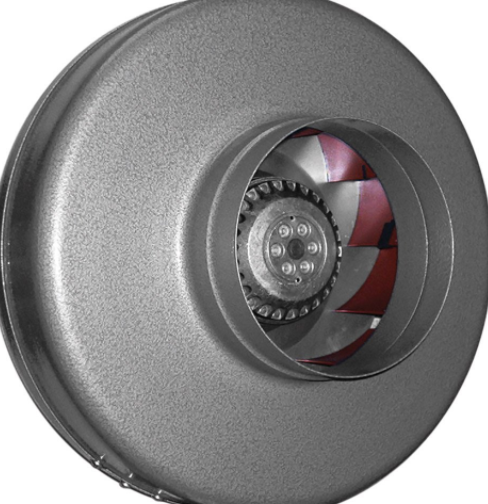

Kombinasyonlar
Emme tüpünü - havanın girdiği yeri - egzoz olarak kullanabilirsiniz. Tüpü reaksiyonunuza/buharlaşmaya mümkün olduğunca yaklaştırabilirsiniz.
I9xhfSDt0o
Buradaki tek kötü şey, bir karbon filtre ucunun kullanılmasıdır, bu nedenle tüm filtreyi reaksiyona yaklaştırmanız gerekir. Muhtemelen tersini de yapabilirsiniz: Karbon filtre ucuna üflemek, böylece çalışma tarafınızda bir emme tüpünüz olacaktır (yan ürünler emilmek yerine fandan karbon filtreye üflenecektir).
Cn1Q8UhrPj
Bu benim hayalimdeki kurulum olurdu:
1. Sonunda "çalışması kolay" bir tüpünüz var
2. Kimyasallar fana temas etmeden önce karbon filtreden geçmelidir (bazı kimyasallar teknoloji için iyi değildir).
3. Ek bir su filtresi olacaktır (temelde oraya herhangi bir sıvı ekleyebilirsiniz).

2,112
1,582
Teşekkürler. Bu foruma "fune hoods hakkında konuşalım" başlığı açmak için geldim. Hala da geleceğim, ancak bana düşünmem gereken birkaç şey verdiniz. Bana karbon filtrenin faydalarını anlatır mısınız? Kokuyu azalttıklarını biliyorum ama zaten bu havayı dışarıya vermemiz gerekmiyor mu? Tüm resimlerinizde santrifüjlü inline fanlar görüyorum. Bunun standart olmasının özel bir nedeni var mı? Başka sorularım da var ama onları yazıya ekleyeceğim. Bunları yazınızda sordum çünkü gösterdiğiniz şeye özeller. Dev bongunuz yeni bir fikir, ancak son derece verimsiz olacak gibi görünüyor. Çoğunlukla bu tür sıralı fanlar, direnç 2" su göstergesine ulaştığında çıkışlarının yarısını kaybeder. Bu da sizin nargilenizin direnciyle kıyaslanamaz bile.

Filtre olmadan dışarı çıkarırsanız, koku istenmeyen dikkatleri çekebilir (ve büyük olasılıkla çekecektir).
Radyal fanlar (santrifüj) yüksek basınçlı hava üretirken, aksiyal (santrifüj olmayan) fanlar düşük basınç üretir. Bu durum, özellikle egzoz için uzun bir kanal kullanıldığında (ki bu genellikle böyledir) radyal fanların daha etkili olmasını sağlar.
Egzoz kanalınızdaki her bir bükülmenin eksenel fanın etkisini %20'ye kadar azalttığı söylenir. Radyal fanlarda durum böyle değildir veya en azından etkinlik kaybı daha azdır.
