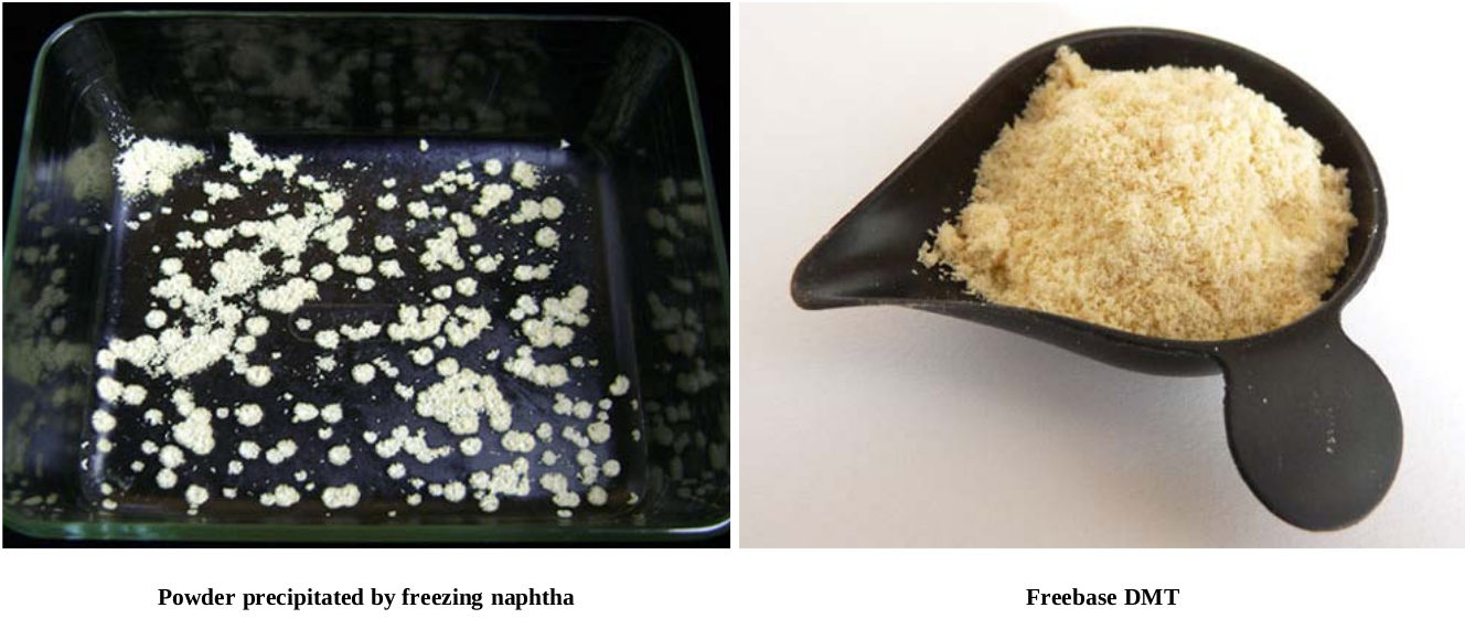

4. Ekstraktı saflaştırmak için, kapalı bir kavanozda veya McCartney şişesinde naftaya ekleyin. Bir ocak üzerine yerleştirin, ılık olana kadar karıştırın ve iyice karıştırın. Çözündükten sonra, naftayı bir pipetle herhangi bir pislikten arındırın ve daha önce olduğu gibi çökeltiyi dondurun. Bu, aşağıdaki tartım teknesinde gösterilen ince sarı bir toz verecektir. Freebase DMT dondurucuda hava geçirmez bir kapta saklanmalıdır.

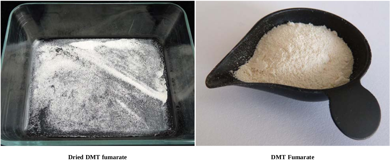

DMT fumaratın hazırlanması
DMT fumarat suda çözündüğü ve daha az gastrointestinal rahatsızlığa neden olduğu için bir MAOI'den sonra oral kullanım için tercih edilir ve soğutma olmadan süresiz olarak saklanabilir.
Yukarıdaki ekstraksiyondan elde edilen 1 g serbest baz DMT'yi bir kavanozdaki 50 ml susuz asetona ekleyin ve ılık olana ve iyice karıştırılana kadar bir ocak gözündeki karıştırıcıya yerleştirin - aseton kapakların minesini çıkardığı için kapatmak için streç film kullanın! İlk kavanozu ocak gözünde sıcak tutun ve ikinci bir kavanozda 50 ml susuz asetona 310 mg fumarik asit ekleyin ve sıcak ve iyice karıştırılana kadar ocak gözündeki karıştırıcıya yerleştirin. Her ikisi de çözüldükten sonra karıştırın ve ılık ve iyice karıştırılana kadar (5 - 10 dakika) ocak gözündeki karıştırıcıya yerleştirin. Kavanozu döndürün ve hızlıca dikdörtgen bir Pyrex kabına dökün, kapağı yerine takın ve dondurucuya yerleştirin. Gerekirse daha fazla aseton ekleyin ve kavanozdaki kalıntıları temizlemek için tekrarlayın. Birkaç saat sonra, asetonu bir kümes hayvanı leğeniyle boşaltın ve bir ocak üzerinde iyice kurutun. Bu, tek kenarlı bir jiletle kazınabilecek kirli beyaz kristal bir toz verecektir. Tüm malzemelerin bir kerede karıştırılması etkilidir ancak ürüne sarı pütürlü bir görünüm verir. Verim 1200 mg civarında olmalıdır, bu da serbest bazın %90 saflıkta (1200 x %76) olabileceğini göstermektedir. Bu yöntemin güzelliği, asetonda çözünen fazla fumarik asidin dondurulduğunda çökelmemesidir! Kullanılmış asetonu beton veya asfalt üzerine dökerek, çocuklardan veya hayvanlardan uzak bir yere atın (çok hızlı buharlaşacaktır).
Bu deneyde aseton, Epsom Tuzlarının (MgSO4) 200 °C'nin üzerindeki bir fırında pişirilmesiyle elde edilen susuz magnezyum sülfat ile kurutulmuştur. Bu, havan ve havan tokmağı ile toz haline getirilen beyaz bir kek üretir. Daha sonra kapalı bir aseton şişesinde manyetik olarak karıştırılır - bir pint sirke şişesi idealdir. Aseton daha sonra ikinci bir sirke şişesine süzülür. Magnezyum sülfat, nemi emdikçe görünümü değiştiği için kullanımı uygun bir kurutma maddesidir.
Kobaltklorür indikatörü (mavi renklidir) emdirilmiş drierit kurutucu (CaSO4), kobalt ile ilgili toksisite endişeleri nedeniyle artık önerilmemektedir.
DMT C12H16N2 = 188 g/mol, m.p. 40-59 °C
Fumarik asit C4H4O4 = 116 g/mol, m.p. 287 °C
(H=1, C=12, N=14, O=16)
DMTfumarat = 2 x 188 + 116 = 492 g/mol, m.p. 152 °C (%76 DMT içerir)
Aseton Kaynama Noktası 56 °C, Yoğunluk 0.791; Kurutucu maddeler: K2CO3/MgSO4/Na2SO4/Moleküler elek 0.3 nm/CaCl2

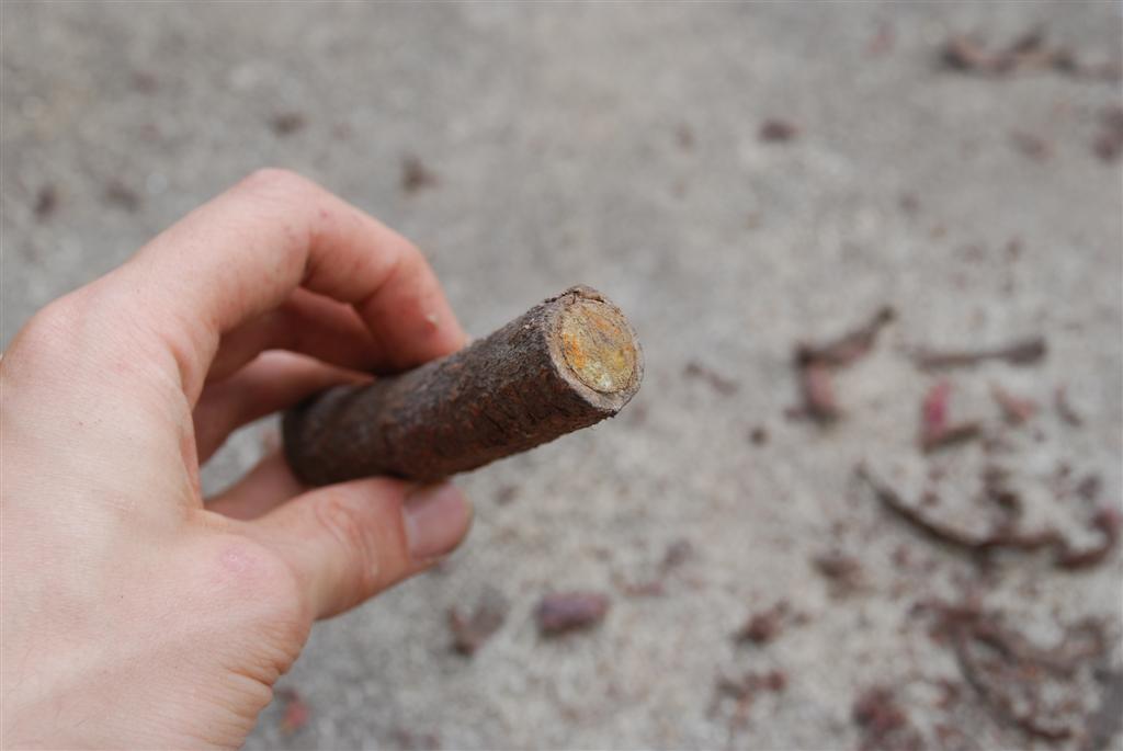

Aşağıdaki resim bitkiden hasat edildikten sonraki orijinal halidir. Orta çekirdeğin kök kabuğundan oldukça farklı olduğuna dikkat edin, dış kabuk çok daha kahverengidir.

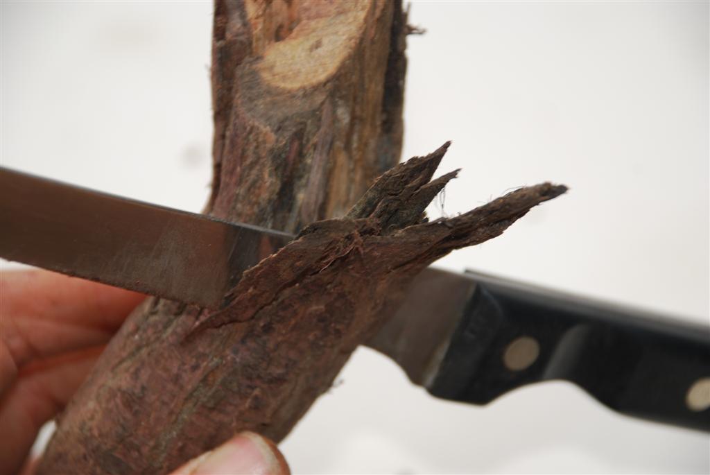

Rafinasyonda ilk adım, kiri temizlemek için dışını fırçalamaktır. Daha sonra dış kabuk iyi bir bıçakla hafifçe kazınmalıdır. Alttaki daha siyahımsı ve morumsu tabakayı ortaya çıkarmak için en azından en dıştaki tabakanın kaldırılması tercih edilir.
Kazınmış

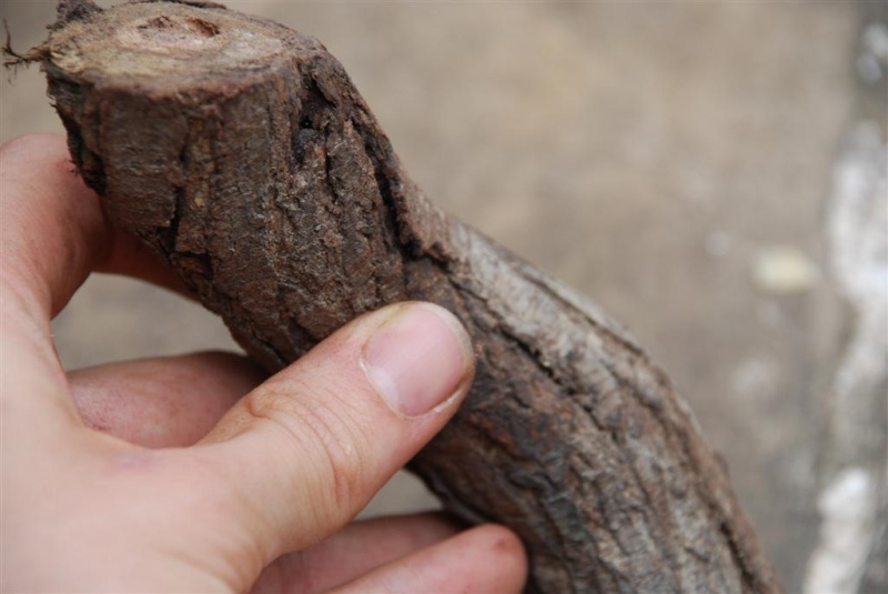

En dış kısım çıkarıldıktan sonra, çekirdekten ayırmak için İç Kök Kabuğunu soyun. Bu işlem hemen elle kolayca gerçekleştirilebilir, ancak bir bıçak kullanmak faydalı olabilir.
