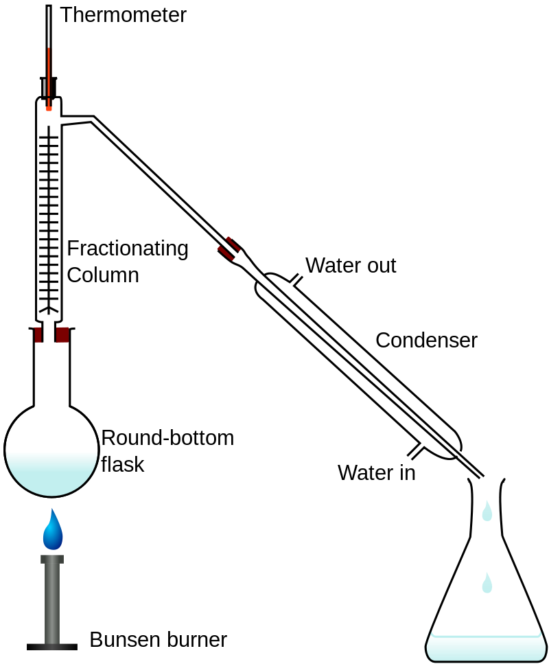

1. Bu çok hoş bir işlem olmasa da, dietil eter etanolün yoğunlaştırılmasıyla üretilebilir. Bunu yapmak için, bir vigreux kolonu ve üç boyunlu bir şişe ile tipik bir fraksiyonel damıtma düzeneği kurun. Her şeyi sıkıştırmadan önce şişeye bir karıştırıcı mıknatıs atmayı unutmayın ve bunu bir yağ banyosunda ısıtacaksınız (Eter varken aleve izin verilmez, bilirsiniz). Vigreux sütunu orta boyuna, bir ekleme hunisi bir yan çanağa ve bir termometre diğer yan boyuna gider.
2. Şişeye 2x mol (burada x bir çarpandır, 1 = 2 mol, 1,5 = 3 mol, vb) etanol azeotropu (yani %95 etanol) ekleyin. Damlatma hunisi aracılığıyla etanole yavaşça (su nedeniyle ısınacaktır) 2x mol konsantre (%98) sülfürik asit ekleyin. Karıştırıcıyı açın, ısıyı açın ve şişeyi 130 °C'ye getirin. Kondenserinizin soğuk su ile iyice beslendiğinden emin olun ve reaksiyon şişesinin içeriği 135 °C'ye ulaşana kadar ısıtmaya devam edin.
3. Damıtma başladıktan sonra, yoğunlaştırıcıdan gelen damlalara eşit bir hızda ekleme hunisinden yavaşça 2 mol etanol daha ekleyin. 2 mol alkol (123,9 g) iyi bir vigreux kolonu ile 1 saat sürmelidir. Daha kısa bir kolon (ya da hiç kolon kullanmamak) daha yavaş damıtma gerektirecektir (ve eğer kolon kullanmazsanız, ürünü tuzlu suyla kapsamlı bir şekilde yıkamanız gerekecektir).
4. Alıcı şişesi içeriğini büyük bir behere veya kaseye boşaltın ve pH nötr olana kadar %10 sodyum hidroksit (NaOH aq) çözeltisi ile karıştırın. Eteri sulu hidroksitten ayırmak için bu karışımı bir ayırma hunisine dökün ve eşit hacimlerde yarı doymuş sodyum klorür (NaCl) çözeltisiyle (rt'de ~18 g/100 ml su) iki kez daha yıkayın. Son yıkama çözeltisi + eteri her şey oturana kadar şişede bekletin, ardından yıkamayı dikkatlice boşaltın ve Eteri üstten yuvarlak tabanlı bir şişeye dökün. Her bir mol eter için 15 g kalsiyum klorür (CaCl2) (nemden arındırılmış) ekleyin, karıştırıcı mıknatısa bırakın ve 2 saat karıştırın.
5. Eteri 45 °C'den yüksek olmayan bir banyoda (yağ veya su) ısıtarak Kalsiyum Klorürden damıtın 31-36 °C aralığında gelen damıtığı toplayın.
Susuz Etil Eter. Bu, kuru, saf veya susuz eter gerektiren formüller içindir. Yukarıdaki eter ürünü 24 saat boyunca ince metalik sodyum dilimleri (metalik sodyum teli de işe yarar) üzerinde kurutulur. Daha sonra eter su banyosunda, taze (taze, kurutmak için kullandığınızdan farklı bir parti anlamına gelir) metalik sodyum üzerinde damıtılır.
