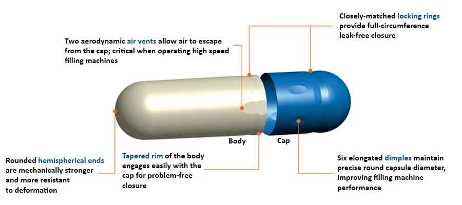

Sert kabuklu jelatin kapsüller veya iki parçalı kapsüller olarak da bilinen sert jelatin kapsüller, bir veya daha fazla tıbbi ajanın ve/veya inert malzemenin küçük bir kabuk içine yerleştirildiği katı dozaj formlarıdır. Günümüzün ilaç dağıtımı ve nutrasötik formülasyon zorluklarının çoğuna çözüm sağlayan köklü bir dozaj formudur.
Sert jelatin kapsül kabuğu, her biri bir yuvarlak, kapalı uçlu ve bir açık uçlu iki prefabrik, silindirik bölümden (bir kapak ve bir gövde) oluşur. Gövde, kapaktan biraz daha düşük bir çapa sahiptir ve kapağın içine oturur.
Sert jelatin kapsül kabukları, kabuk tedarikçileri tarafından üretilir ve ilaç endüstrisine boş olarak tedarik edilir ve daha sonra ayrı bir işlemle doldurulur. Kapsül dolum ünitesi operasyonu sırasında, gövde ilaç maddeleri ile doldurulur ve gövde ile kapak bir araya getirilerek kabuk kapatılır.
Sert jelatin kapsüllerin bileşenleri.
Sert jelatin kapsül kabuğu büyük ölçüde jelatinden oluşur. Jelatin dışında, kapsül oluşumunu sağlayan veya performanslarını artıran plastikleştirici, renklendirici, opaklaştırıcı maddeler ve koruyucu maddeler gibi malzemeler içerebilir. Sert jelatin kapsüller ayrıca %12-16 oranında su içerir, ancak su içeriği saklama koşullarına bağlı olarak değişebilir.

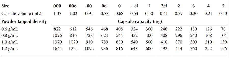

Boş sert jelatin kapsül kabukları, 000 en büyük ve 5 en küçük olmak üzere keyfi bir numaralandırma ile 000 ile 5 arasında değişen çeşitli boyutlarda gelir. Otomatik dolum ve paketleme makinelerinin kullanılmaya başlandığı 1960'lı yıllarda kendiliğinden kilitlenen kapsülün geliştirilmesi dışında, şekil icadından bu yana neredeyse hiç değişmemiştir.
Kullanım için seçilen sert jelatin kapsülün boyutu, aktif bileşenin dozu ve ilaç ile diğer bileşenlerin yoğunluk ve sıkıştırma özellikleri dahil olmak üzere formülasyonun gerekliliklerine göre belirlenir. Belirli bir ürün için en uygun kapsül boyutunu tahmin etmenin ilk adımı, tozlar için kılavuzlanmış yoğunluk ve peletler, minitabletler ve granüller için yığın yoğunluğu kullanılarak formülasyonun yoğunluğunu belirlemektir. Uygun kapsül boyutu daha sonra formülasyonun ölçülen yoğunluğu, hedef tam ağırlık ve kapsül hacmi kullanılarak hesaplanabilir. Sıvılar için dolum ağırlığı, sıvının özgül ağırlığı ile kapsül gövde hacminin 0,9 ile çarpılmasıyla hesaplanır.
Özel ihtiyaçları karşılamak için bazı ara boyutlar ('uzatılmış boyutlar') üretilmektedir. Bu kapsül boyutları tipik olarak standart boyutlara kıyasla fazladan %10 dolum hacmine sahiptir, örneğin uzatılmış boyut 00 kapsüller (00el), uzatılmış boyut 0 kapsüller (0el), uzatılmış boyut 1 kapsüller (1el), uzatılmış boyut 2 kapsüller (2el) vb. Aşağıdaki tabloda farklı yoğunluklara sahip formülasyonlar için kapsül hacimleri ve tipik dolum ağırlıkları gösterilmektedir.
Farklı yoğunluklara sahip formülasyonlar için kapsül hacimleri ve tipik dolum ağırlıkları.

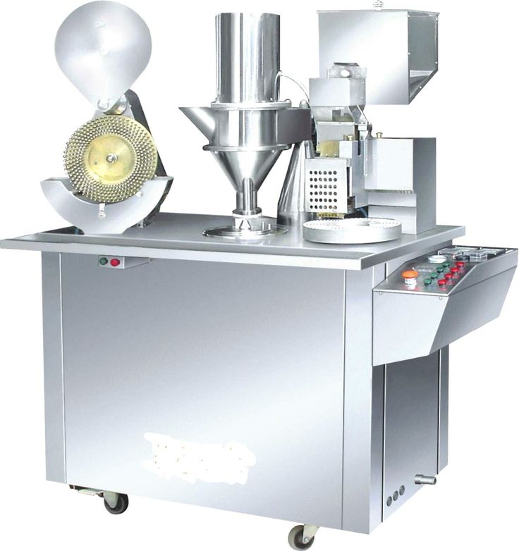

Adından da anlaşılacağı gibi, yarı otomatik kapsülleyiciler (yarı otomatik kapsül doldurma makineleri) kapsül doldurmanın hem manuel hem de otomatik yöntemlerini birleştirir, bu nedenle kısmen otomatik olduğu söylenebilir. Kullanımı basittir ve ekipman, ilaç endüstrisinde kullanımı için hijyen gereksinimlerini karşılar.
Basit tasarımı ve sağlam yapısı (uzun ömür ve sorunsuz çalışma sağlar), temas parçalarının yapımında paslanmaz çelik ve aşındırıcı olmayan onaylı malzemelerin kullanılması (kirlenmeyi ortadan kaldırır ve kullanımdan sonra kolay temizlenmesini sağlar) makineyi ilaç ve sağlıklı gıda endüstrilerinde toz ve granül malzemelerin doldurulması için uygun hale getirir.
Tasarıma bağlı olarak aşağıdaki olaylar gerçekleşir.
Otomatik kapsülleyici, boş bir sert jelatin kapsülü tozlar ve granüllerle otomatik olarak doldurmak için geliştirilmiş ve tasarlanmış bir kapsül dolum makinesidir. Büyük ölçekli kapsül üretiminde kullanılırlar.
Otomatik kapsül dolum makineleri, kapsül dolumu ve doldurulan kapsüllerin bütünlüğünün korunması söz konusu olduğunda son derece dayanıklı ve güvenilirdir.
Otomatik kapsülleyici, çevrimiçi kapsül parlatma makinesi, toz emici, hasarlı kapsül ayırıcı ve boş kapsül ejektörü gibi ek ekipmanlar ekleyerek tam otomatik kapsül dolum hattının eksiksiz bir sistemi olarak da çalışabilir.
