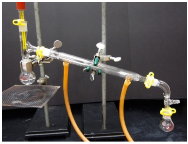

Bir bileşiğin kaynama noktasını ölçmek için damıtmadandaha basit yöntemler vardır ve tek amaç bu ise diğer seçeneklerin (örneğin Thiele tüpü) araştırılması önerilir. Bununla birlikte, malzemeler sınırlıysa veya bir saflaştırma planlanıyorsa, bir bileşiğin kaynama noktasını belirlemek için bir damıtma kullanılabilir.
Çoğu durum için basit bir damıtma yeterli olacaktır (Şekil 1) ve damıtma şişesinde birkaç kaynatma taşı veya karıştırma çubuğu ile birlikte en az 5 mL numune kullanılmalıdır. Malzemenin büyük kısmı damıtıldıkça, termometrede belirtilen en yüksek sıcaklık kaynama noktasına karşılık gelir. Bu yöntemde önemli bir hata kaynağı, sıcak buharlar termometre ampulünü tamamen batırmadan önce çok düşük bir sıcaklığın kaydedilmesidir. Özellikle damıtma aktifken termometreyi periyodik olarak izlediğinizden emin olun. Kaynama noktası ile birlikte barometrik basıncı da kaydedin.

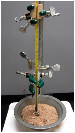

Mikro ölçekli bir yoğunlaştırıcı mevcut değilse, Şekil 3'te gösterildiği gibi alternatif bir geri akış yöntemi de kullanılabilir . Kabaca 5 mL numune orta boy bir test tüpüne (18 x 150 mm) yerleştirilir ve termometre camın kenarlarına temas etmeyecek şekilde içine sıkıştırılır. Cihaz, reflü kontrollü bir şekilde gerçekleşecek ve buharlar tüpten kaçmayacak şekilde bir kum banyosu üzerinde dikkatlice ısıtılır. Reflü sırasındaki sıcaklık sonunda stabilize olacaktır (bu biraz zaman alır) ve kaydedilen en yüksek sıcaklık bileşiğin kaynama noktasına karşılık gelir. Kaynama noktası çok düşük veya yüksekse ( <70 °C veya >150 °C) bu yöntemle ölçülen kaynama noktalarında önemli hatalar olabilir, çünkü düşük kaynama noktalı bileşikler çok kolay kaynar ve yüksek kaynama noktalı bileşikler çok kolay soğuma eğilimindedir.

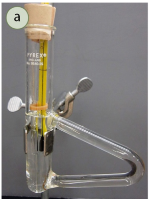

Şekil 6: a) Thiele tüpü, minimum yağ yüksekliğini gösteren ok ile, b) Termometreye lastik bantla tutturulmuş tüp, c) Numunenin eklenmesi, d) Kapiler tüpün yerleştirilmesi
- Bir Thiele tüpü alın ve davlumbazdaki bir halka standına kelepçeleyin (Şekil 6a). Tüp normalde berrak mineral yağ ile doludur, ancak oksidasyon veya dökülen bileşikler nedeniyle kararmış olabilir. Yağ oldukça koyulaşmışsa değiştirilmelidir. Yağ,üst üçgen kolun en az 1 cm üzerine kadar doldurulmalıdır ( Şekil 6a'dauygun bir yağ seviyesi gösterilmiştir) ve çok düşükse yağ gerektiği gibi dolaşmayacaktır (Şekil 7c).
- Bir tarafı yarık olan tek delikli kauçuk tıpaya bir termometre yerleştirin. Küçük bir cam şişeyi ("Durham tüpü" veya 6 x 50 mm kültür tüpü) küçük bir lastik bantla termometreye takın (Şekil 6b). Şişenin tabanı termometrenin tabanıile aynı hizada olmalıdır.

- Kauçuk tıpa ve termometre tertibatını Thiele tüpüne yerleştirin, yüksekliği numune tüpün ortasında (mümkünse) olacak şekilde ayarlayın (Şekil 7a). Lastik bant mineral yağın üst kısmından daha yüksekte olmalıdır (Şekil7b), ısıtma sırasında yağın bir miktar genleşebileceği akılda tutulmalıdır. Termometre camın kenarlarına temas etmemeli, temas ederse de artık temas etmeyecek şekilde sıkıştırılmalıdır.
- Yağı Thiele tüpünün yan kolunda, varsa bir mikro yakıcı veya Bunsen brülörü ile ileri geri hareket ettirerek hafifçe ısıtın (Şekil 7c). Yağ ısındıkça ve daha az yoğun hale geldikçe yükselecek ve tüpün üçgen kısmına doğru ilerleyecektir. Daha soğuk, daha yoğun yağ batacak ve böylece Şekil 7c'de gösterildiği gibi bir akım oluşturacaktır). Bu yöntem numuneyi dolaylı olarak ve yavaşça ısıtmak için mükemmel bir yoldur.

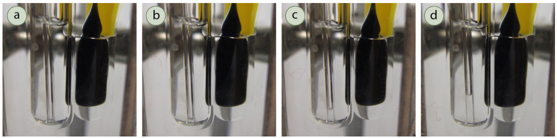

- Brülörü kapatın ve cihazın soğumasını bekleyin. Kabarcıklar yavaşlayacak ve sonunda duracaktır. Bir noktada, kılcal tüpün içindeki buhar basıncı atmosfer basıncına eşit olacak ve sıvı tüpün içine çekilecektir. Kaynama noktası, sıvının kılcal tüpe girmeye başladığı sıcaklık olarak kaydedilmelidir (Şekil 8b).
Şekil 8: Sıvının kılcal tüpe zaman atlamalı girişi. Kaynama noktası,b) noktasındaki sıcaklık olarak kaydedilmelidir.
