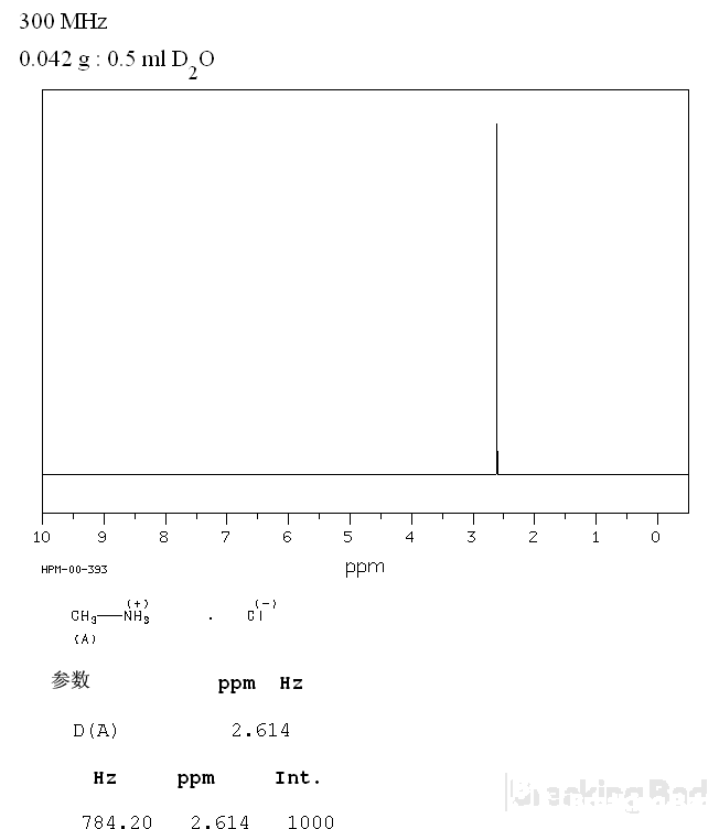

ب پروتون NMR (1H-NMR):
پروتون های متیل (CH3) در محدوده 2.2-2.8 ppm ظاهر می شوند.
پروتون های آمین (NH2+ یا NH3+) معمولاً بسته به حلال و pH سیگنال های گسترده ای را در ناحیه 1-4 ppm نشان می دهند.
با توجه به شکل نمک، پروتون های NH3+ ممکن است به صورت قله های پهن یا جابجا شده ظاهر شوند.
