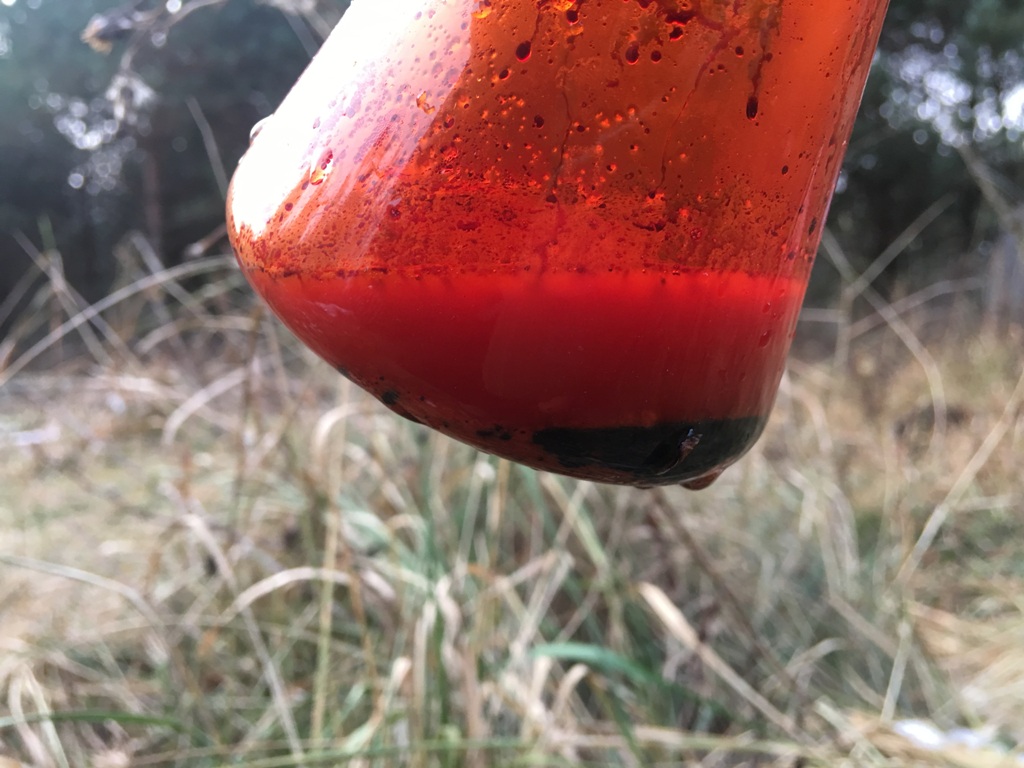

Vi löser upp 66 g kaliumbromid i 300 ml vatten och tillsätter 18 ml koncentrerad svavelsyra. Därefter tillsätts gradvis 17,5 g kaliumbromat i små portioner. Lösningen blir gul och sedan röd. Efter 10 minuter uppträder suspenderade droppar av brom i lösningen och lägger sig till botten. I slutet av reaktionen kan bromskiktet separeras med en pipett. Utbytet är cirka 16 ml.

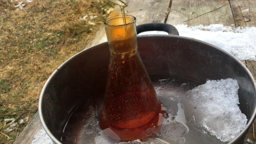

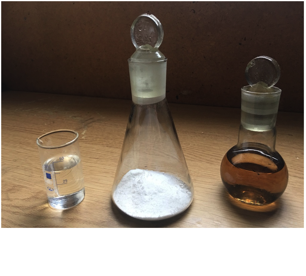

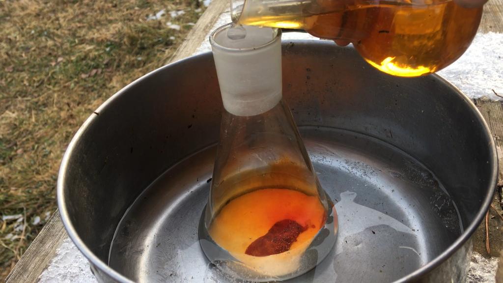

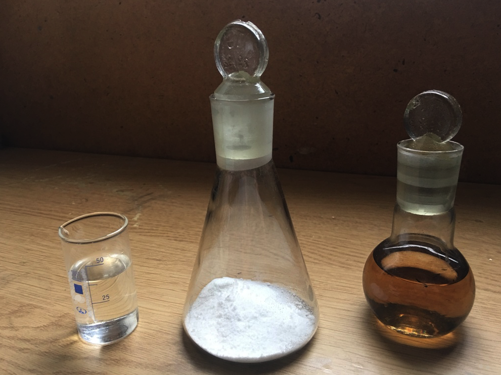

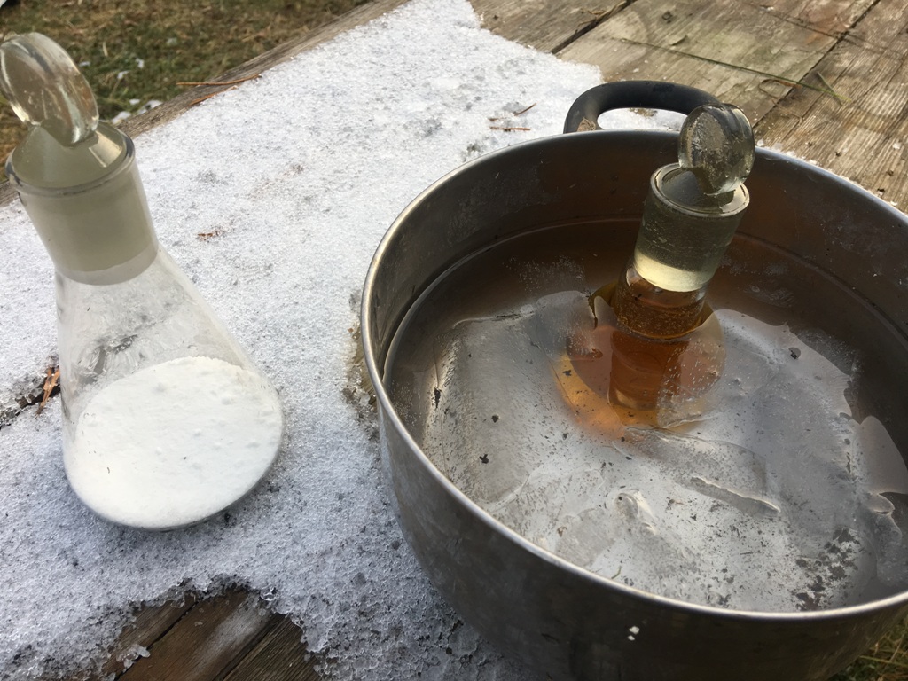

25 g natriumbromid NaBr (ca 12 ml i volym) hälldes i 45 ml 80% svavelsyra (bromiden löstes inte upp). Vätskan blev vit.
(Ursprungligen skulle vi tillsätta koncentrerad svavelsyra till en 40-45% natriumbromidlösning, men bestämde oss för att förenkla proceduren så mycket som möjligt).

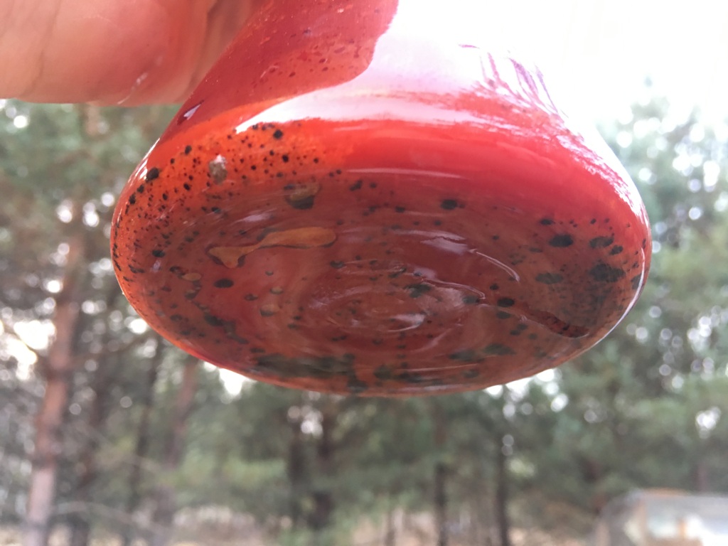

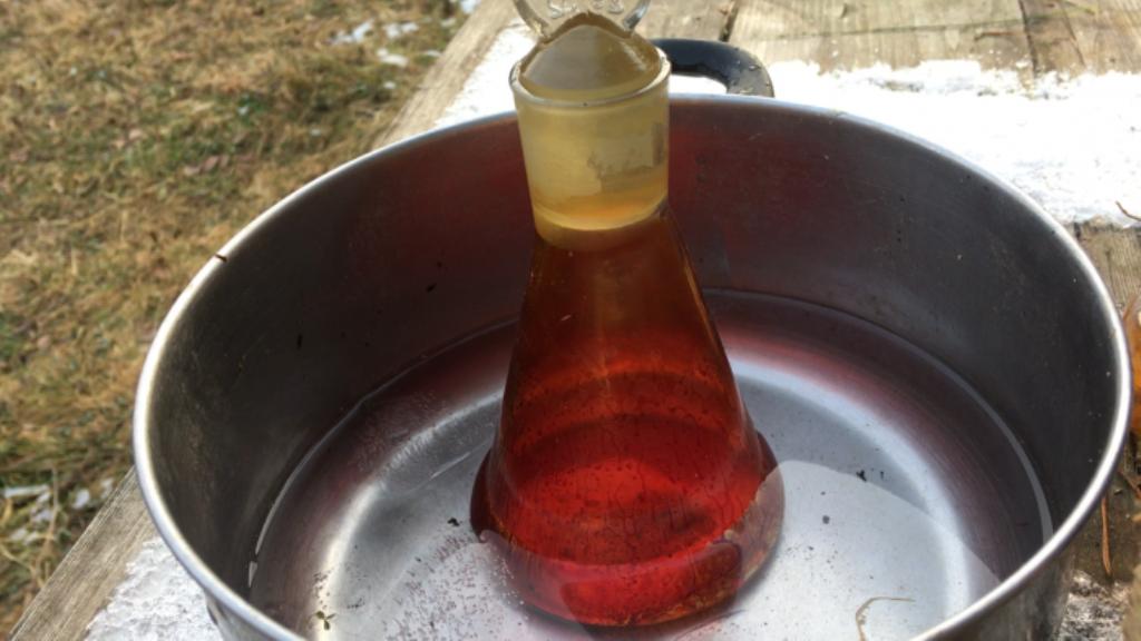

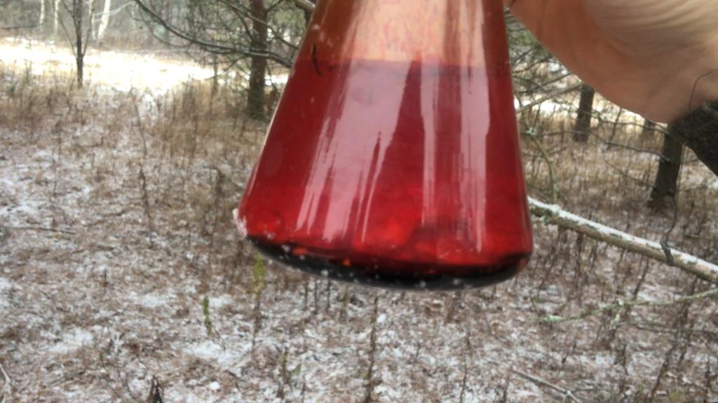

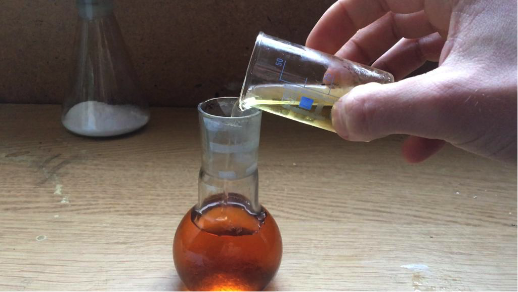

Därefter tillsattes 15 ml perhydrol (<30% H2O2). Blandningen omrördes försiktigt. När den var synligt uppvärmd stoppades omrörningen för att förhindra att brom kokade; blandningen kyldes genom att sänkas ned i kallt vatten. Bromet samlades på botten och saltkristallerna flöt över det. När allt salt hade lösts upp lät man blandningen stå i ytterligare 5 minuter. Blandningen kunde sedan kylas till 0-5°C för att minska brominets löslighet i vattnet.
6 ml brom erhölls (ca 18 g, utbyte ca 90%).

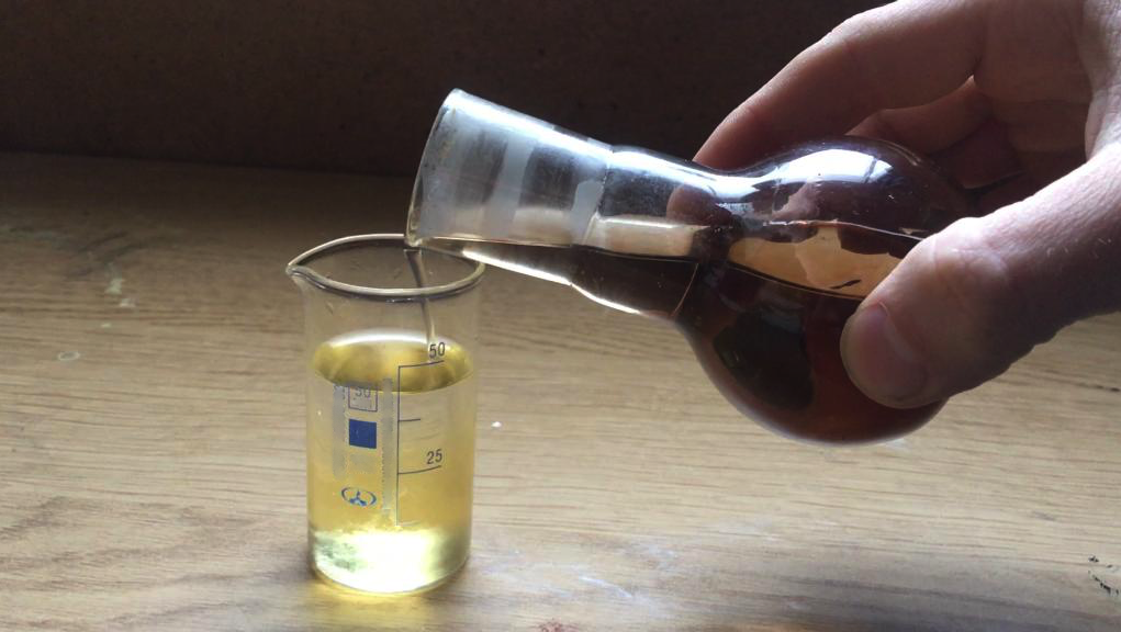

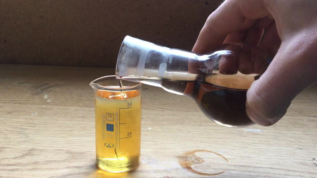

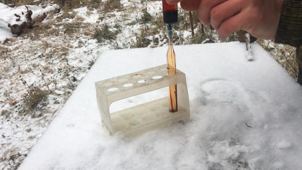

Brom kan avskiljas i en separeringstratt eller med en pipett. Den resulterande substansen kan dessutom torkas med koncentrerad svavelsyra och destilleras.
En glasburk är tillräcklig för reaktionen, det är bekvämt att fästa en plastfolie på den med ett gummiband och, efter att ha gjort ett hål, hälla i perhydrol och rör om med en pinne genom den.
Även att hälla över bromvatten ger ibland ett kaustiskt brunt moln. Försök att hälla direkt under vattenskiktet.
Brom är nästan olösligt i vatten och är redan ganska torrt omedelbart efter mottagandet.

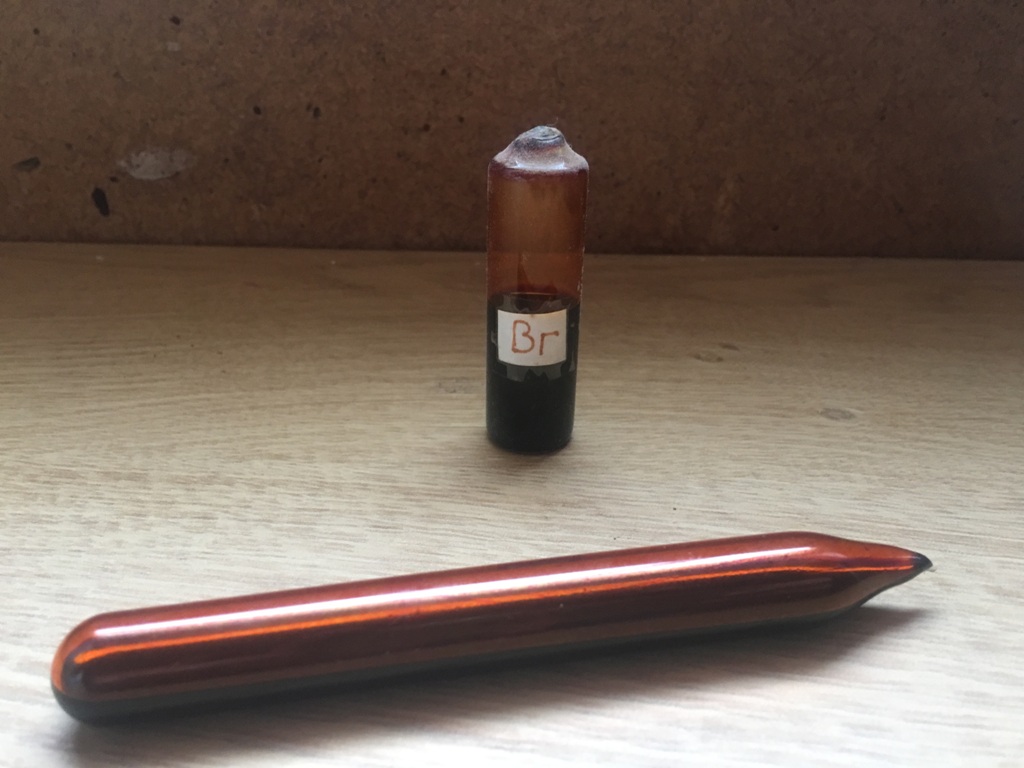

Brom ska helst förvaras i förseglade flaskor eller flaskor, annars kan problem med bromånga uppstå. Förvaring av brom i hemmet avrådes starkt.
