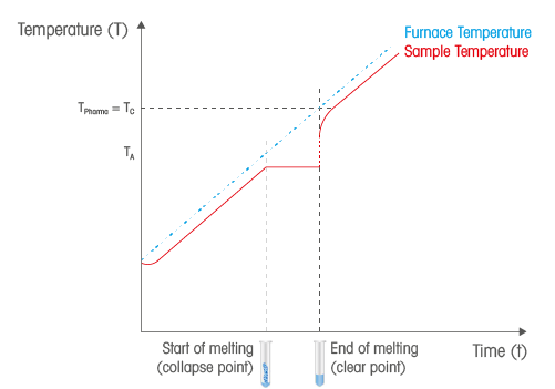

Detta fenomen uppstår när ämnet värms upp. Under smältprocessen förbrukas all energi som tillförs ämnet som fusionsvärme och temperaturen förblir konstant (se diagram nedan). Under fasövergången existerar materialets två fysiska faser sida vid sida.

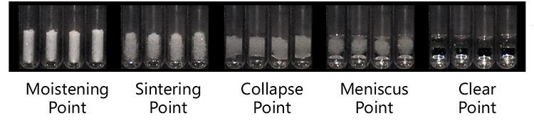

Vid smältpunkten sker en förändring av ljusgenomsläppligheten. Jämfört med andra fysikaliska värden kan förändringen i ljustransmission lätt bestämmas och kan därför användas för smältpunktsdetektering. Pulveriserade kristallina material är ogenomskinliga i kristallint tillstånd och transparenta i flytande tillstånd. Denna tydliga skillnad i optiska egenskaper kan mätas för att bestämma smältpunkten genom att registrera den procentuella andelen av ljusintensiteten som lyser genom ämnet i kapillären, transmittansen, i förhållande till den uppmätta ugnstemperaturen.
Det finns olika stadier i smältpunktsprocessen för ett fast kristallint ämne: vid kollapspunkten är ämnet mestadels fast och består endast av en liten mängd smält material. Vid meniskpunkten har större delen av ämnet smält, men en del fast material finns fortfarande kvar. Vid den klara punkten har ämnet smält helt och hållet.

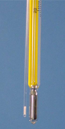

- Flytande paraffin i en 100 ml bägare (smält ett stearinljus);
- Pulveriserat läkemedel;
- Tunnväggigt kapillärrör med en längd på 8-10 cm och en tråd med en diameter på 1-2 mm;
- Glas- eller keramikplatta;
- Termometerstativ med klämomrörare, spatel, värmeplatta.
Ta ett kapillärrör och försegla ena änden genom att värma det i lågan till brännaren (kan använda campingbrännare). Gör en hög av det pulveriserade undersökta läkemedlet på glasplattan med hjälp av en spatel eller ett plastkort. Tryck in kapillärrörets öppna ände i högen. Du kan hjälpa till med spatel eller plastkort. En del substans kommer att tränga in i kapillärröret. Knacka nu försiktigt på kapillärrörets förslutna ände på plattan och fyll kapillärröret upp till 2-3 mm. Fäst kapillärröret på termometern med hjälp av gängan eller gummit. Ta 100 ml-bägaren med flytande paraffin och placera den över värmeplattan. Kläm fast termometern med provröret på järnstativet och sänk ner dem i badet med flytande paraffin. Börja värma upp paraffinbadet långsamt och rör om försiktigt med omröraren för att säkerställa en jämn uppvärmning. Notera temperaturen t1 när ämnet börjar smälta. Fortsätt värma och notera temperaturen t2 när ämnet i kapillärröret är helt smält. Medelvärdet av de två temperaturerna t1 och t2 ger smältpunkten för ditt läkemedel.
Viktigt: Använd torrt och pulveriserat prov för bestämning av smältpunkten; pulvret ska vara enhetligt packat utan några stora luftspalter mellan de fasta partiklarna; det flytande paraffinbadet måste värmas mycket långsamt och banan omröras försiktigt för att säkerställa enhetlig uppvärmning. Termometerns glödlampa och den kapillär som är fäst vid den får inte vidröra bägarens sidor eller botten.

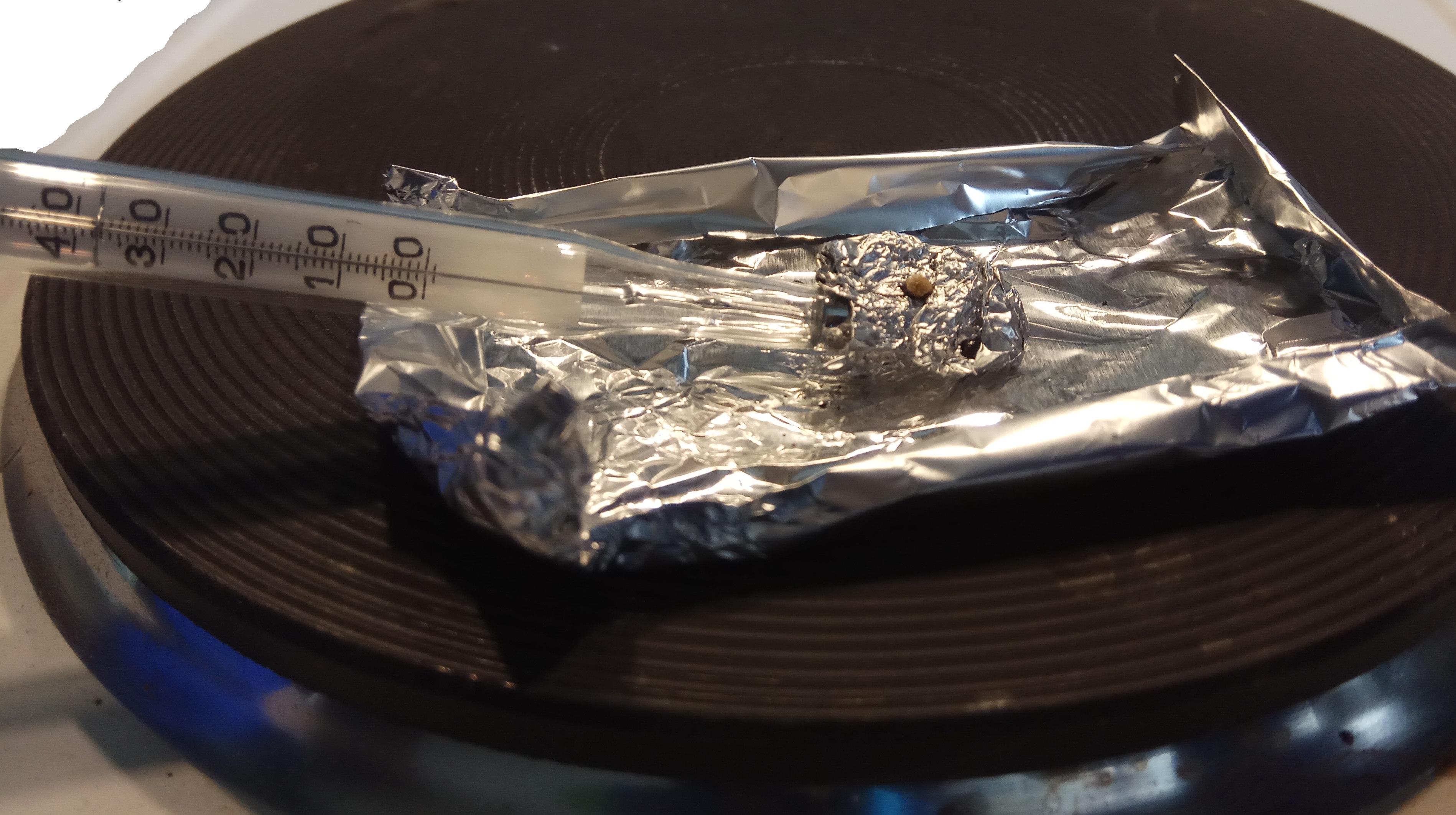

Luftmetoden.Viktigt: Använd torrt och pulveriserat prov för bestämning av smältpunkten; pulvret ska vara enhetligt packat utan några stora luftspalter mellan de fasta partiklarna; det flytande paraffinbadet måste värmas mycket långsamt och banan omröras försiktigt för att säkerställa enhetlig uppvärmning. Termometerns glödlampa och den kapillär som är fäst vid den får inte vidröra bägarens sidor eller botten.

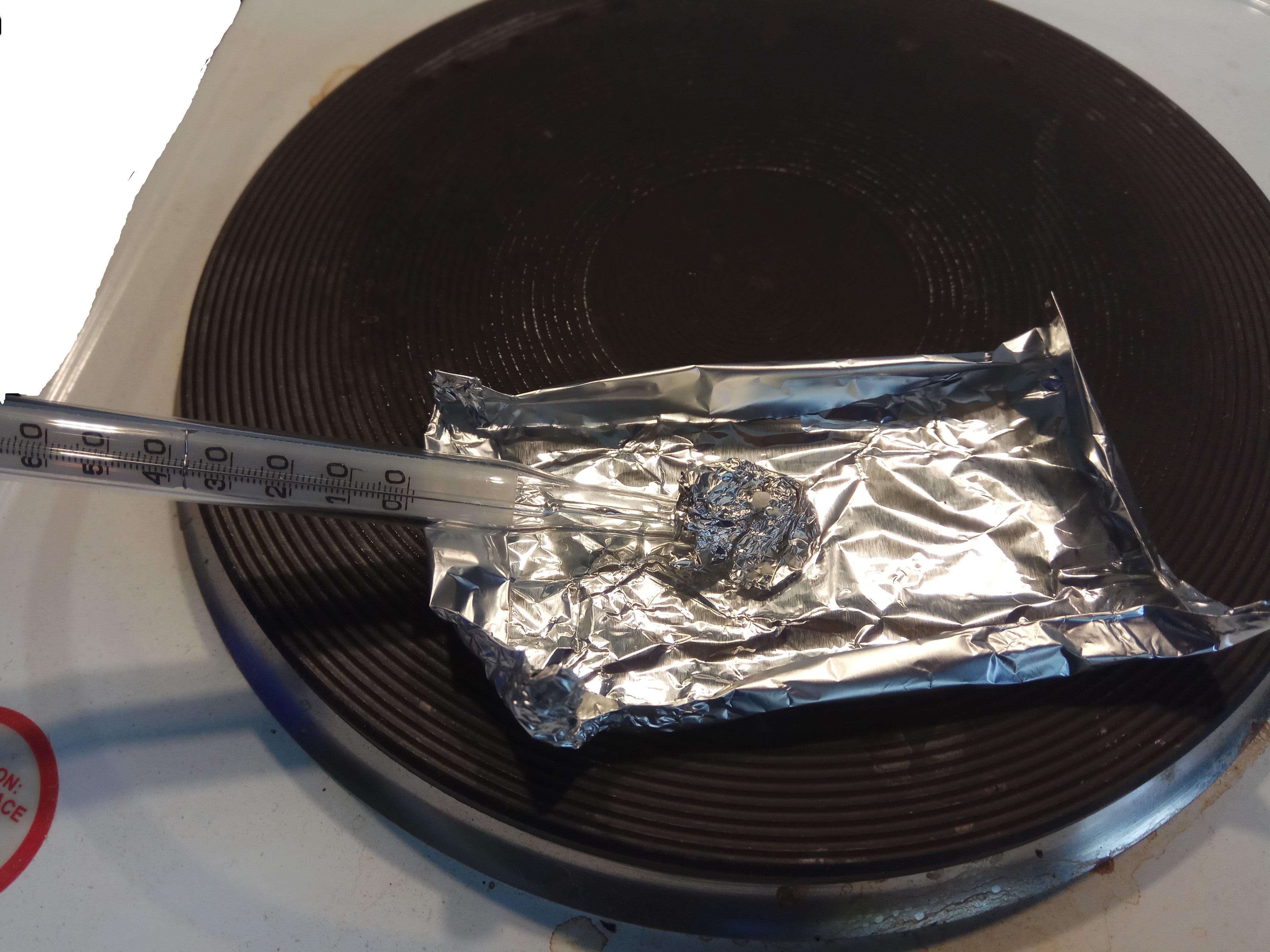

Material som krävs:
- Termometer;
- Spatel eller plastkort;
- Värmeplatta;
- Rulla folie.

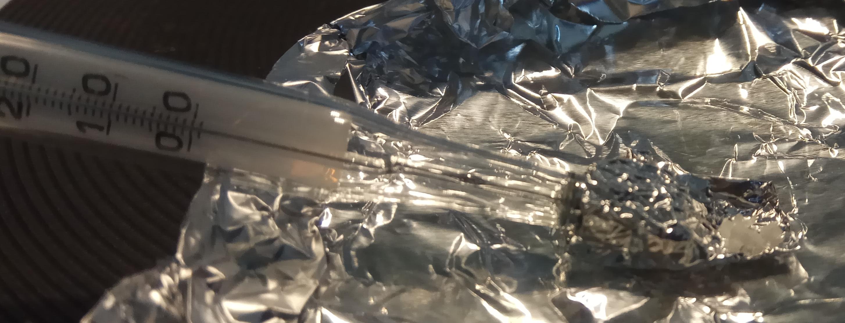

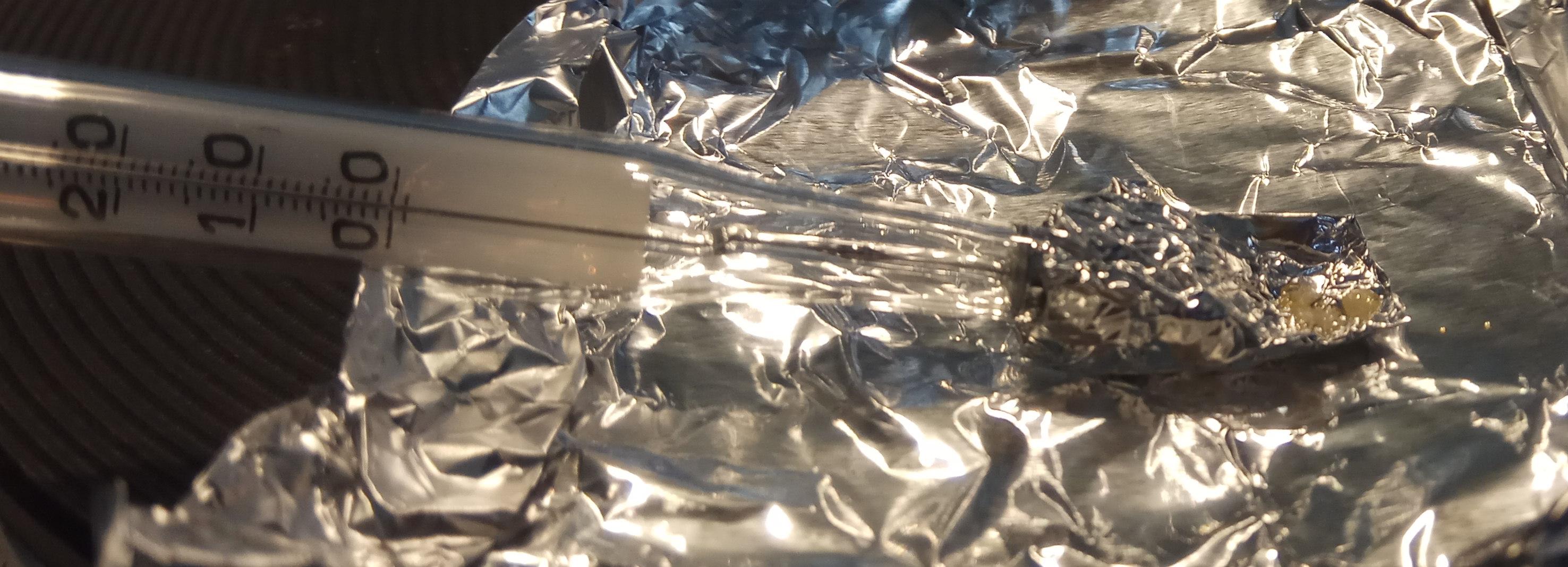

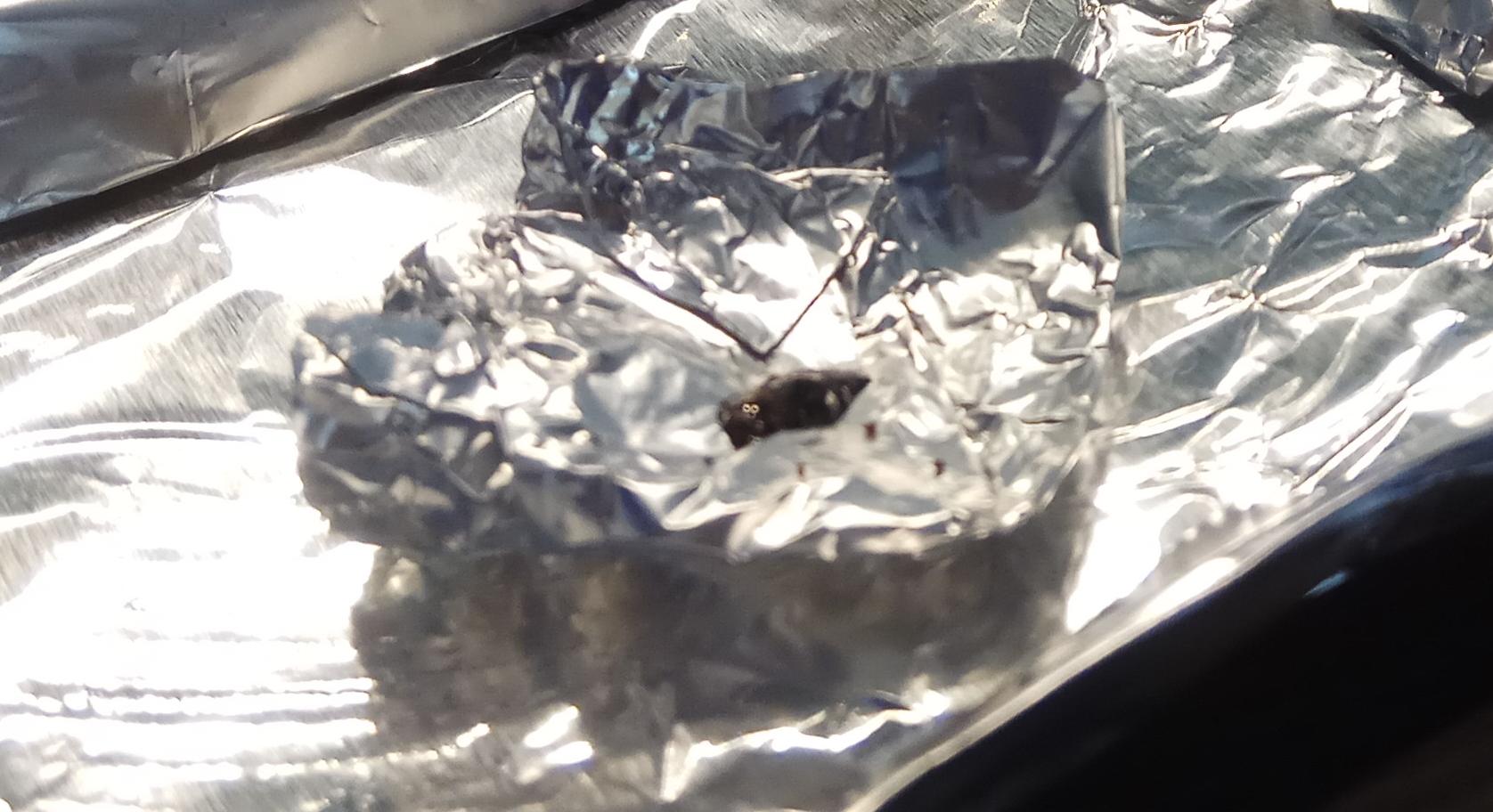

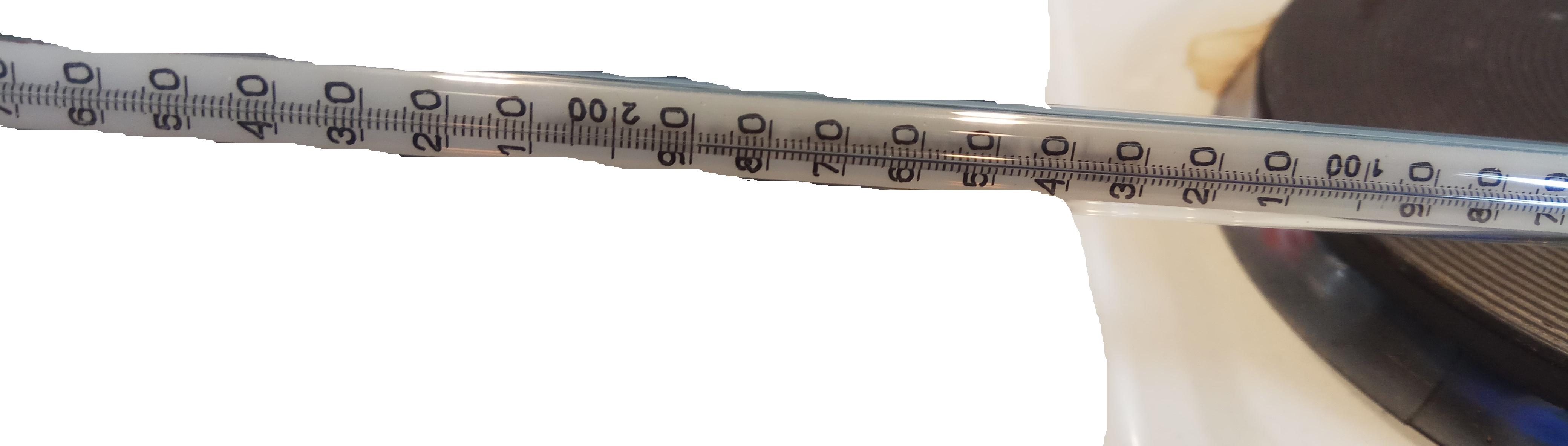

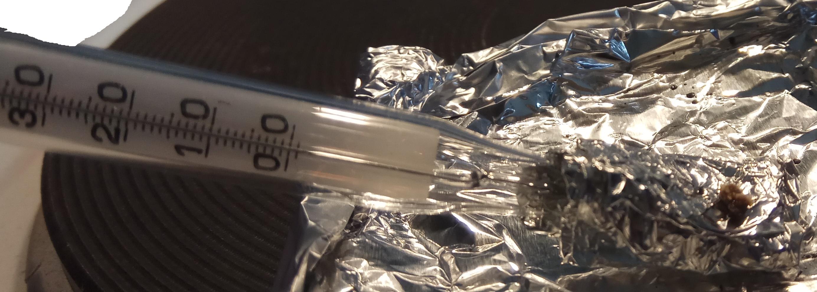

Skär en kvadrat av folien och lägg den på värmeplattan. Vik folien i två lager och linda runt termometerbulben. Ta ett par drogklumpar och lägg dem på den förberedda folien. Börja värma upp den långsamt (5-7 grader per minut). Notera temperaturen t1 när substansen börjar smälta. Fortsätt värma och notera temperaturen t2 när substansen i kapillärröret är helt smält.
Det finns bilder på smältpunktsexperiment med metamfetamin. Litteraturdata visar 170-175 grader för d- och l-metamfetaminhydroklorid, men en blandning av lika stora mängder av båda de optiska isomererna (racemisk blandning) har en lägre smältpunkt (130-135 °C). Experimentellt resultat visar 174 grader, vilket överensstämmer med litteraturdata för en (d- eller l-) isomer.
ältpunkt
Experiment med amfetamin och mefedron tillhandahölls också.
Litteraturdata visar 205,25 grader för mefedronhydrobromid. Experimentellt resultat visar 206 grader.
