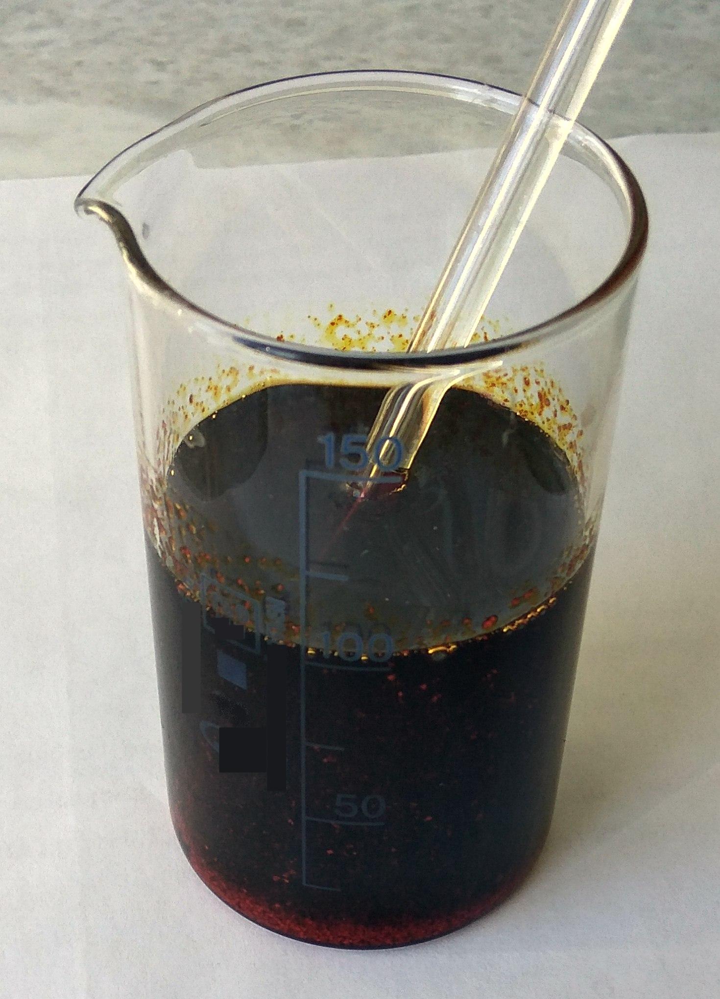

Sulfochromic blandning.
Det är en blandning av koncentrerad svavelsyra och kaliumdikromat; när svavelsyra verkar på dikromat bildas kromanhydrid CrO3. Sulfochromic-blandningen är ett av de starkaste oxidationsmedlen. Det används ofta i laboratorieteknik för att tvätta kemiska glasvaror, och används också i blekningsprocessen för reversibel fotografering.

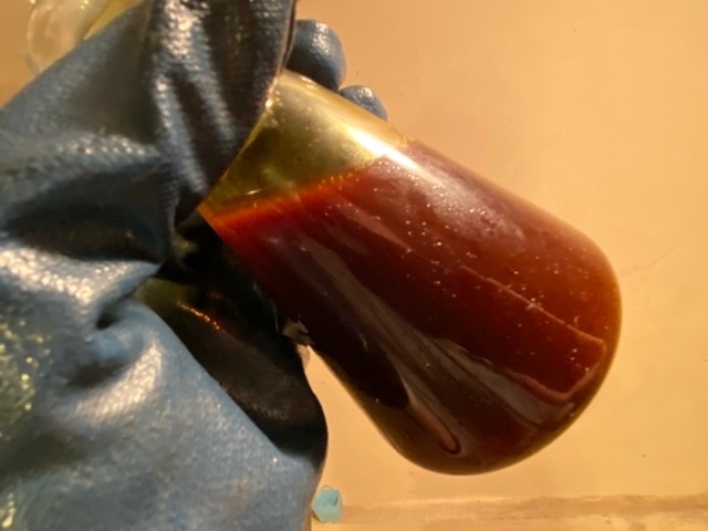

En lösning av kromsyra i svavelsyra (även känd som en sulfochromic blandning eller chromosulfuric syra) är ett kraftfullt oxidationsmedel, det kan användas för att rengöra laboratorieglasvaror, särskilt av annars olösliga organiska rester. Dessutom lämnar syran spårmängder av paramagnetiska kromjoner - Cr(III) - som kan störa vissa tillämpningar, t.ex. NMR-spektroskopi. Detta är särskilt fallet för NMR-rör.
Du behöver följande:
  • Kalium-/natriumdikromat(K₂Cr₂O₇/Na₂Cr₂O₇) - 15 g
  • Koncentrerad svavelsyra (eller salpetersyra) (H2SO4/HNO3) - 500 ml
För att bereda kromblandningen tillsätts kaliumdikromat långsamt till svavelsyran under omrörning. Blandningen blir mycket varm och lösningen blir mörkbrun. Kaliumdikromat är svårlösligt, lång omrörning med en glasstav krävs. Förfarandet bör utföras i ett keramiskt glas i ett vattenbad (kallt) för att avlägsna värme. Om sediment kvarstår i botten, oroa dig inte, det borde vara så.

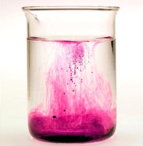

Kaliumpermanganatlösning.
XgO68mLArc
Du behöver:
  • Kaliumpermanganat (KMnO4)
  • Oxalsyra/ natriumvätesulfat/ FeSO4/ Mohrs salt
Användning.
Ett bra rengöringsmedel för laboratorieglas är en 4%-ig kaliumpermanganatlösning. Kaliumpermanganatlösning är ett starkt oxidationsmedel, särskilt när det upphettas och surgörs med svavelsyra; det hälls i diskar, som först måste tvättas med varmt vatten och rengöras med en speciell borste. Sedan tillsätts försiktigt en liten mängd koncentrerad svavelsyra, vilket orsakar uppvärmning, tillräckligt mycket så att alla föroreningar på väggarna snabbt oxideras. Svavelsyra bör tas i en sådan mängd att temperaturen efter tillsats av dess lösning var cirka 50-60 °C. Vanligtvis räcker det att tillsätta 3-5 ml koncentrerad svavelsyra till 100 ml kaliumpermanganatlösning. Det är nödvändigt att ta svavelsyra och inte i något fall saltsyra, eftersom den senare oxideras av kaliumpermanganat med bildning av klor. Brun plack kan förekomma efter tvätt av laboratorieglasvaror med en lösning av kaliumpermanganat. Det kan avlägsnas genom att skölja disken med en 5% lösning av natriumvätesulfat (NaHSO4), lösningar av järn(II)sulfat (FeSO4), Mohrs salt eller organiska syror, företrädesvis oxalsyra. Därefter tvättas disken med vatten.
Den förbrukade surgjorda kaliumpermanganatlösningen kasseras vanligen och återanvänds inte. Om en icke försurad lösning har använts kan den användas flera gånger.

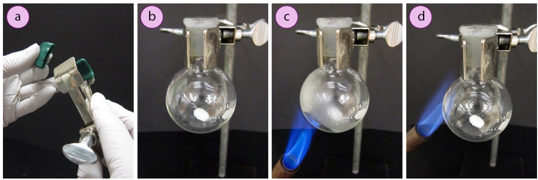

Torkning i ugn och med flamma.
Glasvaror som verkar "torra" innehåller i själva verket en tunn film av vattenkondens på ytan. När man använder reagenser som reagerar med vatten (ibland våldsamt!) måste detta vattenskikt avlägsnas. För att avdunsta vattenfilmen kan glasvarorna placeras i en 110 °C varm ugn över natten eller åtminstone i flera timmar. Vattenfilmen kan också förångas manuellt med hjälp av en brännare eller värmepistol, en process som kallas "flamtorkning". Båda metoderna resulterar i extremt heta glasföremål som måste hanteras varsamt med tång eller tjocka handskar.
varor för flamtorkning
IGicM1vg5B
a) Avlägsnande av vinylhylsor, b) Fastspänt, c) Första stunderna med en låga, d) Efter lågan.
För att flamtorka glasvaror ska du först ta bort eventuella vinylhylsor på en förlängningsklämma (fig. 1 a), eftersom dessa kan smälta eller fatta eld. Spänn fast kolven som ska torkas, inklusive en eventuell omrörningsstav (fig. 1 b). Applicera brännaren eller värmepistolen på glaset, och till en början kommer dimma att synas när vatten som förångas från en del av glaset kondenseras någon annanstans (fig. 1 c). Fortsätt att vifta med värmekällan över glaset i flera minuter tills dimman är helt borta och glaset är brännande hett (fig. 1 d). Om glaset bara är måttligt varmt kommer vatten att kondensera från luften innan du kan utesluta det helt.
Säkerhetsanmärkning: glasvaror är extremt heta efter flamtorkning.

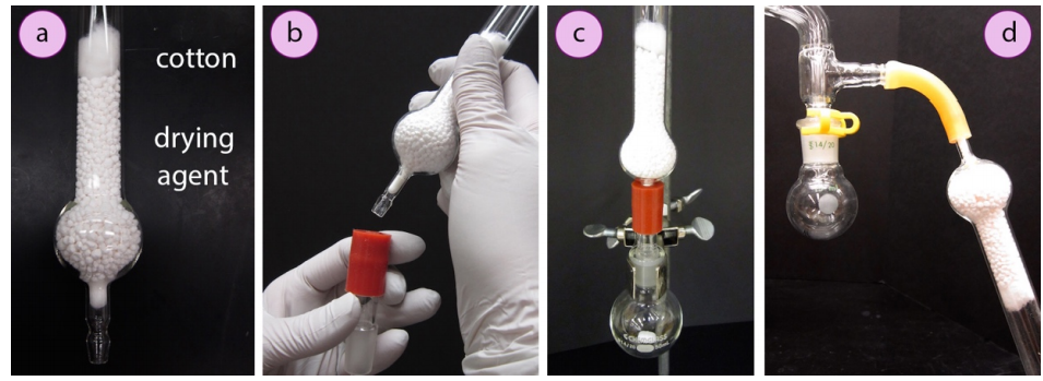

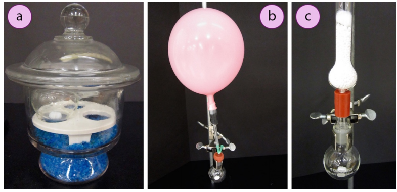

Torkningsrör.
Ett torkrör används när måttligt men inte noggrant torra förhållanden önskas i en apparat. Om det är nödvändigt med mycket torra förhållanden ska glasvarorna torkas i ugn eller med flamma och sedan ska luften ersättas med en torr, inert gas.
Torkrör är glasbitar som kan fyllas med ett torkmedel (ofta vattenfri CaCl2 eller CaSO4 i pelletsform) och anslutas till en apparat antingen via en termometeradapter (fig. 3 b och c) eller en gummislang (fig. 3 d). Luft som passerar genom röret avlägsnas från vatten när den kommer i kontakt med torkmedlet. Eftersom det är viktigt att luften kan strömma genom torkröret, särskilt som apparaten inte är ett slutet system, bör torkmedlet vara färskt eftersom använt torkmedel ibland kan stelna till en plugg som begränsar luftflödet. Torkrör kan också fyllas med basiska fasta ämnen, t.ex. Na2CO3, för att neutralisera sura gaser.
FRVi8ourcT
a) Torkrör med vattenfri CaCl2, b) Torkröret sätts in i en termometeradapter, torkröret är fäst vid en c) rundkolv, d) destillationsapparat.
