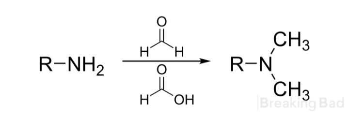

Det korta svaret är: under reaktionsförhållandena är det nästan omöjligt att få fram någon betydande mängd metamfetaminmed utgångspunkt från amfetamin. Den enda produkten är N,N-dimetylamfetamin, tillsammans med den oreagerade amfetamin.
Reaktionen i fråga är Eschweiler-Clarke-proceduren, dvs. fullständig metylering av primära (och sekundära) aminer med formaldehyd och myrsyra. Detta är en gammal, men mycket effektiv metod för framställning av tertiära N,N-dimetylalkylaminer.
Det är osannolikt att någon betydande mängd av en sekundär amin (t.ex. metamfetamin) kommer att erhållas under reaktionsförhållandena, oavsett stökiometri. Sekundära aminer är i allmänhet mer reaktiva än primära, så de reagerar snabbt vidare och ger tertiära aminer. Dessutom kräver reaktionen förhöjda temperaturer (~100oC), vilket ytterligare minskar selektiviteten och möjligheten till bildning av sekundära aminer.

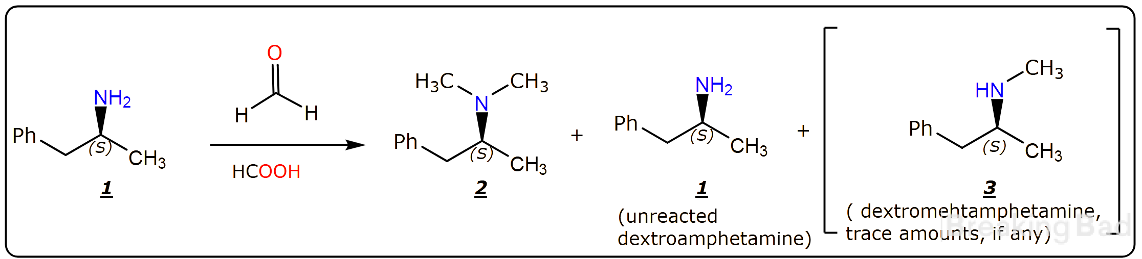

Om begränsade mängder myrsyra och formaldehyd används (alla mängder som är lägre än stökiometriska), bör den typiska sammansättningen av reaktionsblandningen vara som visas nedan:
GmiaAfXrHY
Således är den önskade produkten 3 (dextrometamfetamin eller racemisk metamfetamin) kommer med största sannolikhet att saknas (för varje experimentell analys av reaktionsblandningen krävs åtminstone gaskromatografi, helst kopplad gaskromatografi-masspektrometri).

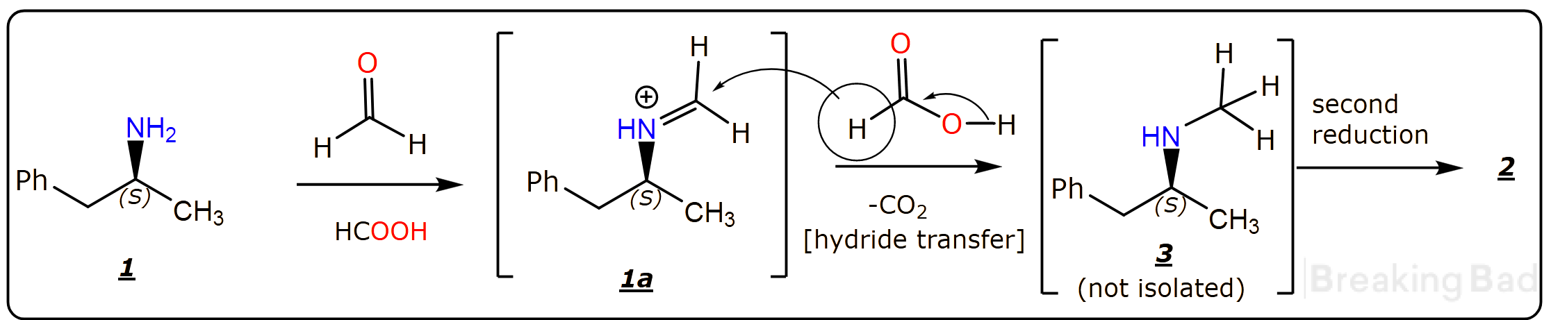

Mekanistiskt involverar reaktionen hydridöverföringen från myrsyra, som visas nedan:

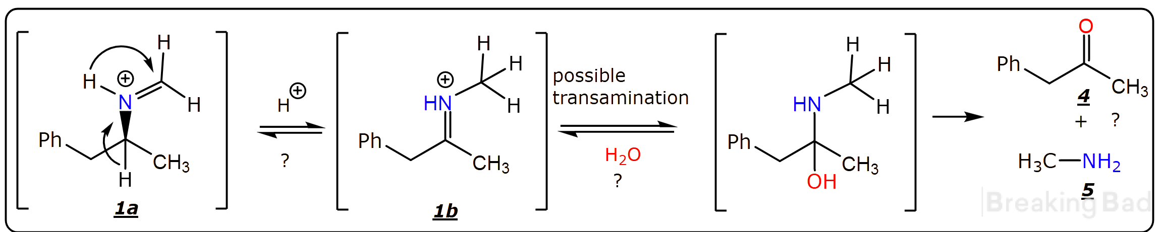

Frågan om racemiseringen är mer komplex, men den är endast relevant för den tertiära aminen 2. Den möjliga racemiseringen kan ske via den syrakatalyserade jämvikten mellan iminerna 1a och 1bsom visas nedan. Transaminering är också möjlig, vilket leder till keton 4 och metylamin 5. Alla dessa reaktioner är endast en möjlighet och kommer sannolikt inte att ske i någon större utsträckning.

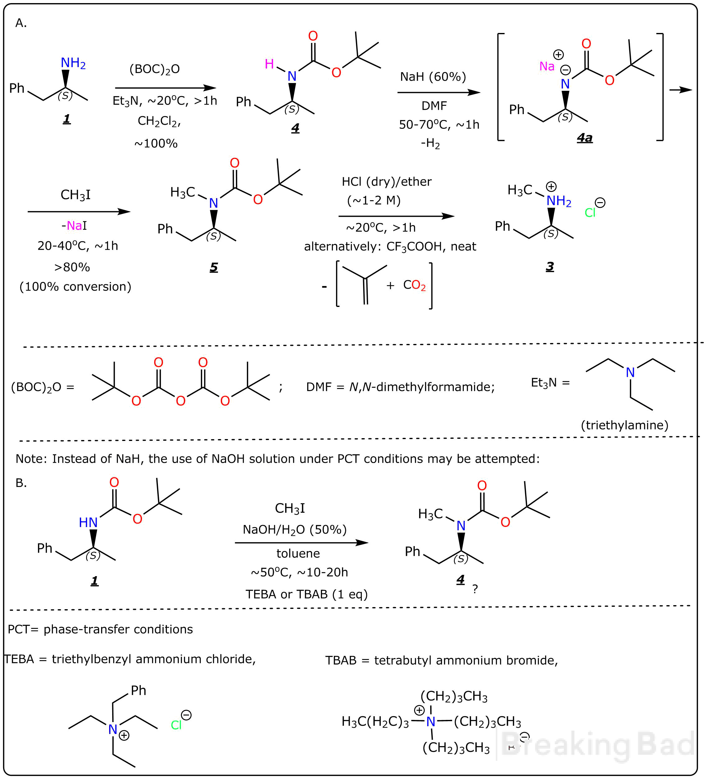

Bildning, alkylering och klyvning av BOC-derivat (karbamat) av dextroamfetamin 1
Primära aminer reagerar lätt med många acyleringsmedel (t.ex. karboxylsyraklorider, anhydrider etc.) och ger motsvarande karboxamider. När ett standardreagens som kallas BOC-anhydrid används blir produkten en BOC-karbamat. När det gäller dextroamfetamin 1har den resulterande karbamaten följande struktur 4, Schema 2. Reaktionen för att införa BOC-gruppen går normalt smidigt, med nära kvantitativa utbyten. Karbamater som 4har ett svagt surt väte, som visas i magenta, vilket kan avlägsnas med starka baser, typiskt natriumhydrid, NaH. Det resulterar i bildandet av ett salt 4adär anjonen är en måttligt stark nukleofil och kan N-alkyleras med olika halogenalkaner, i detta fall metyljodid. Den N-metylerade karbamaten 5 bör erhållas i goda utbyten. Det sista steget representerar klyvningen av BOC-gruppen, som är en syrakatalyserad reaktion. Den fortskrider lätt och ger den fria aminogruppen i form av saltet. (Denna allmänna reaktion är välkänd från peptidkemin).
Det finns ett antal litteraturrapporter om att deprotonerings- och alkyleringssteget kan utföras med användning av vattenhaltig NaOH istället för NaH i vattenfritt lösningsmedel (DMF). Dessa reaktioner sker under fasöverföringsförhållanden (PTC), dvs. i närvaro av kvartära ammoniumsalter, såsom TEBA eller TBAB, schema 2B. De kvartära salterna används ofta i stökiometriska mängder, även om de katalytiska varianterna också är vanliga. Den andra fasen i reaktionen är ett organiskt lösningsmedel som inte är blandbart med vatten, vanligen toluen. Generellt sett är det mindre sannolikt att PTC-reaktioner ger bra utbyten i reaktioner av denna typ (om ens några, eftersom de kan misslyckas helt). Dessutom uppstår ofta fler sidoprodukter. Ändå är de värda att försöka.
