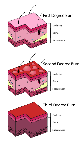

Brännskador av1:a graden är begränsade till överhuden. De manifesteras av ömhet, erytembildning (rodnad), blekhet i huden när den trycks. Epidermis skyddsfunktion lider inte, bubblor bildas inte. Sådana brännskador elimineras oberoende efter 3-6 dagar. Behandlingen syftar till att upprätthålla vila, inte skada detta område av huden, använda lugnande salvor och icke-steroida antiinflammatoriska läkemedel eller acetominofen.
Brännskador av 2:a graden (som inte penetrerar hela hudtjockleken) delas in i två typer: ytliga och djupa. Vid alla brännskador av grad 2 är läderhuden inte skadad till hela djupet, och typen av brännskada beror på hur djupt den är förstörd.
a) Ytliga brännskador av 2:a graden visar sig kliniskt genom erytem, ömhet, fuktig yta, blekhet vid tryck på huden och bubbelbildning. Blåsor kan uppträda några timmar efter skadan, så att brännskador av första graden nästa dag kan åtföljas av brännskador av andra graden.
Sådana brännskador regenererar sig själva inom 7-14 dagar. Missfärgning av huden kan kvarstå under lång tid.
b) Djupa brännskador av 2:a graden med spridning till retikulärlagret är inte rosa utan blekare eller fläckiga, blir inte vita vid tryck, kan åtföljas av avtrubbad känslighet (mindre känslig för nålirritation jämfört med omgivande frisk hud). Epitelialisering av sådana sår kommer att ske inom 21-28 dagar eller längre, ofta med bildandet av hypertrofiska ärr.
Brännskador av 3:e graden påverkar hela tjockleken av dermis och kännetecknas av bildandet av en tät, stel sårskorpa, med förlust av känslighet, som har en svart, vit eller körsbärsröd färg. Djupa dermala brännskador och brännskador på hela djupet av dermis behandlas med autodermoplastik, i syfte att stänga såren i rätt tid.
