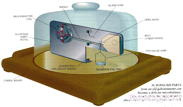

Den avgörande komponenten, galvanometern, är lätt att få tag på. Dessa enheter är kärnan i de flesta gamla analoga elektriska mätare, den typ som använder en nål monterad på en spole. Strömmen som flyter genom spolen skapar ett magnetfält som avleder nålen. Schmermunds design innebär att nålen, som är monterad i det vertikala planet, fungerar som hävstångsarm: prover hänger från nålens spets.
Elektroniska överskottsbutiker kommer förmodligen att ha flera analoga galvanometrar till hands. Ett bra sätt att bedöma kvaliteten är att skaka mätaren försiktigt från sida till sida. Om nålen stannar på plats håller du i en lämplig spole. Utöver detta test är det en märklig känsla för estetik som vägleder mig när jag ska välja en bra mätare. Det är frustrerande svårt att beskriva denna känsla, men om jag när jag tittar på en mätare känner att jag säger: "Det här är en vacker mätare!" så köper jag den. Det finns en praktisk fördel med denna estetiska flummighet. Välgjorda och omsorgsfullt designade mätare innehåller vanligtvis utsökta spolar som är precis lika bra som de spolar som används i fina elektrobalanser, safirlager och allt.För att bygga balansen frigör du försiktigt spolen från mätarhuset, var försiktig så att du inte skadar nålen. Montera spolen på en aluminiumskiva [se illustrationen på motstående sida]. Om du inte kan använda aluminiumplåt kan du montera spolen i en projektlåda av plast. För att isolera balansen från luftströmmar kan du fästa hela enheten i en glastäckt ostbräda, med aluminiumplåten stående upprätt så att nålen rör sig upp och ner. De två tunga skyddsledningarna från mätaren monteras på aluminiumstödet för att begränsa nålens rörelseomfång.
Epoxifäst en liten bult på aluminiumstödet, strax bakom nålens spets. Nålen ska korsa precis framför bulten utan att vidröra den. Täck över bulten med en liten bit byggpapper och dra sedan en tunn horisontell linje över mitten av papperet. Denna linje definierar skalans nollposition.
Provbrickan som hänger från nålen är bara en liten ram som tillverkats genom att böja oisolerad tråd. Trådens exakta diameter är inte avgörande, men håll den tunn: 28-gauge tråd fungerar bra. En liten cirkel av aluminiumfolie vilar vid basen av trådramen och fungerar som brickan. För att undvika kontaminering med kroppsoljor ska du aldrig röra brickan (eller provet) med fingrarna, utan alltid använda en pincett.

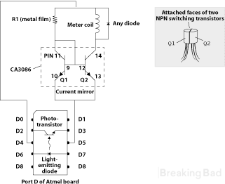

Styrkretsen som hjälper till att åstadkomma allt detta visas ovan. Du måste justera värdet på R1 för att ställa in den maximala strömmen till något som din mätare kan hantera. Den fullskaliga strömmen kan anges på mätaren. Annars kan du använda ett variabelt motstånd, ett niovoltsbatteri och en strömmätare för att mäta den. Eftersom Gregs galvanometer toppade på fem milliampere programmerade han mikrokontrollern så att den skapade en ström på fem milliampere genom att leverera en puls på fem volt över ett motstånd på en kilohm.
Den strömmen leds dock inte genom spolen. I stället flödar den genom en krets som kallas strömspegel, som tvingar en identisk ström att passera in i spolen. Detta trick förbättrar dramatiskt balansens långsiktiga stabilitet. Varför är det så? Spolens motstånd beror på dess temperatur, som stiger när elektrisk energi avges inuti den. Men spegelkretsen håller strömmen konstant oavsett vilken temperatur spolen har.
Naturligtvis varierar R1:s resistans i sig något med temperaturen, vilket kan leda till att kalibreringen förskjuts. Därför bör du använda en komponent med låg temperaturkoefficient. Ett metallfilmsmotstånd med 1 procents tolerans, till exempel, skiftar vanligtvis bara 50 miljondelar för varje grad Celsius. Du måste också hålla de två transistorerna i strömspegeln vid samma temperatur för att förhindra att den kretsen driver. Det bästa är att använda en uppsättning matchade transistorer på ett enda kiselchip, t.ex. CA3086 (48 cent från Circuit Specialists; 800-528-1417). Annars kan man koppla ihop två identiska NPN-transistorer med höljena mot varandra enligt bilden ovan.
