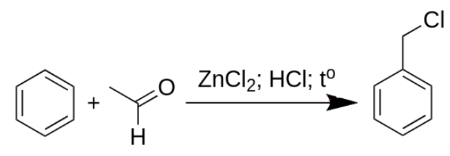

V 1-litrsko bučko s tremi grli, opremljeno s povratnim hladilnikom (z dvojno površino), mehanskim mešalom (po možnosti tipa Hershberg) in cevjo za dovod plina, ki sega do dna bučke, dajte 200 g (227 ml) suhega benzena, 20 g paraformaldehida (lahko se uporabi tudi 40 % formalin); razmerje je potem 200 g benzena, 38 g 40-odstotnega formalina in 50 g v prah zmletega cinkovega klorida) in 20 g drobno zmletega brezvodnega cinkovega klorida. Bučko podstavite na vodno kopel tako, da je nivo vode v njej približno v isti višini kot reakcija. Kopel segrejemo na 60 °C in vanjo (skozi vmesno prazno pralno steklenico) spuščamo hiter tok vodikovega klorida, dokler se plin ne absorbira več (približno 20 minut): pustimo, da se ohladi. Reakcijsko zmes prenesemo v ločevalni lij, jo zaporedno speremo z dvema 50 ml odmerkoma hladne vode, dvema 50 ml odmerkoma nasičene raztopine natrijevega bikarbonata (pri pranju je treba odstraniti vse cinkove soli, sicer se izdelek med destilacijo v veliki meri smolji) in nazadnje z 20 ml vode. Posušite z brezvodnim kalcijevim kloridom ali magnezijevim sulfatom in destilirajte pod normalnim tlakom iz Claisenove bučke s stransko roko za frakcioniranje, dokler temperatura ne naraste na 100-110 °C. Ko se nekoliko ohladi, destiliramo pod znižanim tlakom in zberemo benzilklorid pri 63-65 °C in 12 mmHg. Izdelek je 70 g. V ostanku v bučki je nekaj (približno 4 g) p-ksilen diklorida, m.p. 100 °C, in majhna količina difenilmetana.

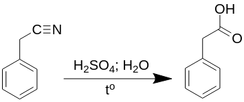

V 5-litrski bučki s tremi grli, opremljeni z mehanskim mešalom, zmešamo 1150 ml vode, 840 ml tehnične žveplove kisline in 700 g (6 mol) benzil cianida. Bučko priključimo na povratni hladilnik in jo segrevamo 3 ure z delujočim mešalom. Nato se vsebina erlenmajerice ohladi na temperaturo, nato pa se prelije v 2 litra hladne vode. V tem primeru je treba maso mešati, da se prepreči nastanek trdne pogače. Dobljeno fenilocetno kislino filtriramo na Buchnerjevem lijaku. Reakcijski produkt se stopi pod vodo in z dekantiranjem večkrat spere z vročo vodo. Po ohladitvi izpiranja dobimo majhno količino fenilocetne kisline, ki jo filtriramo in dodamo glavnemu delu snovi. Vroča voda iz zadnjega izpiranja se odteče, ko je izdelek še staljen. Tekoča kislina se nalije v dvolitrsko Claisenovo bučko in destilira v vakuumu. Najprej se destilira majhna količina vode, ki se zavrže. Nato se izloči približno 20 ml reza z opazno količino benzil cianida. Ta frakcija se uporabi za naslednjo sintezo. Naslednja (tretja) frakcija se destilira pri temperaturi 176-189 °C (50 mm Hg); zbira se ločeno. Po določenem času mirovanja se frakcija strdi.
Tako dobljeni produkt je dokaj čista fenilocetna kislina z m.p. 76-76,5 °C; izkoristek je 630 g (77,5 % teorije). Ker druga frakcija, ki se uporablja v nadaljnji sintezi, vsebuje precejšnjo količino fenilocetne kisline, je skupni izkoristek produkta vsaj 80 % teoretičnega. Fenilocetna kislina ima neprijeten vonj.

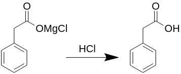

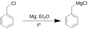

V bučko z okroglim dnom s tremi grli in prostornino 250 ml, opremljeno z mehanskim mešalnikom s spojko, lijakom za kapljanje in povratnim hladilnikom s cevko za kalcijev klorid, damo 2,4 g magnezijevih ostružkov, dodamo 30 ml absolutnega etra in 3-4 ml raztopine 12,7 g benzilklorida v 50 ml absolutnega etra. Ko se reakcija začne, eter postane moten in zavre (po potrebi se erlenmajerica za začetek reakcije potopi v kopel s toplo vodo), se eterična raztopina benzilklorida dodaja po kapljicah tako hitro, da eter ves čas mirno in enakomerno vre. Po dodajanju vsega benzilklorida se zmes segreva na vodni kopeli 1-1,5 h, dokler se magnezij popolnoma ne raztopi.
Bučko močno ohladimo z mešanico ledu in soli (-10 °C), kapalni lijak nadomestimo s plinsko cevjo in 3-4 ure spuščamo ne premočan tok suhega ogljikovega dioksida iz jeklenke ali Kippovega aparata, pri čemer plin posušimo s prehodom skozi dve Wolfejevi bučki s koncentrirano žveplovo kislino (večji izkoristek fenilocetne kisline lahko dosežemo z vnosom trdnega ogljikovega dioksida v reakcijo).
Nato plinsko cev nadomestimo s kapalnim lijakom in ob močnem hlajenju in mešanju po kapljicah dodajamo raztopino 10 g HCl (d 1,19) v 20 ml vode. Ko se reakcijska zmes razdeli v dve prozorni plasti, se vsebina bučke prenese v ločilni lij, dobro pretrese in po usedanju loči vodno plast. Slednja se dvakrat ekstrahira z etrom (20 ml odmerki). Združene etrske raztopine fenilocetne kisline ponovno stresemo z razredčeno raztopino natrijevega hidroksida, alkalno raztopino ločimo, dokisamo z 10 % klorovodikovo kislino in ohladimo. Dobljeno fenilocetno kislino filtriramo v vakuumu, speremo s hladno vodo, dobro iztisnemo in rekristaliziramo iz vroče vode. m.p. 75 °C, izkoristek 8 g (60 % teoretično).
