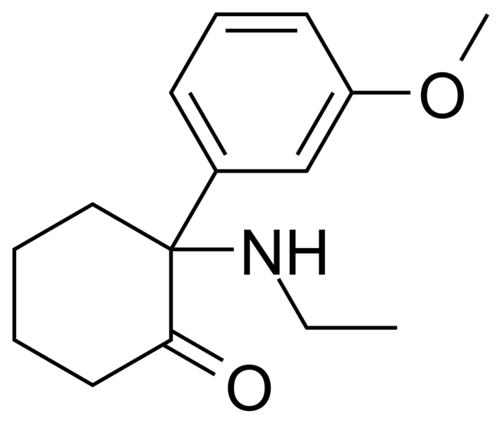

Metoksetamin (znan tudi kot MXE, 3-MeO-2-Oxo-PCE, 2-(etilamino)-2-(3-metoksifenil)cikloheksan-1-on) je arilcikloheksilamin in derivat eticiklidina (PCE). Lahko si ga predstavljamo tudi kot β-keto derivat 3-metoksieticiklidina (3-MeO-PCE) ali N-etil homolog metoksmetamina (MXM) in metokspropamina (MXPr). Strukturno je tesno povezan s ketaminom, bolj oddaljeno pa s PCP.

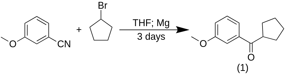

Sinteza ciklopentil-(3-(metoksifenil)ketona (1)Raztopino ciklopentilbromida (0,6 g, 4 mmol) v suhem THF (5 ml) smo pri sobni temperaturi v 100 ml RBF z mešanico Mg (98 mg, 4,1 mmol) in I2 (kat. količina) v suhem THF (10 ml) pod atmosfero argona ali dušika pri kapljičnem lijaku s prostornino 10 ml dodali po kapljicah. Reakcijsko zmes smo 1 uro segrevali pod povratnim tokom in jo nato ohladili na 0 °C (ledena vodna kopel). 3-metoksibenzonitril (0,5 g, 3,8 mmol) v suhem THF (5 ml) smo dodali po kapljicah pri 0 °C in reakcijsko zmes mešali 72 ur pri sobni temperaturi. Reakcijsko zmes smo obdelali z nasičenim NH4Cl (aq, 10 ml), razredčili z vodo (50 ml) in ekstrahirali z Et2O (3 x 60 ml). Organsko plast smo posušili nad MgSO4, filtrirali in koncentrirali pod znižanim tlakom. Nadaljnje čiščenje je potekalo s fleš kromatografijo (EtOAc/Heksan, 1:10). Spojino ciklopentil-(3-metoksifenil)-metanon (1) smo izolirali kot brezbarvno tekočino (253 mg, izkoristek 33 %).
