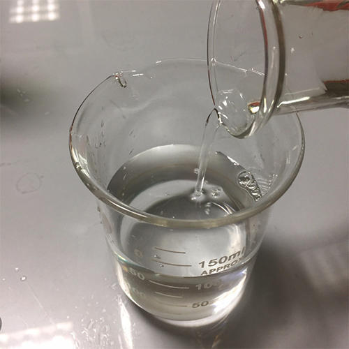

    Внешний вид: бесцветная жидкость;
    Растворим в этаноле, эфире и других органических растворителях. Образует азеотропные смеси с орто-крезолом, бензилхлоридом, фенолом и другими органическими веществами.

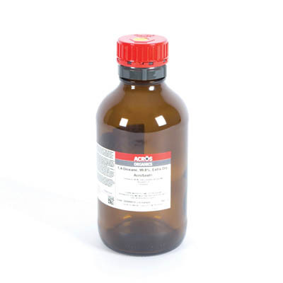

    Бензальдегид быстро окисляется кислородом воздуха до перекиси бензоила (взрывоопасен), далее превращается в бензойную кислоту. Поскольку бензальдегид чувствителен к воздуху и свету, его следует хранить в бутылках из янтаря или темного стекла, которые затем герметично закрывают герметизирующей лентой, например парафильмом. Для хранения этого соединения можно также использовать колбы Шленка.
