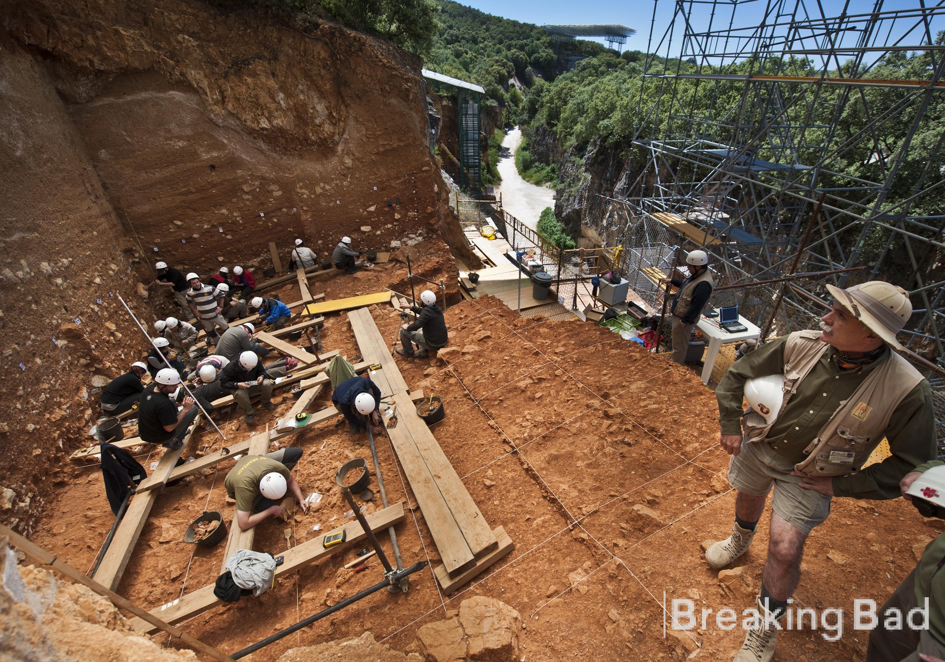

Известно, что самый древний генетический материал предков человека был извлечен из костных останков наших гуманоидных родственников, живших на территории Пиренейского полуострова (Сьерра-де-Атапуэрка) около 430 тысяч лет назад [9]. Специфический микроклимат некоторых пещер с низкими показателями влажности и температуры значительно увеличивает время жизни генетического материала. Однако ДНК в образцах, найденных на месте преступления, зачастую представлена в минимальных количествах и, как и в археологических образцах, сильно деградирует.
