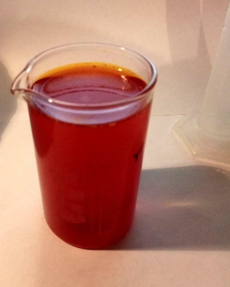

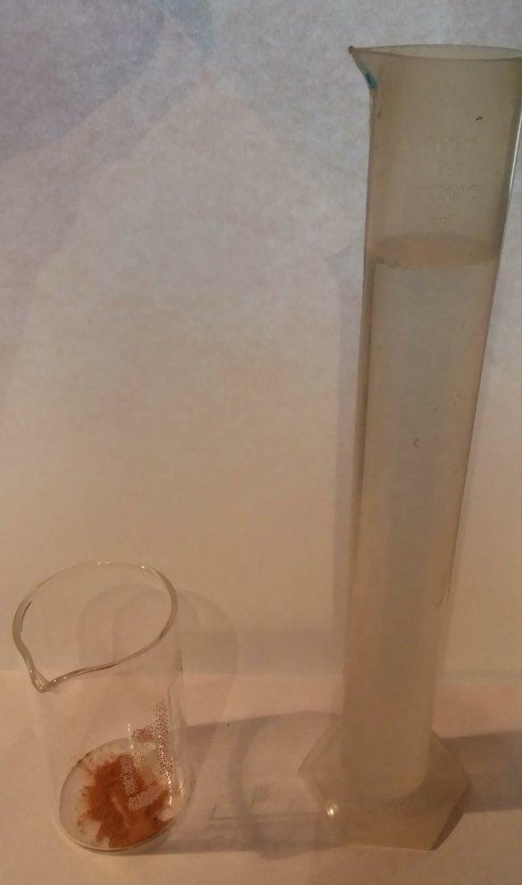

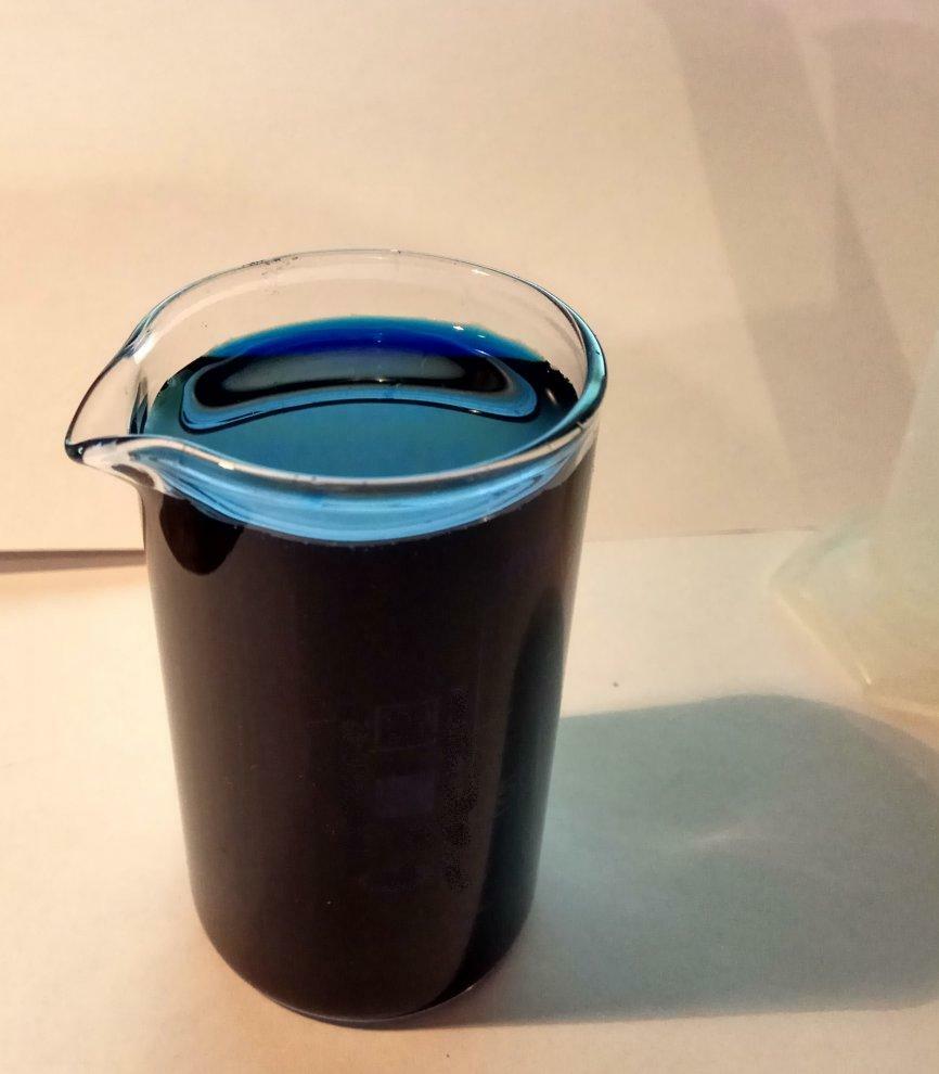

По 100 мг индикаторов взяли в два стакана и залили дистиллированной водой до 100 мл.
