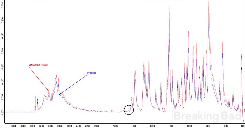

  • Как и мелатонин, мексамин поглощает ультрафиолетовый свет с длиной волны 264 нм. В отличие от мелатонина, он НЕ люминесцирует под светом 365 нм.
  • ИК-спектр имеет два пика при 3335 см-¹ и 3283 см-¹, которые соответствуют растяжению двух связей N-H первичного амина. В целом спектр практически идентичен спектру розничного мексамина (прилагается), с небольшой аномалией в области 1650 см-¹. Пики в этой области соответствуют растяжению карбонильной группы C=O в амидах, что означает наличие следовых количеств мелатонина в продукте. По-видимому, нет необходимости очищать его, поскольку мелатонин будет потерян в последующих реакциях.
