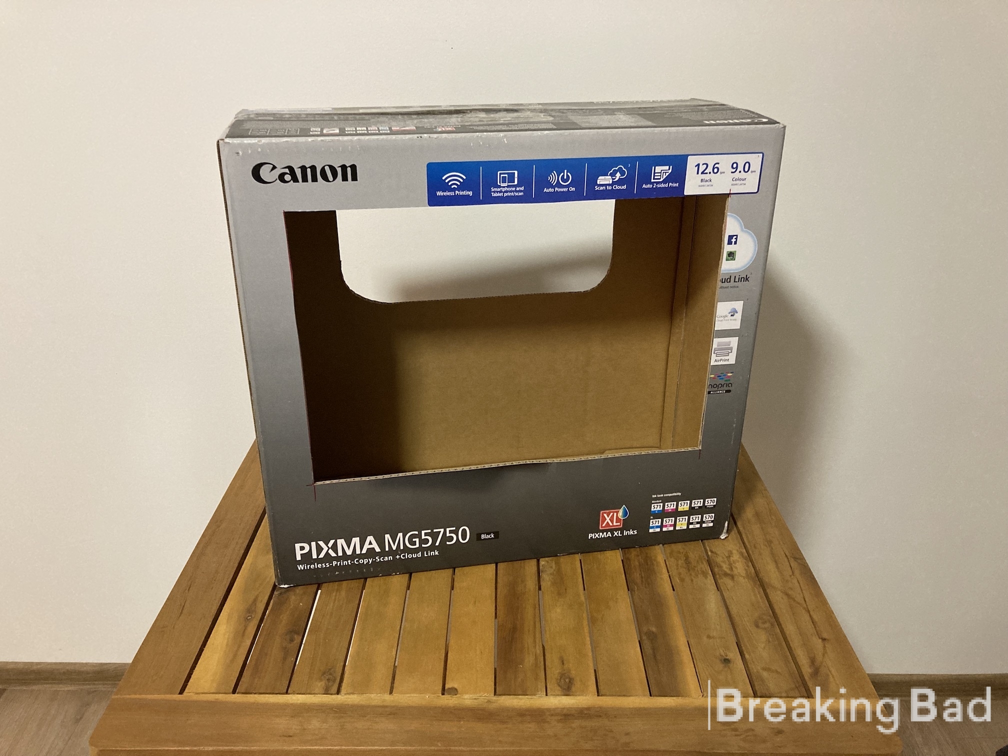

În acest fir voi documenta construcția mea a unei hote de fum pentru săraci. Poate că nu pare încă, dar această cutie de carton va deveni o hotă funcțională în câteva zile.

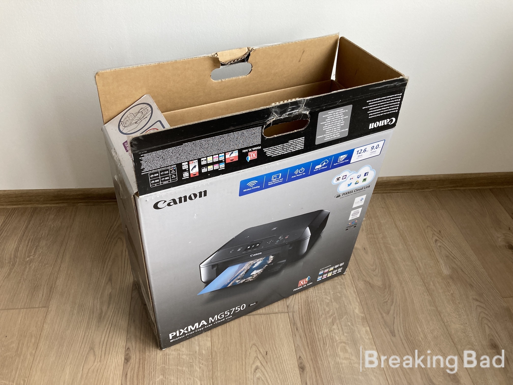

Este timpul să continuăm cu construcția:
  1. Decupați o fereastră mare în cutie prin care veți efectua sarcini în interiorul hotei finite. Nu este necesar să ajungă până la fund.
  2. Decupați un orificiu pentru evacuare în partea opusă, situat mai aproape de partea de sus, astfel încât să poată fi extrase fumurile care se ridică.
  3. Tăiați o folie de plastic transparentă (trebuie să aibă o anumită grosime, folia adezivă este insuficientă) pentru a acoperi complet fereastra de lucru de pe o parte pe alta, dar lăsați partea de jos de 10-15 cm neacoperită, și folosiți bandă adezivă pentru a o fixa pe hota de fum pe trei laturi (nu pe partea de jos).
Evacuarea necesită ceva mai multă muncă și va fi prezentată în postarea finală.

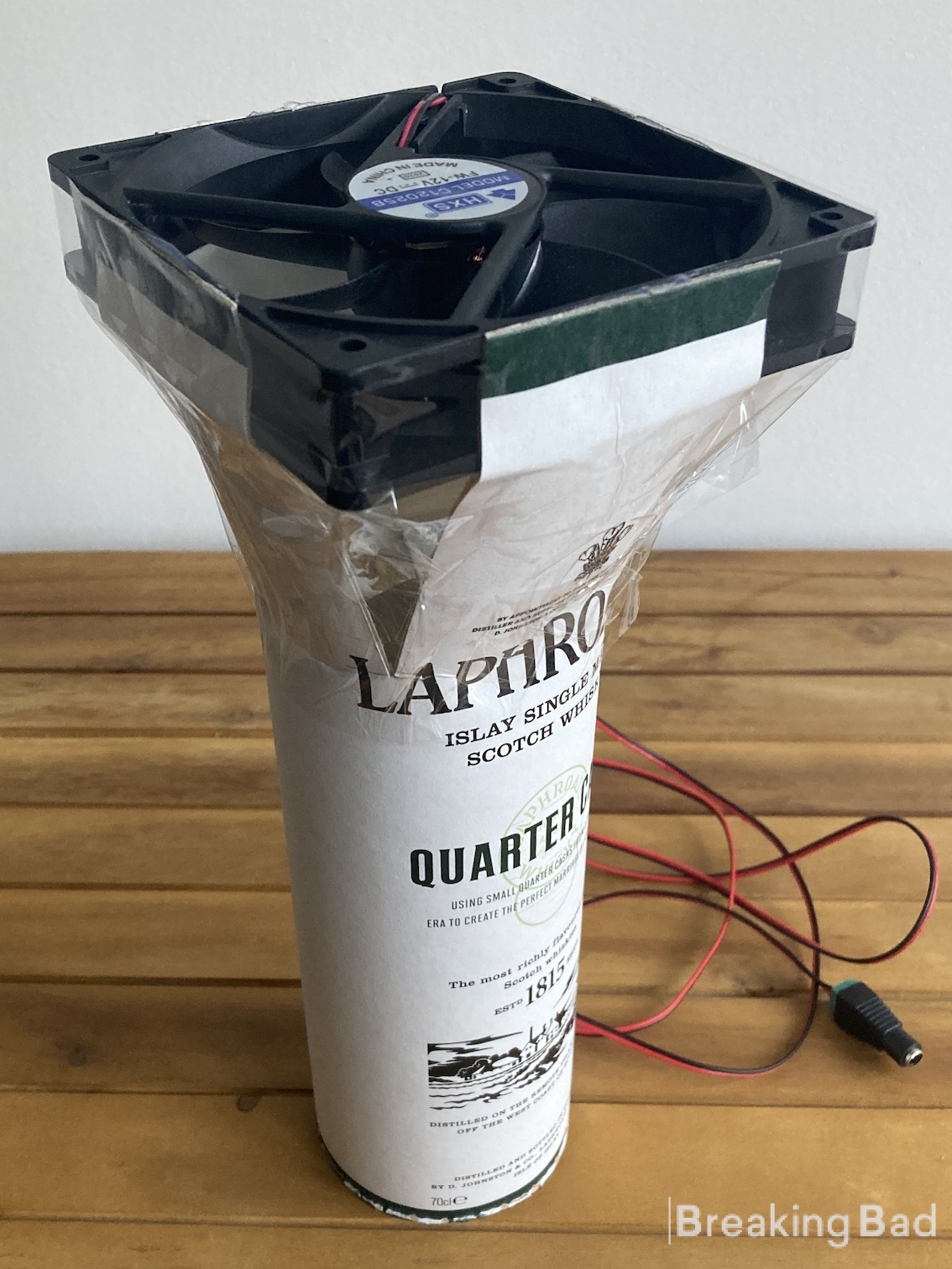

Între timp, am construit și această invenție ca o misiune secundară, înainte de a termina exhaustorul principal. Tubul de hârtie a fost tăiat transversal la aproximativ 12 cm adâncime de la un capăt. Segmentele rezultate au fost îndoite pentru a se potrivi cu un ventilator de calculator de 12 V, iar țeava a devenit în esență un convertor de la secțiunea transversală rotundă la cea pătrată. Ventilatorul a fost lipit la cald în poziție, iar spațiile libere au fost sigilate cu bandă adezivă. Este al naibii de urât, dar într-un fel funcționează, însă ventilatorul este prea slab și nu asigură fluxul de aer așteptat. Este puțin probabil să îl folosesc ca hotă, dar își va face treaba pentru a extrage fumul atunci când fac lucrări de lipire pe unele electronice, de exemplu.
