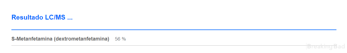

"Analiza Estereoisomerului" 240 EUR include și raportul cantitativ dacă MDMA a fost testată? Adică, raportul include procentul de componentă activă (MDMA, de exemplu)?
Chem-Safe
Chem-Safe - Energy Control
Feb 22, 2023
26
Iată și un exemplu!
