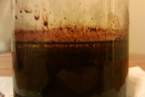

4. Passada uma hora (mantendo sempre quente o meu banho de água quente), adicionei tolueno. Utiliza cerca de 1 ml de tolueno por cada 1 g de folha utilizada. Agora adiciona esta solução à tua solução de folha morna/baseada e mexe bem.
O6mYuLRGfv
2D3TyYteom
Se tens estado a usar bicos de Bunsen ou chamas de álcool para manter a solução quente, certifica-te de que as apagas antes de abrires a garrafa de tolueno. Os vapores de tolueno são ALTAMENTE inflamáveis. Não te tornes numa estatística. Em vez disso, utiliza o método do banho de água quente mencionado acima. Depois de ter mexido o tolueno na solução morna/quente durante cerca de 5-10 minutos, deixe-o separar-se.
Mzv0TX95kJ
5. Se tiveres duas camadas distintas, retira a camada superior (tolueno) com um conta-gotas de vidro. Asolução no conta-gotas (ou pipeta de Pasteur) deve ter um aspeto amarelo, quase como um Mountain Dew plano.

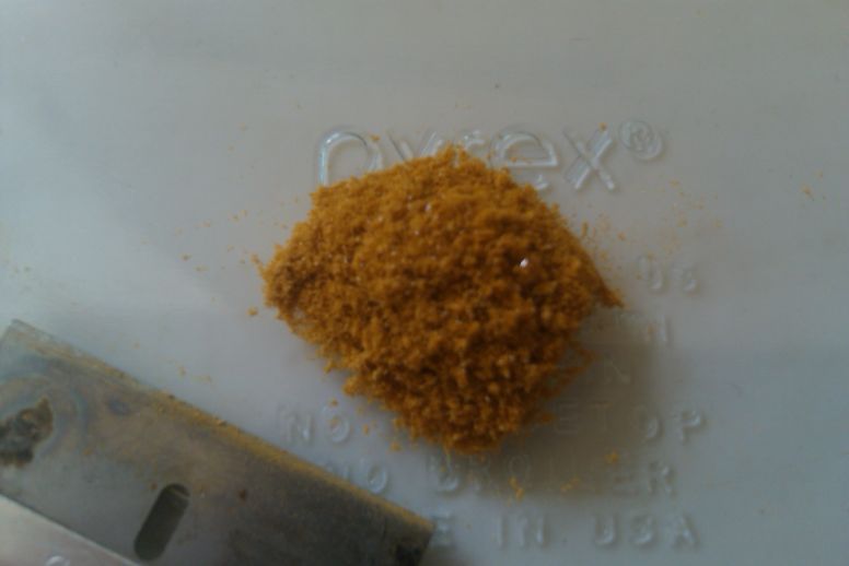

8. Quando o tolueno se evaporar, ficará com uma camada laranja/amarela no fundo do tabuleiro, com um cheiro muito floral. Pega numa lâmina de barbear e raspa todo o material, ficando com isto (ver abaixo). Nesta altura, fiz uma lavagem com acetona e evaporei-a num tabuleiro de pirex plano para obter cristais puros. Deseguida, raspei tudo para obter o meu produto final.
Z1QCfTXxUV
TjyGwHaBQS
Após uma extração de 40 g, acabei com cerca de 400 mg destes cristais de kratom. É umrendimento de ~1%.
