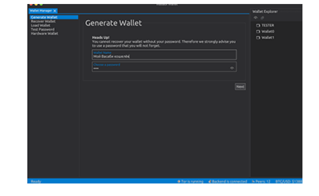

Geef hem een naam in de regel "Wallet Name" en stel het wachtwoord in op "Choose a password". Let op! Je kunt je portemonnee niet herstellen als je het wachtwoord vergeet. Stel een sterk wachtwoord in, maar wel een dat je niet vergeet.
Klik op "Volgende":

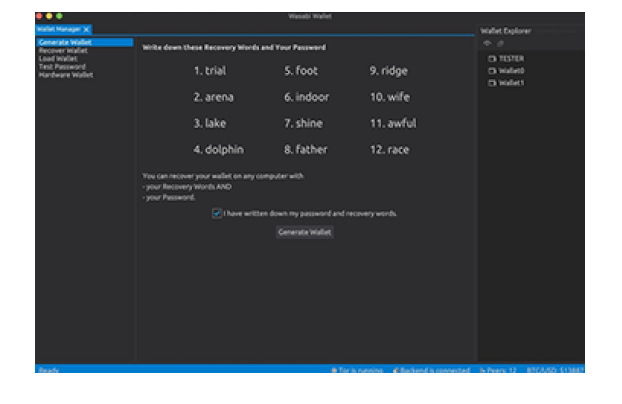

We zien 12 genummerde woorden. Dit is ons zaadje. Herschrijf het zaadje in dezelfde volgorde als op het scherm en bewaar het op een veilige plaats. Probeer deze zaadzin niet te bewaren op een apparaat met een internetverbinding.
Als je het hebt uitgeschreven, klik je op een selectievakje en klik je op "Genereer portemonnee". Je wallets worden weergegeven in de kolom aan de rechterkant van het Wasabi-venster.

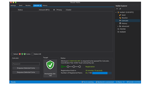

Klik op het tabblad CoinJoin en selecteer munten om te mengen door op het selectievakje te klikken. Merk op dat het nog niet mogelijk is om te CoinJoin vanaf een hardware wallet, de sleutels moeten "hot" zijn op je computer.
2oLlTu0fBd
Selecteer maximaal items uit de lijst door op het selectievakje in de muntenlijst te klikken. De geselecteerde waarde moet boven het minimaal vereiste bedrag liggen, momenteel ruwweg 0,1 bitcoin.ry niet om munten met verschillende privacyschilden (verschillende anonimiteitssets) te selecteren om in dezelfde ronde te CoinJoin. Dit komt omdat de munten met de hogere anonimiteitset een deel van hun anonimiteitset zullen verliezen, om de anonimiteitset van de lagere munten te evenaren. De beste optie is om munten met dezelfde anonimiteitset te selecteren.
Geef het doel van de anonimiteitsset op door op het schildje in het blok "Doel" te klikken. Je kunt de waarde ook wijzigen in de instellingen. Hoe hoger, hoe beter.
50UK1SYXsT
Voer je wachtwoord in en klik op Enqueue Selected Coins.

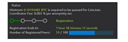

Wacht nu tot de CoinJoin is voltooid. De ronde begint zodra 100 peers hun munten hebben geregistreerd of nadat er een uur is verstreken sinds de laatste ronde. Vanaf nu is er geen gebruikersinvoer meer nodig. Laat Wasabi gewoon op de achtergrond van uw computer draaien.
