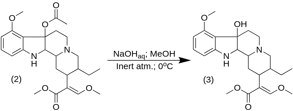

7-hidroksi-7H-mitraginīns (3)
(2) ( 70 mg, 0,16 mmol) un 15 % NaOH (0,3 ml) ūdens maisījumu MeOH (2 ml) maisīja inertā atmosfērā 0 °C temperatūrā 2 h. Reakcijas maisījumu pārlēja uz atdzesētu ūdeni un piecas reizes ekstrahēja ar CHCl3. Apvienoto organisko slāni mazgāja ar sālījumu, žāvēja virs MgSO4 un iztvaicēja. Atlikumu atdalīja ar Al2O3 kolonnveida hromatogrāfiju (n-heksāns/AcOET 6:4), lai iegūtu (3 ) (62 mg, 95 %) kā amorfu pulveri
